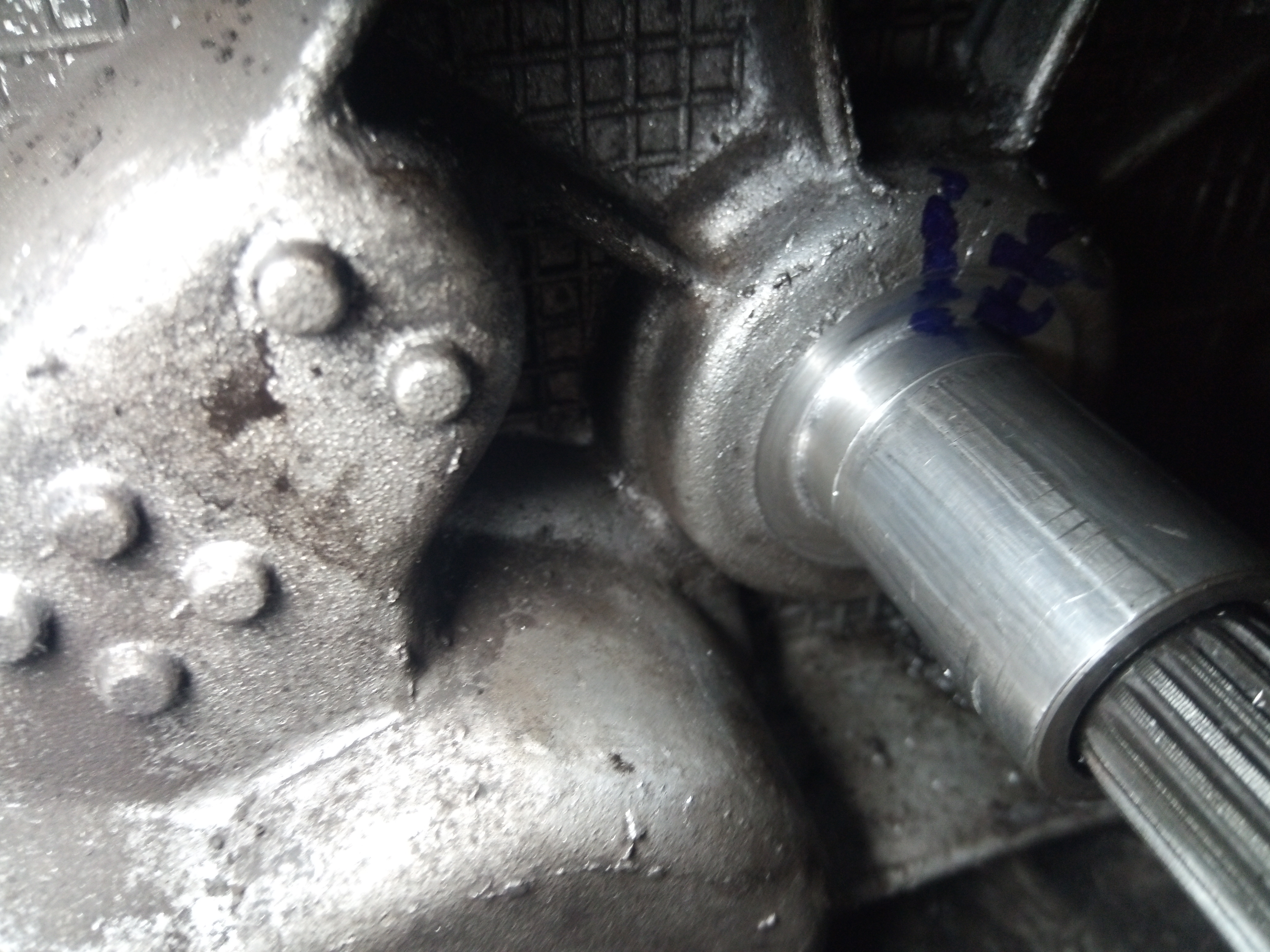

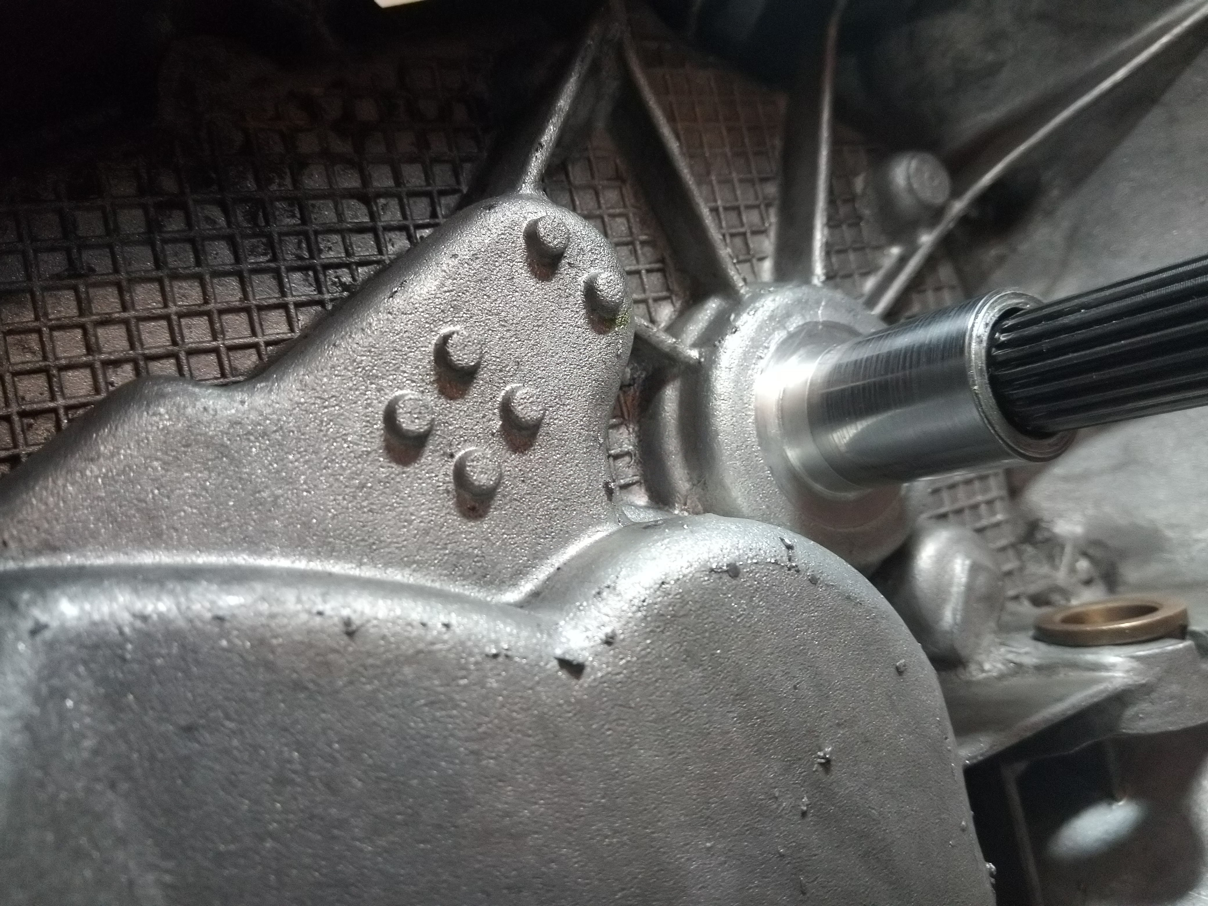

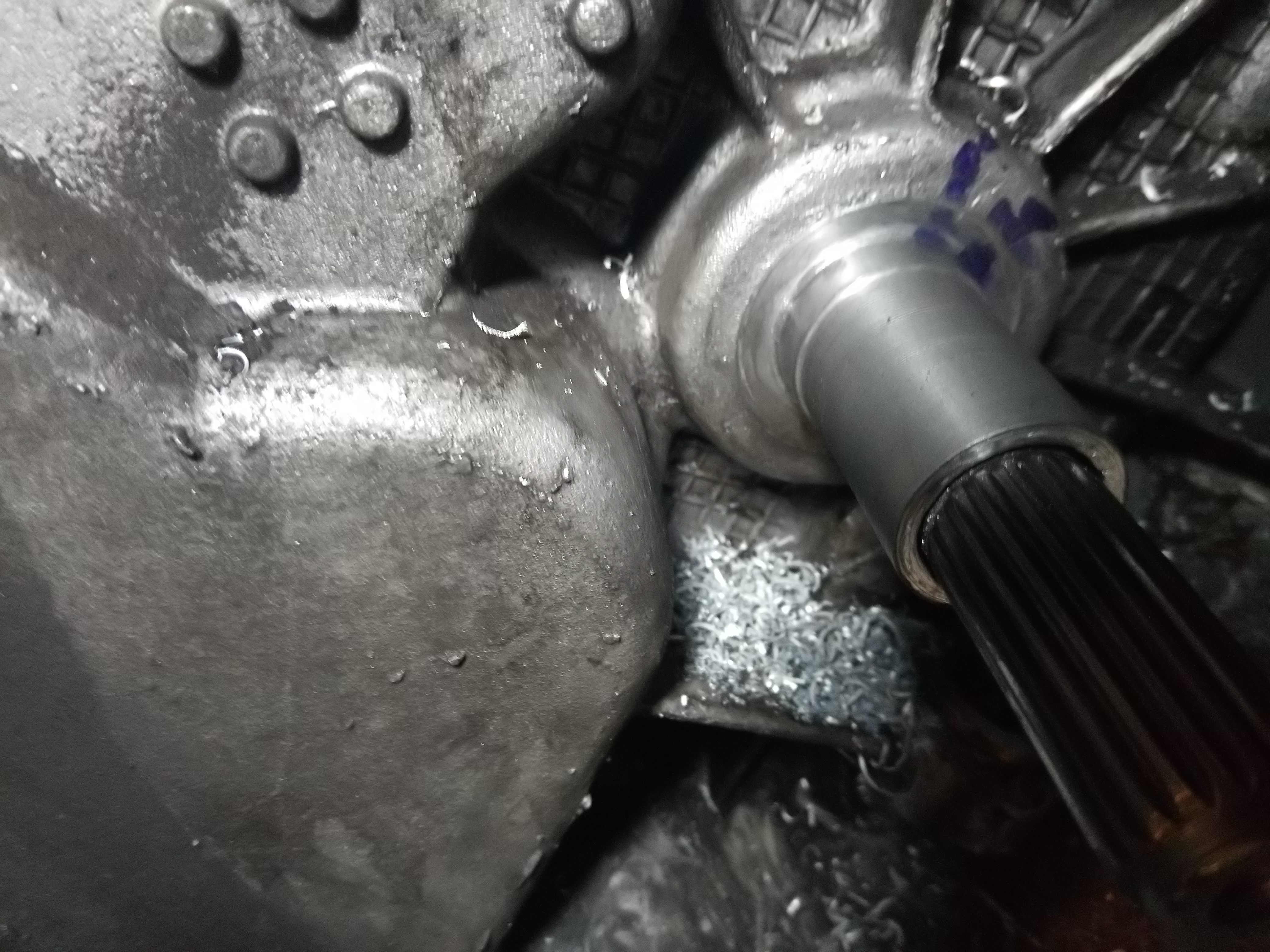

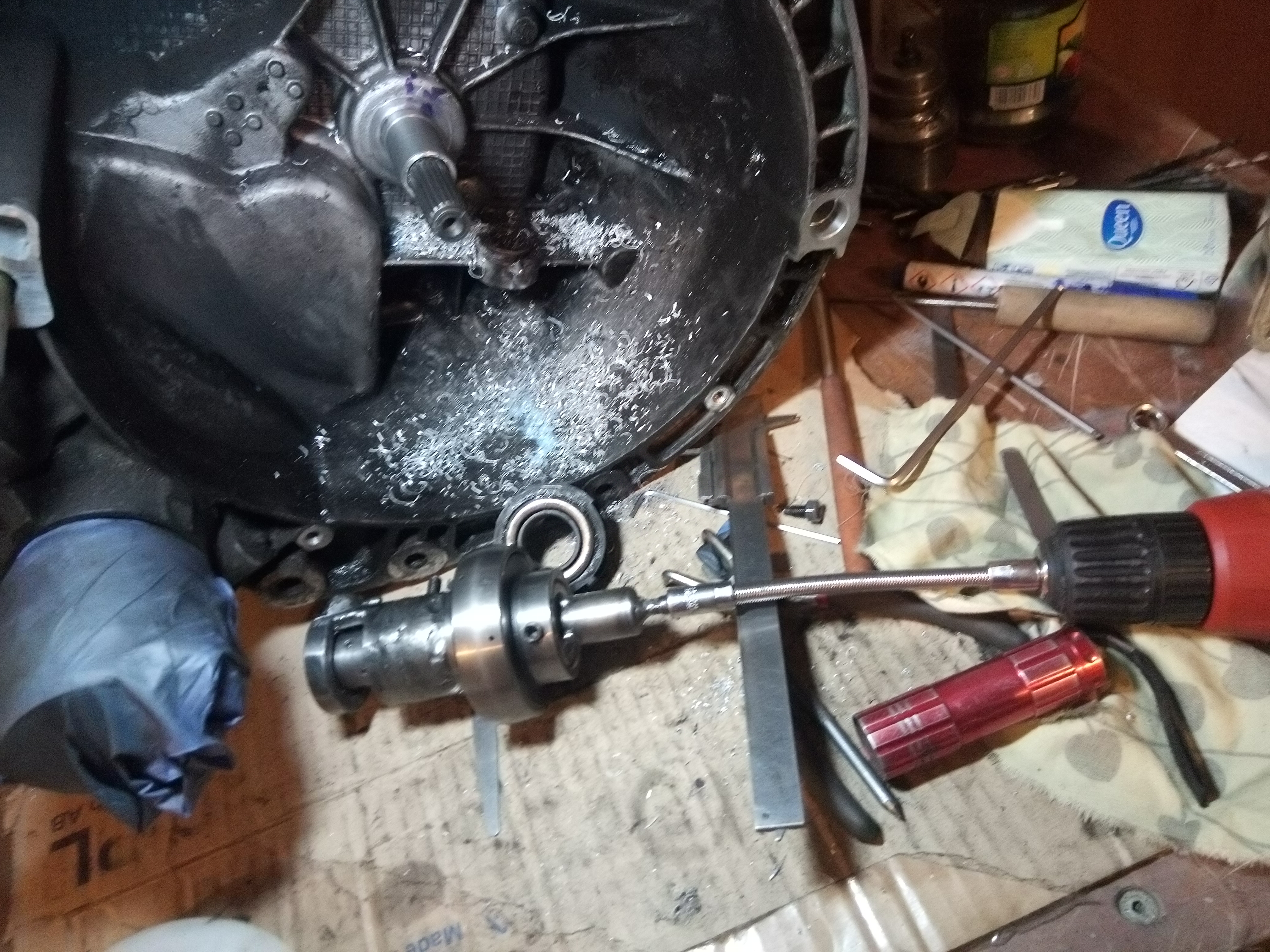

Dobry wieczór mam prośbę zdemontowaliśmy z bratem skrzynię od punto w której wyrobiona była tulei prowadząca łożysko sprzęgła tulejka ta niestety jest niewymienna to całość odlew. Nie chciałem wymieniać całej skrzyni i udało mi się ją przetoczyć przy pomocy wymyślonego narzędzia, przetoczyłem tyle tylko żeby ją "zabielić" wszystko jest w osi chciałem teraz wytoczyć tulejkę regeneracyjną i nałożyć ja w to wytoczone miejsce z jakiego materiału ją wykonać mam brąz no i stal tulejka będzie miała bardzo cienkie ścianki 0,7mm jak to nałożyć nie wcisnę bo za cienka ścianka jak ja nagrzeje i nałożę jaki wcisk? dwie trzy setki czy po ostygnięciu taka cienkościenna tulejka nie "rozejdzie się" i nie zluzuje? czy może wkleić? wymiary tulejki długość ok 30x22x0,7 łożysko przesuwające się po tej tulei to jakieś tworzywo pasowanie tulei-łożysko luźne

Zrobię ze stali musiałem przetoczyć łożysko się blokowało na dole tulei były wgłębienia nie tak jak na górze takie odciśnięcia czasami łapało częściej nie, a ze stali tuleja mógłbym jeszcze zwiększyć ściankę max do 1mm to jaki wcisk ?
czy może wkleić tą ze ścianką 0,7 bo trochę ciężko będzie mi zebrać te dodatkowe dziesiątki ta oryginalna z aluminium na którą mam nałożyć też ma nie za wiele ok 2,2mm ścianka

Dzień dobry jednak po testach zdecydowałem się na użycie loctite 638 bo taki mi został po wklejeniu musiałem użyć sporo siły żeby zerwać połączenie po zerwaniu nadal ciężko jest ją zdjąć, przy wcisku 0,01-0,015 dosyć łatwo dało się ją usunąć za cienkie ścianki jako tulejka prowadząca pewnie też by trzymało ale wolałem być pewny testowałem wytaczając dwie długie tuleje na końcach których roztoczyłem ścianki na wymiar tej oryginalnej i w imadło + klucz do rur duży, jako ciekawostka klej którego użyłem ma ważność (kwiecień 2020) a nadal trzyma dziękuję wszystkim kolegom za zainteresowanie się tematem sprzęgło teraz działa tak jak ma działać myśle że tuleja przeżyje tą skrzynię :) tulejkę wytoczyłem z kawałka c-45 i przepolerowałem
