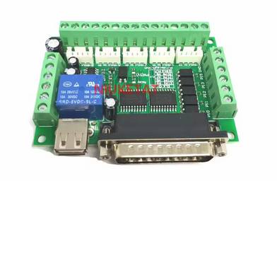

Próbuję rozplanować na czym robić dwie maszyny CNC i trochę się pogubiłem w znalezionych informacjach.
Na początku poszukałem na czym uruchamia się linuxCNC bo to chyba jedyne darmowe rozwiązanie a ja jestem Linuxiarzem. Dowiedziałem się że są karty PCI z portami LPT i należy kupić konkretne modele, ostatecznei drogi Linumeric. I że w Ebmia mają płytę sterującą SSK-MB2 na te LPT.
Natomiast potem dowiedziałem się o czymś takim:
No i trochę się pogubiłem, czy to jest na mach3 czy może można tanio zrobić CNC w inny sposób jak linuxCNC i SSK-MB2?

Re: Skromne początki
Post napisał: cawboy » 19 lut 2025, 17:07
Kupujesz tanią kartę BOB Lpt i do prostszych maszyn to wszystko co potrzebujesz.
https://forum.linuxcnc.org/27-driver-bo ... bob-wiring

atom1477
Posty w temacie: 21
Posty: 3818
Lokalizacja: ::
Post napisał: atom1477 » 19 lut 2025, 17:42
strikexp pisze:
19 lut 2025, 16:02
To jest tylko wzmacniacz linii LPT.
Czyli pasuje tak samo do LinuxaCNC, MACHa i innych programów.
Można tego używać zarówno z LPT z płyty głównej, jak i z tymi LPT z kart na PCI.
Czasami można też tego nie używać w ogóle, bo to tylko wzmacniacz/bufor (nie mówię że to polecam, mówię tylko że to czasami możliwe).
Skoro dużo lutujesz w elektronice, to dlaczego sam sobie nie zrobisz takiej płyty?

Post napisał: strikexp » 19 lut 2025, 18:00
Nie nie do końca, bo zdaje się że SSK-MB2 jest ekranowany. I to jest dla mnie powód żeby go kupić dla bezpieczeństwa za stówkę.
Natomiast bardziej zainteresowało mnie to USB, Czy ta mniejsza płytka jest możliwa do podłączenia przez USB do linuxCNC? Bo linumeric na razie nie mam zamiaru kupować, za dużo mam nowoczesnych stacjonarek hehe (znaczy się nie będę podłączał do laptopa czy raspberry).

Post napisał: tuxcnc » 19 lut 2025, 18:19
strikexp pisze:
19 lut 2025, 18:00
Nic co jest na USB nie będzie współpracować z LinuxCNC. (Za wyjątkiem jakichś układów pomocniczych, ale nie o to pytasz).
Co do tej płytki OptoBOB, to jest kapryśna i bywają z nią problemy.
W ogóle, LinuxCNC na LPT to historia i nie należy stosować tego rozwiązania w nowych projektach.
Ja teraz używam https://www.aliexpress.com/item/1005007002329170.html
Z tym też jest dość paskudny problem, bo trzeba podmienić firmware, a tego użyty procesor ewidentnie nie lubi.
Z tanich rozwiązań, to jeszcze https://github.com/multigcs/riocore z Tang Nano 9K.
Działa to bardzo fajnie, tylko I/O są w standardzie 3,3 oraz 1,8 wolta, co jest sporym utrudnieniem.
Są jeszcze inne projekty, np. Remora z Raspberry, ale mi to jakoś nie leży, choć finansowo wychodzi całkiem rozsądnie.

Post napisał: tuxcnc » 19 lut 2025, 18:43
strikexp pisze:
19 lut 2025, 18:31
Skoro linuxCNC jest przestarzały, to czego się aktualnie używa w oprogramowaniu?
Ogólnie nawet w nowych komputerach da się wpiąć te dodatkowe porty LPT i nie ma problemu w przypadku stacjonarek.
Gadasz od rzeczy.
LinuxCNC nie jest przestarzały, przestarzały jest LPT.
Żeby korzystać z LPT trzeba zainstalować stary system na starym komputerze, Bo na nowym systemie i nowym komputerze będzie to działało fatalnie.
To jest kwestia rozwoju LinuxCNC. Po prostu nacisk kładzie się na obsługę nowoczesnych sterowników poprzez Ethernet.

Hmmm, nie wiem co masz do starych systemów. Ja to i tak z tego co zerknąłem to bym uruchamiał LinuxCNC przez SSH skoro można bez środowiska graficznego. Do niczego innego ten komputer nie będzie służył.

Nie mówię o wykonywaniu płytki PCB, ale o wykonaniu płytki wzmacniacza (bufora/driver). Samą płytkę PCB możesz zamówić, o ile w ogóle jakaś miała by tam być (bo da się zrobić i bez niej).
To co pokazałem, to na aliexpress kosztuje 23zł, gdzie tu opłacalność :mrgreen: Lutowanie też zajmuje dużo czasu.
