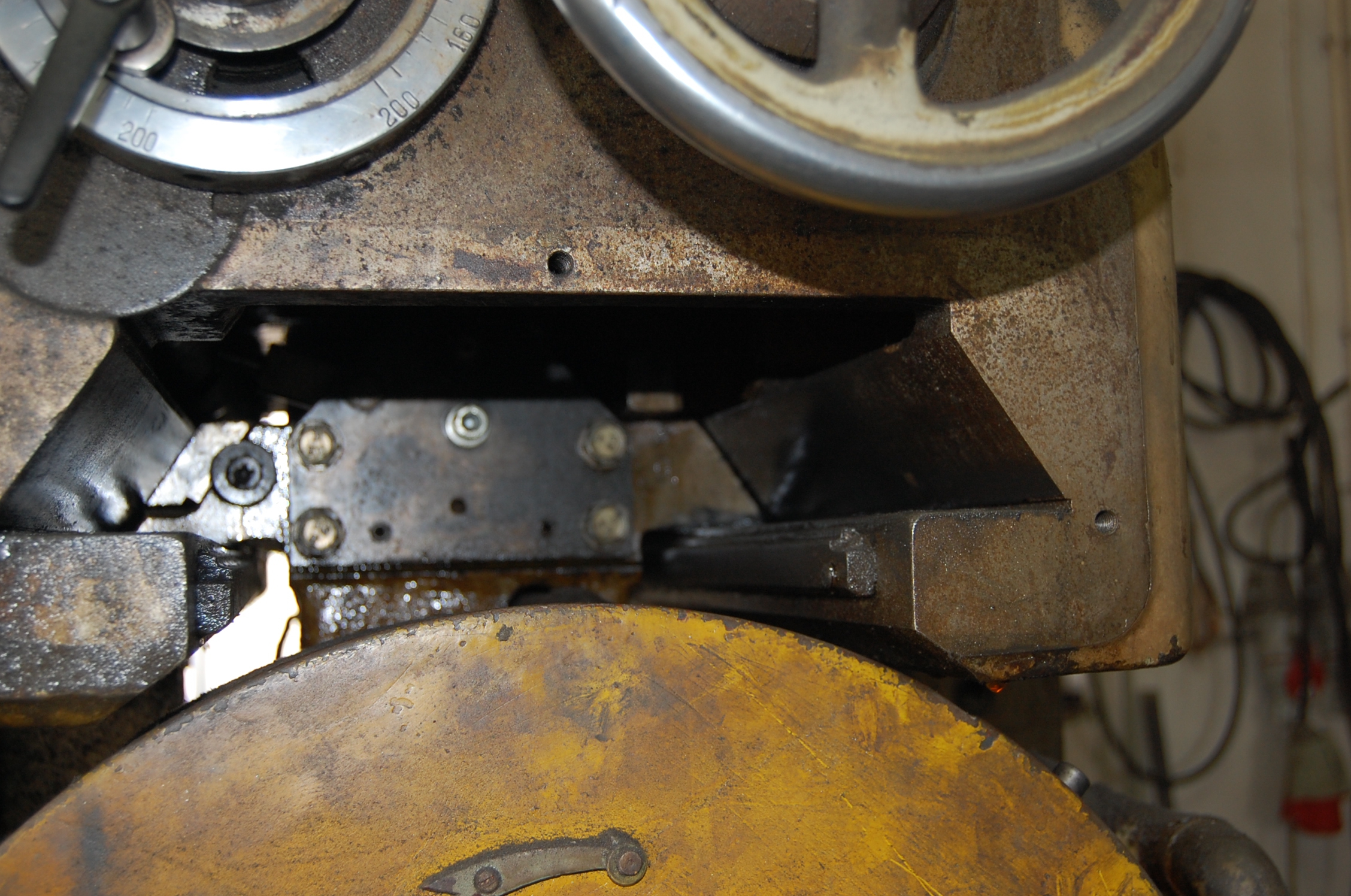

ALZ pisze: że to średniowieczne metody.
Tez tak uważam :) tylko jak przeszlifować taką jaskółeczkę ?
A będę musiał jak się ociepli, mimo zarzekania że już nigdy więcej.
Przy okazji pomyśli się o częściowym z-CNC-owaniu.
raczej ,nie ,jak?" ,tylko,, na czym?". Ja żadnej trudności nie widzę ,poza maszyna na której można to przeszlifować.

Post napisał: kamar » 21 lut 2015, 16:05
Zdzicho pisze: Ja żadnej trudności nie widzę
Bo nie widzisz reszty korpusu poniżej :) Standardowym wyposarzeniem będzie ciężko a oprzyrządować do jednej sztuki to przekroczy wartość maszyny. Się zobaczy jak się wyjmie. Do skrobania to ja się nie rwię ale chyba się nie ucieknie.

Post napisał: IMPULS3 » 21 lut 2015, 18:40
kamar pisze:Bo nie widzisz reszty korpusu poniżej
A c to za stwór, bo jakoś nie mogę skojarzyć?
Posty w temacie: 31
Posty: 17283
#280
Post napisał: kamar » 21 lut 2015, 18:43
Belka jezdna od magnesówki.
