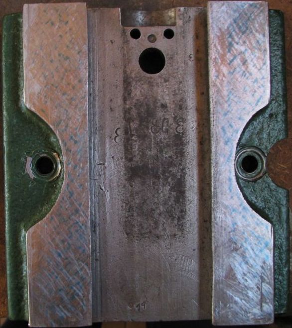

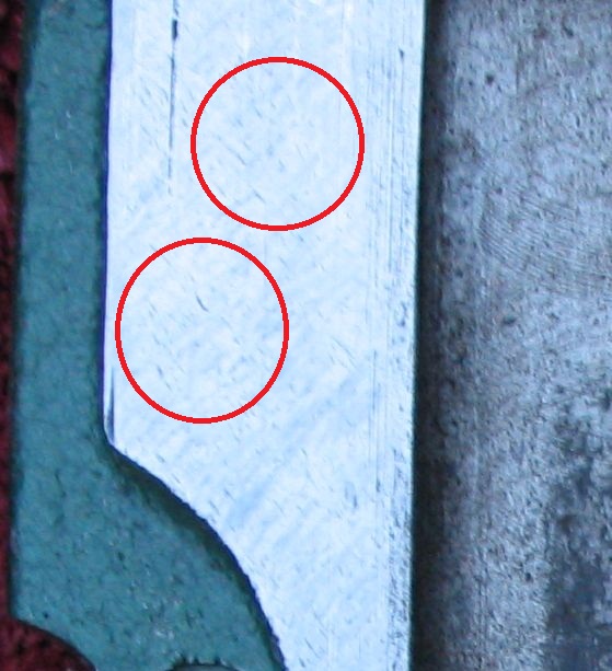

Post napisał: kris79 » 19 lip 2011, 09:32
Znalazłem trochę czasu na skrobanie. Poniżej fotki dolnej części suportu narzędziowego. Przy okazji mam pytanie dlaczego czasami powstają podczas skrobania takie zadrapania jakby jakiś wiórek dostał się pod skrobak?
Czy to jest związane z tym że skrobak się stępił już czy z czym innym. Skrobak zrobiłem z wiertła do betonu 12mm, ponieważ poprzedni był za gruby i nie chciał wejść pod "jaskólkę".

Post napisał: kubaspec » 19 lip 2011, 12:08
te zadrapania mogły powstać z braku wprawy lub niewłaściwie zaostrzonego skrobaka
