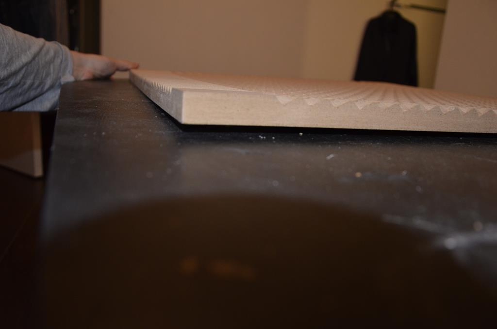

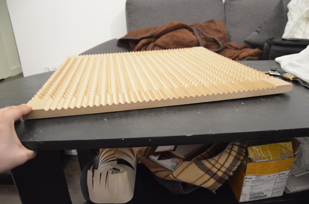

Piszę do was bo niestety napotkałem problem technologiczny z którym walczę od jakiegoś czasu i nie mogę się uporać.
Jak widzicie na zdjęciach po frezowaniu płyt MDF mam problem z wyginaniem się ich w kierunku wzoru. Wszystko wskazuje na to ze uwalniam naprężenia zamknięte w płycie. Dzwoniłem do producenta płyt i rozmawiałem o problemie. Zasadniczo powiedział, że nie powinno być takiego efektu. Doradził zmianę gęstości materiału. Testowałem zatem gęstości 750kg/m3, 690kg/m3. Cały czas ten sam efekt. Zastanawia mnie ten problem bo widziałem frezowane panele ścienne z MDF i były proste jak blat. Mieliście może taki problem? Macie jakiś pomysł na rozwiązanie problemu?

Zbyt głęboki wzór w stosunku do całkowitej grubości. Możesz nadciąć od dołu kilka rowków wzdłuż i w poprzek?

jaka masz dolna fakturę ( okleinę) płyty?

Miałem surowy MDF. Mam już MDF z okleiną z jednej strony. Dam znać jak wynik.

Rozwiązaniem jest doklejenie od spodu 4mm hdf , na pewno zmieni to sytuację ALE bez 100%-owej gwarancji na prostoliniowość.
