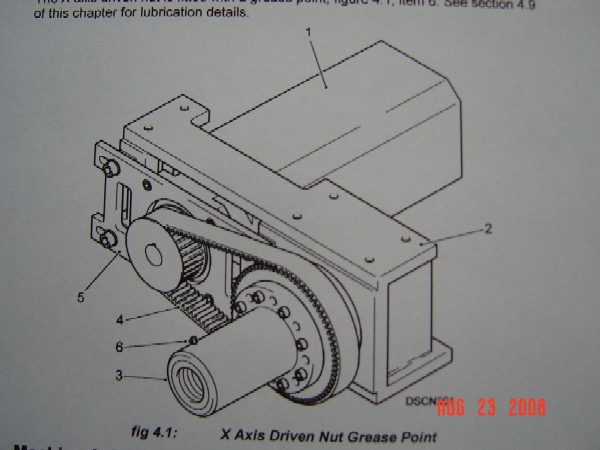

juz o tym rozwiazaniu wspominalem przy innej okazji, ale niestety chyba jeszcze nikt nie stosowal tego. jesli jest sruba dluga i cienka mozna ja naciagnac jak strune na sztywno, a silnik przeniesc ma brame i zrobic ruchoma nakretke. takie rozwiazanie widzialem w maszynie o dlugosci sruby ok. 2.5m i srednicy ok.100mm. nakretka byla zalozyskowana w bramie(a dokladniej obudowy lozysk byly przykrecone do bramy) a naped z silnika paskiem. wada jest taka ze nakretka rosnie w wymiary (nie zawsze jest na to miejsce), masa samej bramy tez sie nieco zwiekszy oraz okablowanie silnika musi byc gietkie.

#25
Post napisał: ERNEST KUCZEK » 23 sie 2006, 17:57
chcialem dolaczyc cala instrukcje do maszyny w ktorej jest to zastosowane ale niestety nie moge dolaczyc. zalaczam tylko jedna fotke rys. pogladowego ze wspomnianej instrukcji.
tutaj tez raczej nakretka jest napedzana a nie sruba

#26
Post napisał: chomikaaa » 23 sie 2006, 18:35
nieruchoma sruba z obrotowa nakretka to bardzo dobre rozwiazanie ciekawe jak poprawia dynamike i jaka trudnosc wykonania tego zespolu takie cos mozna by stosowac do konstrukcji z ruchoma brama przy dlugich srubach wtedy silnik uzyskuje niezla dynamike ma mniejsza masze do ruszenia obnizona o moment bezwladnosci sruby

Post napisał: upadły_mnich » 23 sie 2006, 21:18
ciekawe rozwiązanie z paroma niewątpliwymi zaletami zwłaszcza przy "długich" ploterach
ERNEST KUCZEK pisze:mozna ja naciagnac jak strune na sztywno
struna też drga :wink:
Jakiej siły naciągającej trzeba użyć aby odczuć dobrotliwe skutki naciągania dla śruby powiedzmy Tr20x4 w ploterze 2m
Nie mówię o samej zasadzie - stała śruba ruchoma nakrętka - ta jest ok

Post napisał: ERNEST KUCZEK » 24 sie 2006, 06:10
okreslenie "jak strune" mialo na celu tylko i wylacznie zobrazowanie samej koncepcji rozwiazania.
jakiej sily uzyc? najlepiej wystarczajacej.
"struna też drga"
owszem drga, ale nie od obrotow :wink:
POZDRAWIAM

Post napisał: kot1979 » 24 sie 2006, 09:14
chomikaaa pisze:... do konstrukcji z ruchoma brama przy dlugich srubach wtedy silnik uzyskuje niezla dynamike ma mniejsza masze do ruszenia obnizona o moment bezwladnosci sruby
[ Dodano: 2006-08-23, 18:36 ]
i sruba sie nie wybocza
i to jest naprawde przekonywujace , bo mysle przy podobnych kosztach mozna: poprawic dynamike silnika, zwiekszyc dlugosc pola obrobczego bez specjalnych komplikacji, no i znaczaco zmniejszamy drgania sruby: to beda niewatpliwe zalety:)
wady to chyba przede wszystkim zespol napedowy silnik , nakreta i zgranie tego w normalny sposob. No i rezyko prototypu w warunkach amatorskich , czyli jak cos bedzie kiepsko dzialac , ciezko cos zmienic nie majac dobrze wyposazonego warsztatu:).

Post napisał: ERNEST KUCZEK » 24 sie 2006, 17:29
sruba sie nie wybacza bo dziala ciagle na rozciaganie, natomiast moment sruby nie maleje tylko zostaje zamieniony na moment nakretki ktory zazwyczaj jest mniejszy od sruby w przypadku srub dlugich.
nie sadze aby to rozwiazanie bylo o wiele trudniejsze do wykonania od konwejcjonalnych, przedewszystkim problem to miejsce na caly zespol silnik-pasek-nakretka.
tak przy okazji tematu kiedys zalozylem tez temat silkika z wbudowana naktetka ale
czytelnicy nie wyrazili sie pozytywnie. w firmie montujemy takie silniki do malych urzadzen (male rozmiary) ale nie wiem jak to by sie sprawdzilo w amatorskim cnc.
