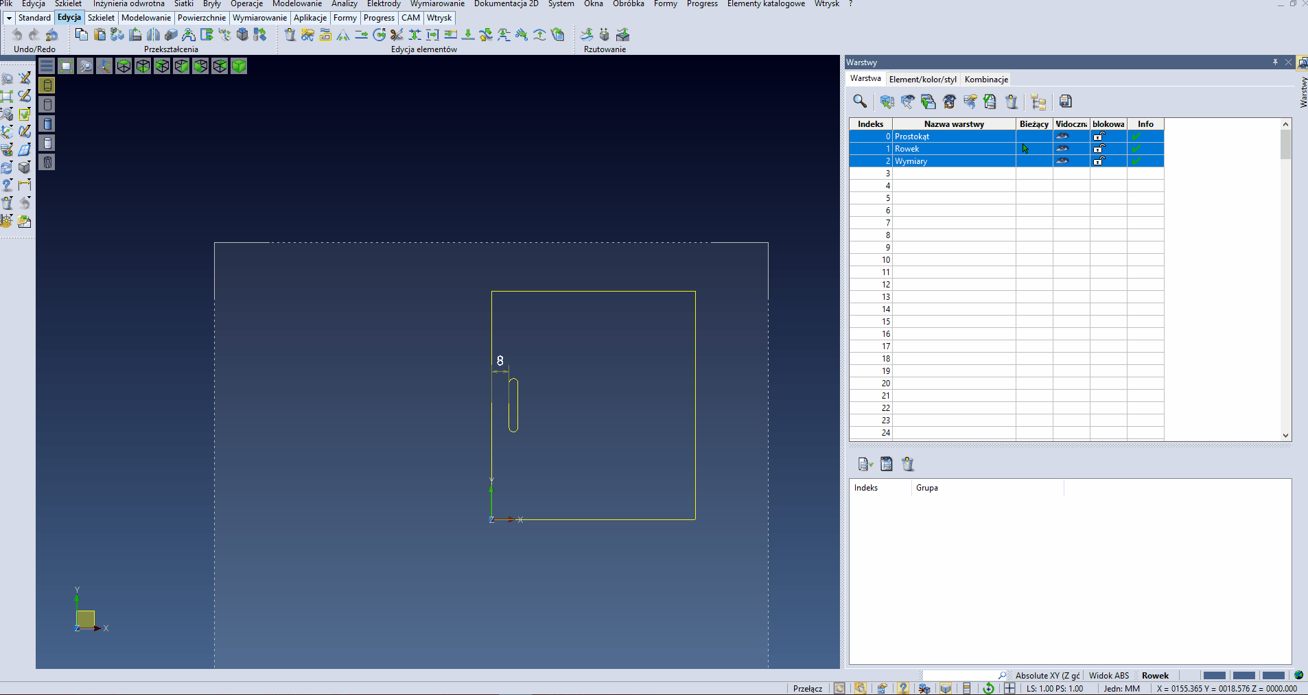

Mamy dxfa jak poniżej.
Jest to wieko od skrzyni z rowkiem w odległości 20mm od krawędzi i szerokości 10mm.
Jak w programach typu artcam lub vectic aspire lub vcarve wyskalować ten rysunek.
Chodzi o to ,że wieka są różnych wielkości i chciałbym szybko móc skalować z zachowaniem odległości od krawędzi i szerokości rowka...
Gdzieś widziałem coś takiego na YT lecz nie mogę teraz tego znaleźć.
W związku z powyższym proszę o pomoc bardziej obeznanych.

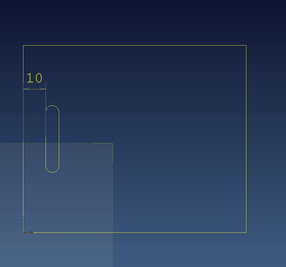

haldysz
Posty: 4
Rejestracja: 21 mar 2019, 08:53
Re: Skalowanie warunkowe dxf
Post napisał: haldysz » 21 mar 2019, 10:26
Chodzi o coś takiego? Nie widze tego dxf'a o którym mowa
251mz
Posty: 4540
Post napisał: 251mz » 21 mar 2019, 11:09
Coś takiego tylko bardziej w sensie ,że chciałbym móc skalować w X i Y.
Ogólnie normalny cad taki jak fusion robi to bez problemu na szkicu.
Problem w tym ,że potrzebuje mieć różne elementy szkicu na różnych warstwach i po skalowaniu zapisać tylko jako dxf i wrzucić do innego programu , który sobie po warstwach od razu automatycznie wykona obróbkę.

haldysz
Posty: 4
Post napisał: haldysz » 22 mar 2019, 11:13
To może tak:
W załączniku dxf z warstwami.
skala.dxf
(102.13 KiB) Pobrany 155 razy
251mz
Posty: 4540
Post napisał: 251mz » 22 mar 2019, 17:35
Dokładnie o to chodzi , co to za program?
Dodane 21 sekundy:
haldysz
Posty: 4
Post napisał: haldysz » 25 mar 2019, 08:51
Program nazywa się VISI. To taki modułowy kombajn CAD CAM CAE. W razie jakichkolwiek pytań dotyczących programu można się ze mną kontaktować.
