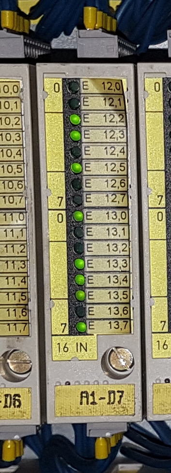

Ok, czyli po otwarciu uchwytu powinieneś mieć w PLC stan wysoki ("1") na 12.2 i 12.4.
Po zamknięciu uchwytu "1" będzie na 12.3 i 12.5. (Zakładam że uchwyt zaciska do wewnątrz, a otwiera się na zewnątrz).
Jeśli czujniki indukcyjne są dezaktywowane (a prawdę mówiąc byłby to pierwszy taki przypadek o którym słyszę) to maszyna wg. mnie informację o położeniu szczęk bierze z czujników ciśnienia.
A zapytam tak trochę z innej strony- czy pod maszyną nie leży w okolicy wrzeciennika żaden dziwny kawałek metalu? Może coś, co sterowało tymi czujnikami odpadło bo np. pod wpływem wibracji odkręciły się śrubki? Jeśli masz dokumentację mechaniczną porównaj rysunek tego fragmentu wrzeciennika ze stanem faktycznym.

W okolicy tych czujników widać ze nie było niczego ruchomego , jak zacząłem się bawić nimi to wyskoczył inny błąd , wiec chyba 8002 generuje coś innego. Według zapewnień sprzedającego maszyna była 100% sprawna zdemontowana .CZujniki S12.2 i S12.3 na stale generuja "1" (LED zaswiecone).Mysle ze gdyby nie były dezaktywowane to samo to ze świecą jednocześnie już wywaliło by błąd (uchwyt nie może być przecież jednocześnie otwarty i zamknięty).
Czy 2000 Emergency Stop może generować TYLKO problem mechaniczny (najechana krańcówka,rozpięty kabel...) czy tez może go wygenerować PLC (po niepoprawnym wgraniu lub po wgraniu nie aktualnej kopii zapasowej) ???

Nie do końca. Bardzo częstą praktyką jest rozwiązanie o którym wspominałem wyżej, czyli kontrola drogi. W takim przypadku przy otwartym uchwycie jest wysterowany jeden z czujników (załóżmy S12.2), przy uchwycie zamkniętym ze sztuką na PLC trafia tylko sygnał z czujnika ciśnienia uchwytu, a przy uchwycie zamkniętym bez sztuki sygnał z drugiego z czujników (S12.3). Przy takim rozwiązaniu nie będzie błędu pomimo że oba czujniki się świecą. Ewentualnie błąd będzie ale dlatego, że nie ma sygnału z czujnika ciśnienia.

Czujniki to zwykłe zbliżeniówki, które jak widać na zdjęciu są aktywne. Całkiem możliwe że widzą te kawałki blachy na których są zamontowane, aby to sprawdzić wystarczy wstawić jakiś kawałek czegoś nie metalowego na drodze.

Maszyna to WFL M30. Czujniki S12.2 i S12.3 tak jak na foto , generują sygnały na odpowiednich dla siebie wejściach E12.2 i E12.3 , gdy zbliżę do nich coś metalowego to sygnały znikają (LEDy gasną)

To że czujniki się świecą to nie zawsze znaczy że są wysterowane. Mogą to być czujniki rozwierne, które świecą siękiedy nie są wyzwolone a przy wysterowaniu gasną. Na 90% to są właśnie takie czujniki.
