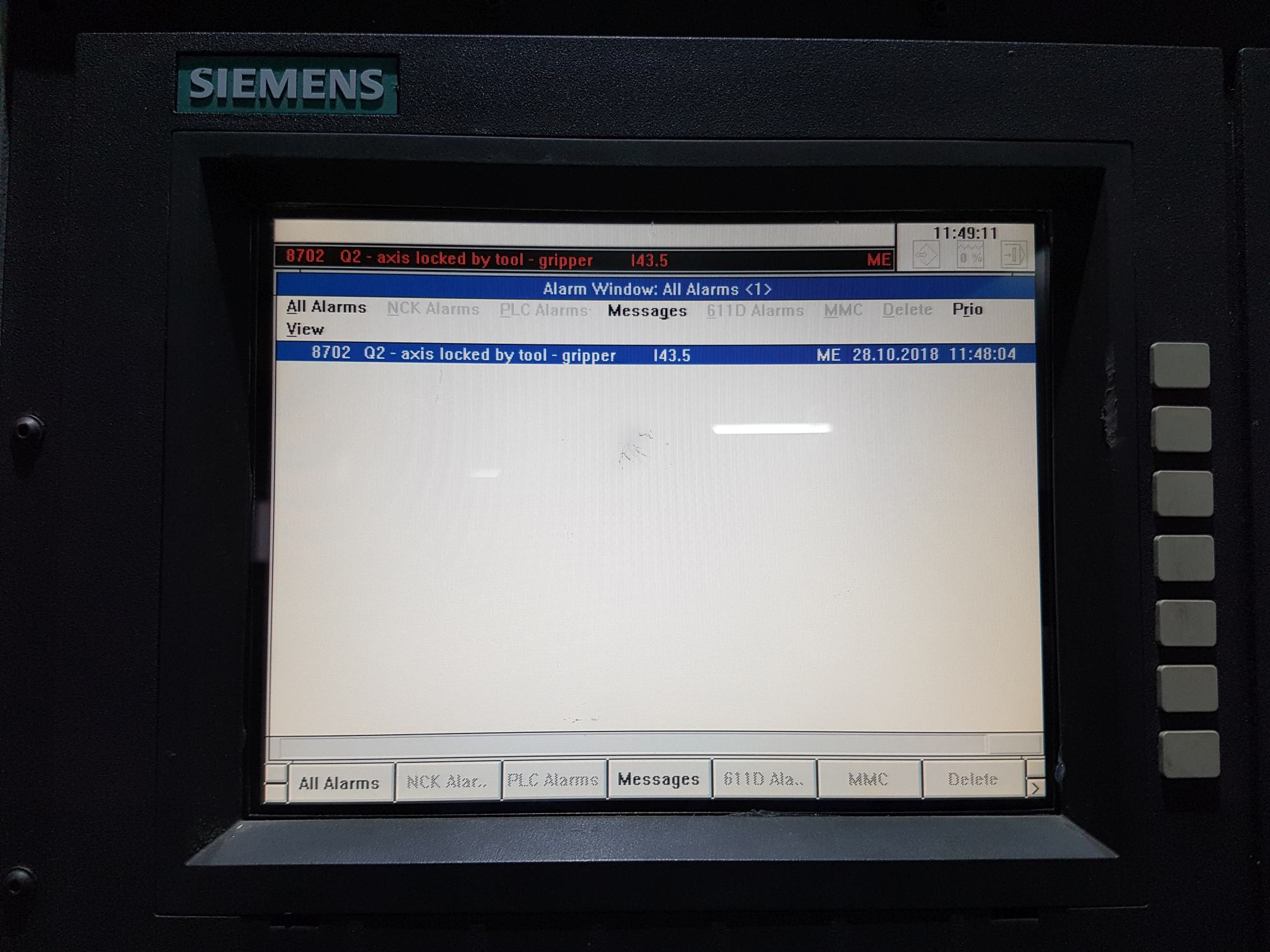

Jest postęp , 2000 Emergency Stop i wszystkie pozostałe błędy usunięte.Niestety do pełni szczęścia brakuje aby udało się zabazowac magazyn narzędzi.Przy bazowaniu magazynu pojawia się taki błąd.

Z ciekawości i dla potomnych opisz co było przyczyną poprzednich błędów.
A powtórzę swoje pytanie co jest opisane w książce pod tym numerem alarmu. Tam zazwyczaj jest podane rozwiązanie lub gdzie szukać problemu.

Przyczyna była błędna procedura startowa.
W książce pisze dokładnie to samo co na fotce (tyle ze po niemiecku).
