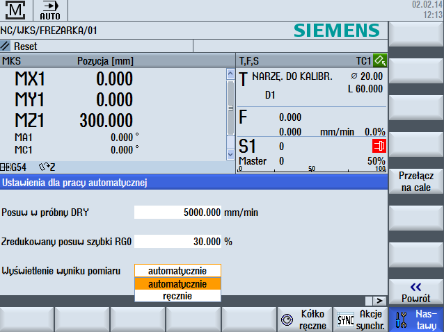

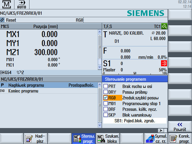

w jaki sposób w w/w maszynie zmniejszyć szybkie posuwy pisze:
Posuw szybki można zmieniać poprzez nastawę w % przyciskiem NASTAWY, a następnie przy wykonaniu przedmiotu obrabianego w oknie "Sterowanie programem" należy zaznaczyć RG0. W tym przykładzie redukcja posuwu wynosi 30%

Post napisał: janale » 02 lut 2014, 13:59
Redukcja posuwu, jak to wynika chociażby z załączonych ekranów, dotyczy wykonania programu, nie działa przy symulacji ani na jog-u, za wyjątkiem Position (Pozycji) i innych instrukcji ruchowych, które uruchamiane są przez przycisk CYCLE START. To jednak zależy od wersji systemu sterowania i danych maszynowych czy ustawczych, a także interface z PLM (mogą być inne nastawy). Ręczne przesunięcia mogą być redukowane przez potencjometr nastawy posuwu (o ile posuw szybki jest zaimplementowany na potencjometrze) lub wpisywane jako liczby w danych maszynowych. Tu jednak uwaga, zmian bezpośrednio w danych maszynowych może dokonać jedynie osoba autoryzowana. W innym przypadku może dojść do kolizji na wskutek nieświadomej zmiany.

Post napisał: janale » 02 lut 2014, 19:23
Posuw DRY, opcjonalnie włączany w nastawach.
Ustawienie posuwu w polu DRY wpływa na prędkości ruchów, które są zaprogramowane z G1, G2, G3, CIP i CT. Wówczas są zastępowane przez ustalony (widoczne jest to na ekranie nr 1) posuw próbny, w tym przykładzie wynosi on 5000 mm/min. Wartość posuwu w pracy próbnej obowiązuje również w miejscu zaprogramowanego posuwu na obrót. Ale uwaga: Przy aktywnym "Posuwie próbnym" nie może być obróbki, ponieważ w wyniku zmienionych wartości posuwu mogłyby zostać przekroczone prędkości skrawania narzędzi lub mógłby zostać zniszczony obrabiany przedmiot czy obrabiarka.
