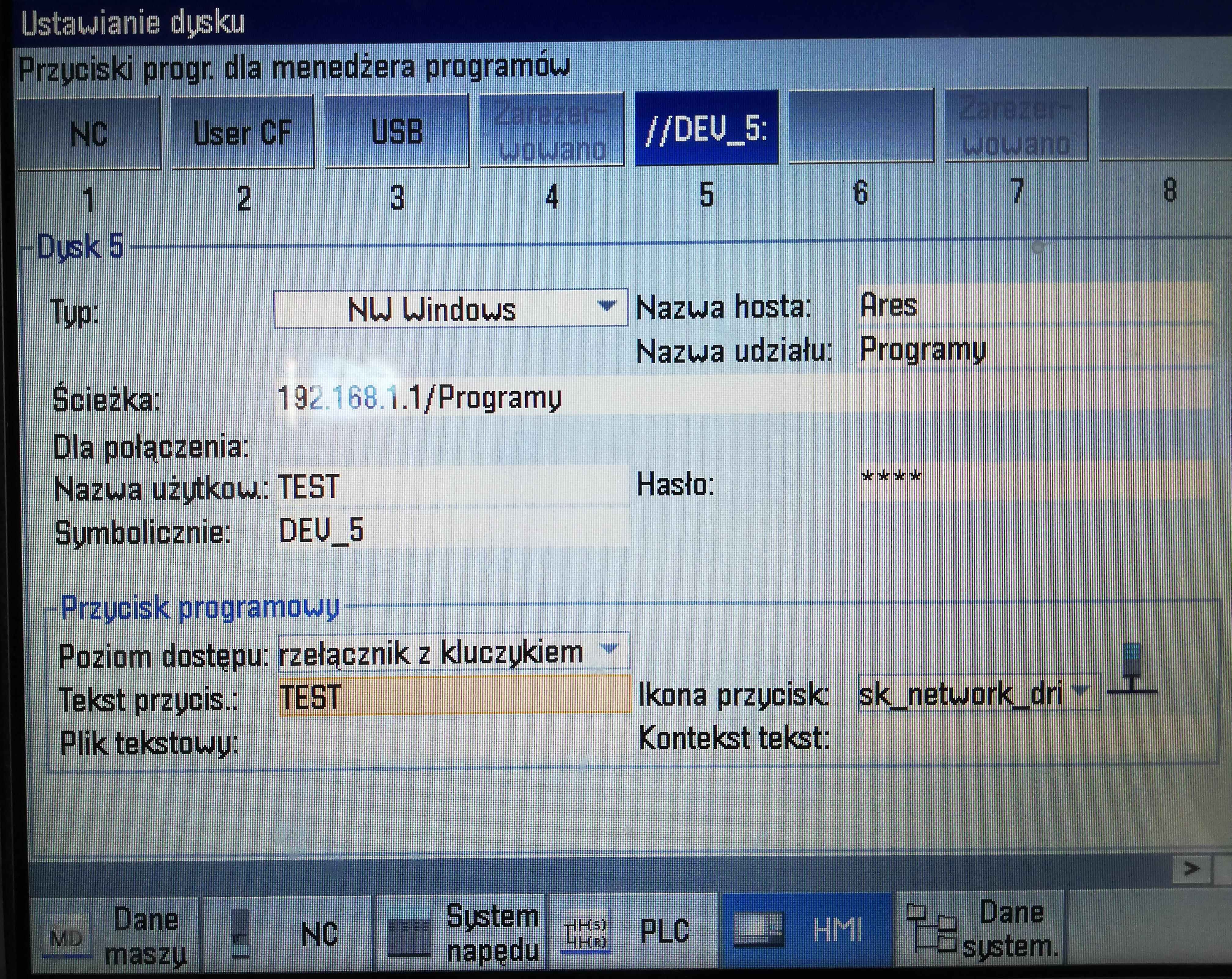

Witam serdecznie,
mam u siebie sinumerika 828D V4.7
Skonfigurowałem połączenie sieciowe, teram mm problem z podłączeniem dysku.
Dostałem się do menu konfiguracji dysku sieciowego (konieczne było podanie hasła).
Dane wpisałem jak poniżej:
Dodam że, folder udostępniany znajduje się na windows 10, użytkownik utworzony jest jako lokalny.
Może ktoś podpowie mi co robię źle.

Ten adres 192.168.1.1 to napewno dobry adres do pc, masz ustawione stale ip na sieci?
Windows 10 domyslne blokuje to polaczenie jako polaczenie publiczne
Musisz zmienic ustawienia bezpieczenstw w polaczeniach
W zeszlym roku po aktualizacji win10 2 miesiace walczylem z tym

Ścieżka powinna zaczynać się od ukośników, czyli zamiast
Kod: Zaznacz cały
"192.168.0.1/Programy" --> "//192.168.0.1/Programy"
Tutaj krok po kroku masz opisane. Networking SINUMERIK 828D
Pozdrawiam!

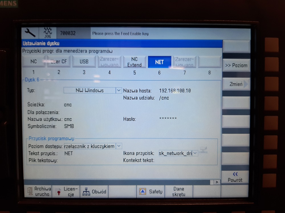

Mam podobny problem - okno Sinumerik 828d u mnie wygląda tak samo. Udział utworzony na serwerze Windows 2016. Sprawdzałem z laptopa mogę się bez problemu z nim połączyć. Ścieżka przy połączeniu z klienta windows (laptop) wygląda tak:
\\192.168.100.10\cnc
Próbowałem z godzinę wprowadzać ustawienia w różnych konfiguracjach i nic z tego, odrzuca połączenie z komunikatem sugerującym problem z logowaniem. Hasło i login na 100% wprowadzone poprawnie.
Czy udało się komuś rozwiązać problem?

talex pisze:\\192.168.100.10\cnc
Jeśli prawidłowo przepisałeś adres z maszyny to masz slashe nie w tą stronę ;)

Testowałem też w drugą stronę, nie do końca jest dla mnie jasny sposób wprowadzenia danych w pola:
"Nazwa hosta" - tutaj wiadomo nazwa lub adres IP
"Nazwa udziału" - tutaj co wprowadzić ?
"Ścieżka" - tutaj rozumiem ścieżka, czyli u mnie: cnc lub /cnc
Dziwnie to jest, w instrukcji którą znalazłem w internecie podane jest po ludzku "Path" i jako przykładowy wpis: //192.168.10.250/Test
ps. podłączyłem 3 szt innych Sinumerik przez HMI Network Manager oraz 3 szt maszyn z Fanuc i działają. A ta ostatnia uparta jakaś.
