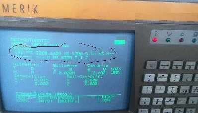

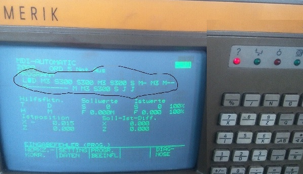

Tak jak w temacie, jak najszybciej wykasować tą linijke bajzlu. Bo narobiłem troche niepotrzebnego gnoju, i teraz mam problem. Z góry dzięki, wreszcie się tutaj zarejestrowałem.. LOL
photo i błąd

W tym systemie po przelaczeniu na Auto zapis. MDI powinien zniknąć. Innym sposobem jest kasowanie przez delete.
Z racji ze w rym systemie nie ma aż tak dobregi wglądu w MDI to krótkie programu pisałem z palca pod auto.

Tutaj to tylko przez delete czyli np masz "S800" wpisujesz S i kursor przed "S800" i naciskasz klawisz delete.
