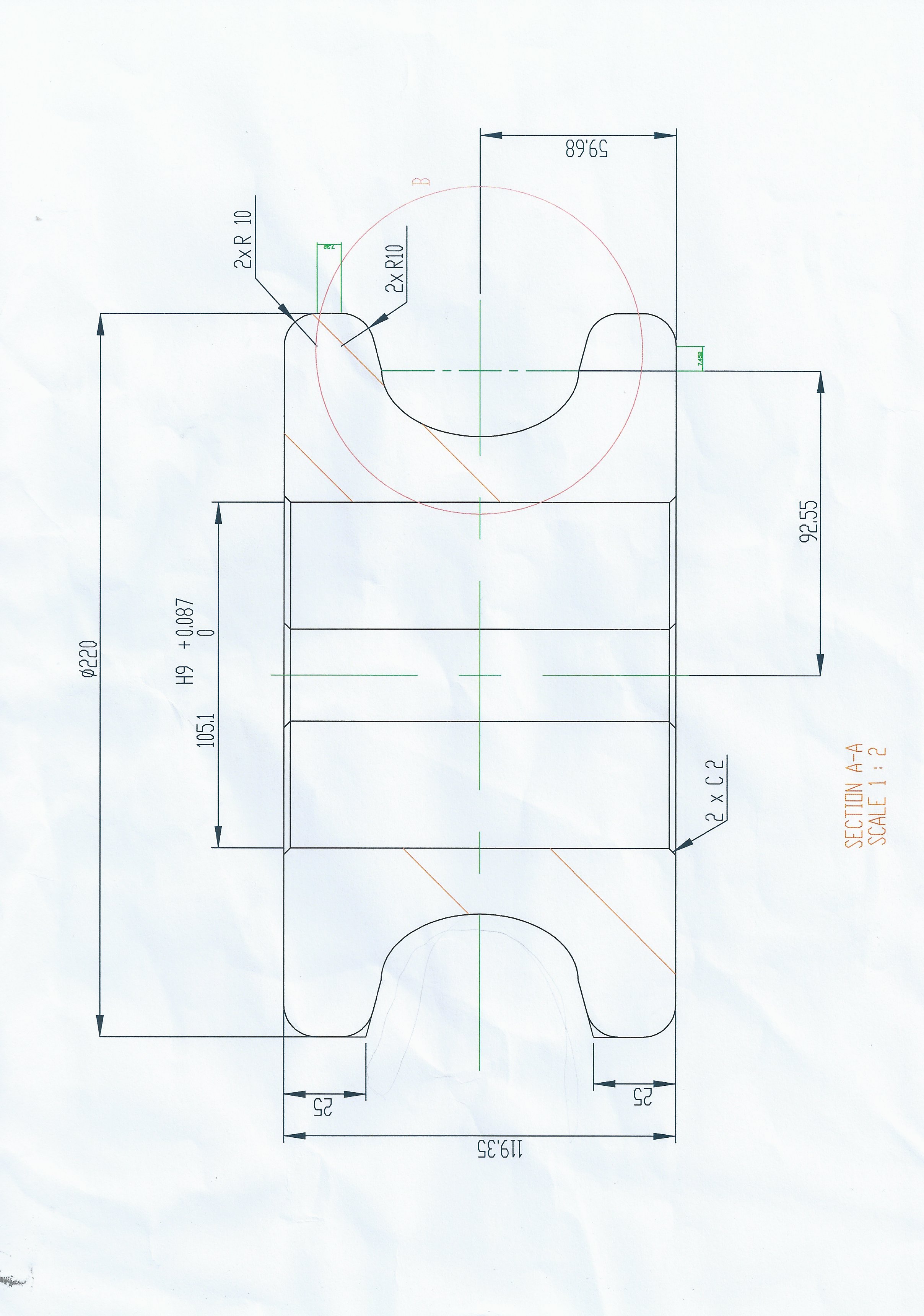

Witam w jaki sposob zaprogramowac elipse w sinumerik 808d

z tego co pamiętam to w 808d nie idzie. Dlaczego? Rzadko się frezuje taki kształt. Np. w Fusion 360 można bez problemu narysować elipsę i wygenerować ścieżki za pomocą G1

Post napisał: andrzej04 » 13 paź 2019, 19:59
ale chodzi mi o tokarke
Dodane 1 minuta 37 sekundy:
nie da sie zrobic elipsy na tokarce

Post napisał: Steryd » 13 paź 2019, 20:06
Jak ogarniasz programowanie parametryczne, to się da.

Post napisał: andrzej04 » 13 paź 2019, 20:15
a moglbys mi wytlumaczyc co to programowanie parametryczne
Dodane 7 minuty 3 sekundy:
ktos toczyl elipse

Post napisał: mryellow » 13 paź 2019, 20:18
x=acos(t)
y=bsin(t)
zawsze można to w Excelu wymęczyć.

Post napisał: andrzej04 » 13 paź 2019, 20:25
moglbys mi jakiegos linka podeslac jak to sie oblicza. bylbym bardzo wdzieczny

Post napisał: mryellow » 13 paź 2019, 20:32
wrzuć rysunek

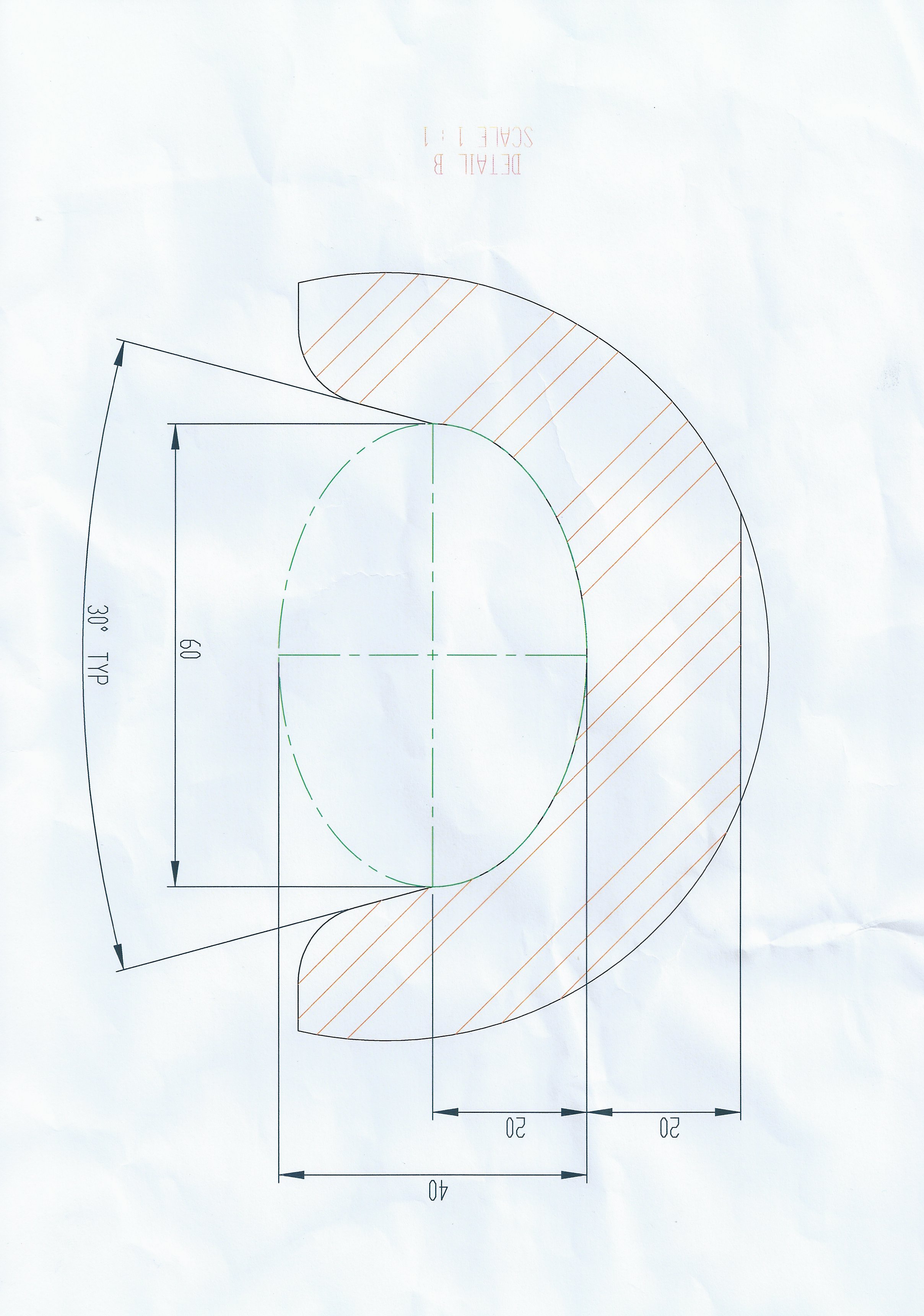

Post napisał: Steryd » 13 paź 2019, 21:12
Pytanie jeszcze, czy to ma być elipsa w przekroju wzdłużnym, czy chcesz ,,wytoczyć" elipse?

Post napisał: andrzej04 » 14 paź 2019, 00:47
Obrazek Obrazek
