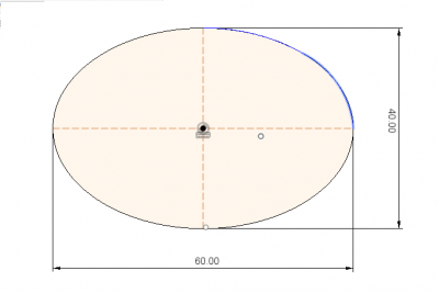

Witam w jaki sposob zaprogramowac elipse w sinumerik 808d

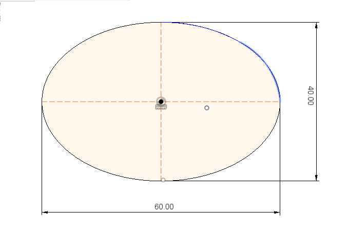

popatrz zrobiłem ćwiartkę elipsy za pomocą dwóch łuków i przyzwoicie się pokrywa(najpierw elipsa a potem na nią nakładasz łuki przez 3 punkty) Zrobisz z osiem łuków i będzie dobrze(jeszcze styczność pomiędzy łukami można dodać i po powiększeniu można zmierzyć błąd bezwzględny) Przy 8 łukach błąd będzie 2setki i mniej
