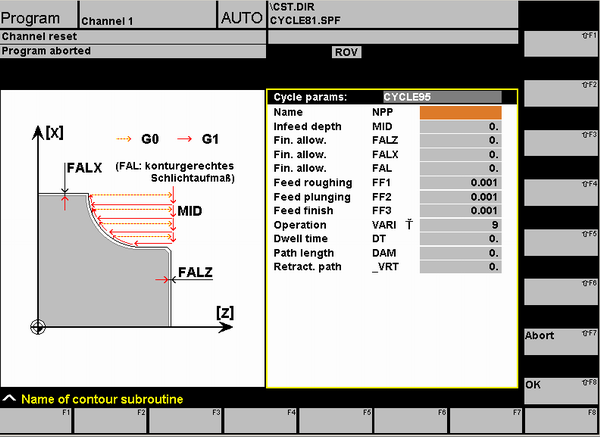

witam
pracuje na maszynie TAE 30N andrychowskiej fabryki maszyn do pisania programow uzywam pulpitu operatora i ulatwilo by mi prace korzystanie z cyki ale jak sprawdzic jakie cykle udostepnil producent wiem ze z cyklu 97 moge korzystac
na liscie cyklow producenta nie mam nic w cyklach standardowych mam
81,82,83,84,840,90,93,94,95,96,97,98,meldung,steigung- to znaczy ze tych cykli moge uzywać?
probowalem korzystac z cyklu 95 ale nie wiem czy cos zle robie czy poprostu go nie mam
program jest przykladem z ksiazki Grzegorza N
M33 G54 G18 DIAMOF G90 F0.25
T2 D1 G96 S120 M4 LIMS=2000
G0 X50 Z60
CYCLE95(POCZATEK:KONIEC",2,0.8,0.8,0,0.8,0.75,0.6,1)

po probie symulacji wyskakuje mi blad 10225 KANAŁ:POLECENIE 72 NIEZAAKCEPTOWANE

Witaj
Do pisania używaj samego pulpitu i wprowadzaj dane w cykl na maszynie
masz tam symulację
Takpest801a pisze:81,82,83,84,840,90,93,94,95,96,97,98,meldung,steigung- to znaczy ze tych cykli moge uzywać?
masz tam symulację

Jeśli piszesz na pulpicie maszyny to wykorzystaj to co maszyna posiada
Oto okno od maszyny z cyklem G95 chyba wszystko jest jasne

nie latwiej do cyklu napisac podprogram z konturem?pest801a pisze:M33 G54 G18 DIAMOF G90 F0.25

blad 10225 KANAŁ:POLECENIE 72 NIEZAAKCEPTOWANE - komunikat taki występuje podczas cykli toczenia, jeżeli maszyna nie potrafi sobie poradzić z kompensacja promienia narzędzia w cyklu (czasami sie zdarza). Spróbuj zwiększyć głebokość skrawania lub użyj płytki o mniejszym promieniu.
