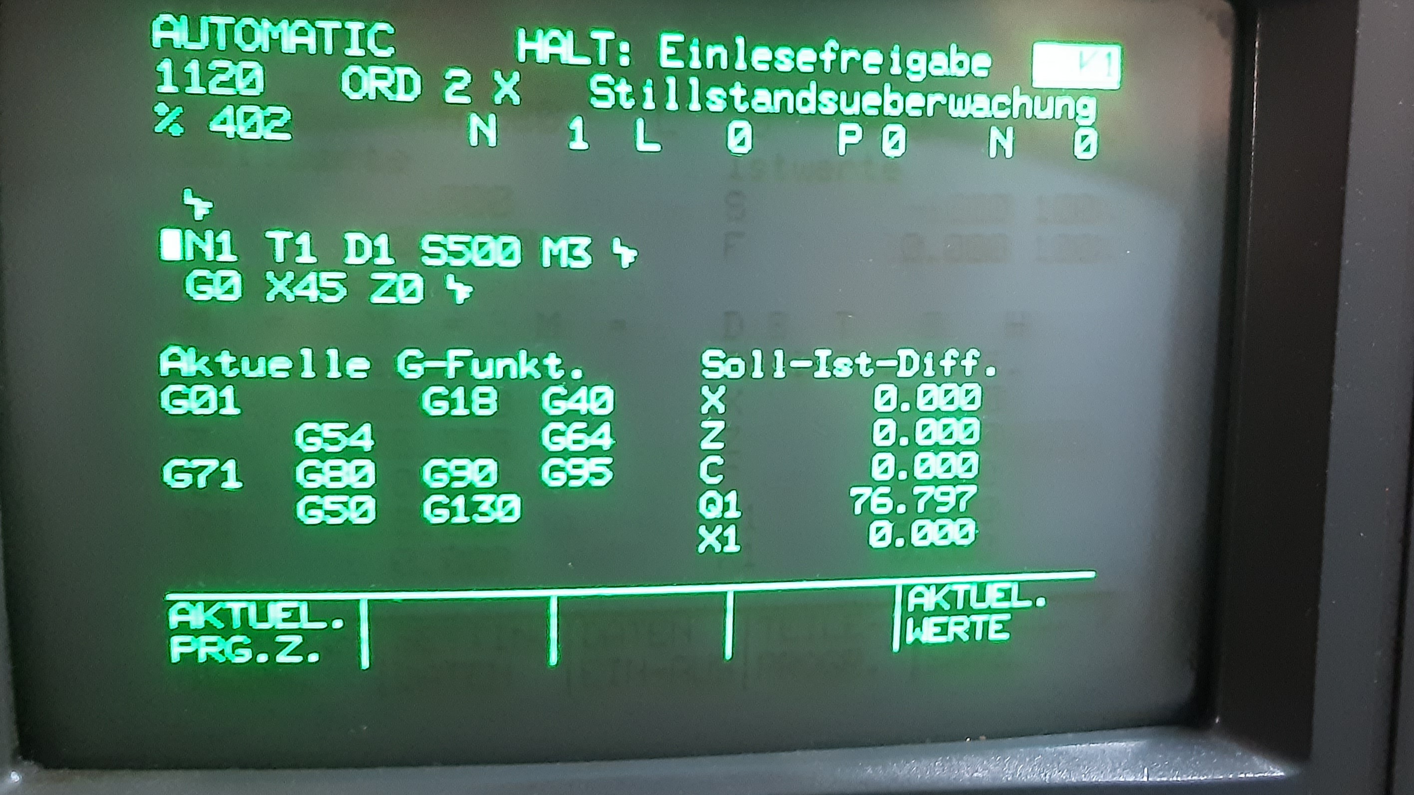

Witam ! Może ktoś doradzi czym to może być. Po godzinie pracy maszyna podczas obrotu narzędzia odryglowuje się normalnie tylko jak ma obrócić na kolejne narzędzie lekko się tylko obróci i odrazu wywala błąd właśnie ten alarm.Moduly baumullera są sprawne jakieś sugestie ???? Silnik się kończy? W tej maszynie jest osobny silnik do odryglowywania i zaciągania, a drugi silnik obraca glowica .Sinumeric 810T

Błąd widoczny na ekranie to "Nadzór nad postojem osi X". Czyli system wykrył przemieszczenie osi wtedy, kiedy nie powinno go być.
Nie wiem co to za maszyna ale oś X raczej jest osią liniową a nie jedną z osi głowicy.
Wejdź w alarmy i zrób zdjęcie wszystkich komunikatów bo mam wrażenie że może ich być więcej.

Jeszcze taki alarm wywala . Ten alarm od osi x nigdy nie wywala jak maszyna pracuje w osi x ,tylko przy obrocie wywala ten komunikat. Os x jest zabezpieczona hamulcem po odcięciu zasilania .

Sprawdź czy jest w glowicy rygiel (index - zazwyczaj wyzwalany elektromagnesem), który blokuje mechanizm na czas ryglowania. Powinien być z tyłu obok enkodera. Jeśli jest to go wyjmij i wyczyść - albo zarósł jakimś brudem i nie odbija albo sprężyna mu pękła. Sprawdź to.
