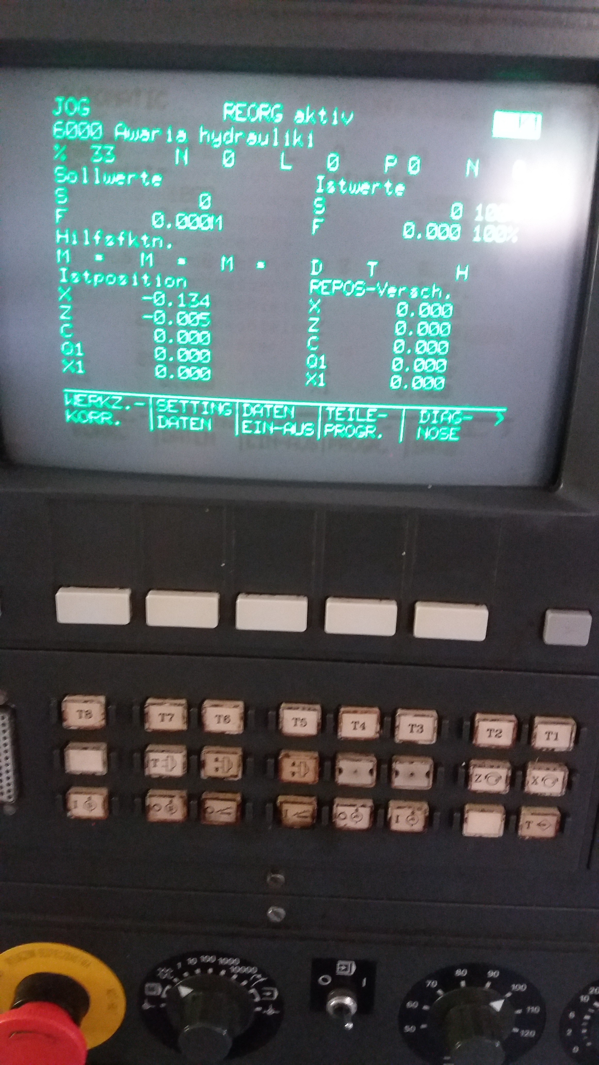

Reorg aktiv .Po skasowaniu programu klikłem Reorg aktiv i już ten komunikat nie chce zniknąć i przez co mam zblokowany pulpit ,maszyna działa ,proszę o rady . Sinumerik 810t zielony

Problem rozwiązany skorzystałem z podpowiedzi i pomogło czyli to co pisze wyzej <<Jeżeli maszyna jest wyłączona włączasz wyłącznik główny i trzymając przycisk "oka" wciskasz przycisk załączenia sterowania.>> Może komu się przyda lubię tematy zamykać rozwiązane.

Po ostatnim zawieszeniu pulpitu (nie chciał zniknąć komunikat reorg active) to teraz gdy wgrywam nowy program do maszyny oczywiscie z innym numerem to potrafi mi ona uciąć główny program co mam wgrany w maszynie , co może być przyczyną -pamięć siada ????

Re: Sinumeric 810t ( ORD 1 PLC STOP)
Prawdopodobnie problem jest w złączach na raku głównym. Powinno się powyciągać wszystkie płytki z systemu i wyczyścić system. Jaka to wersja?.
