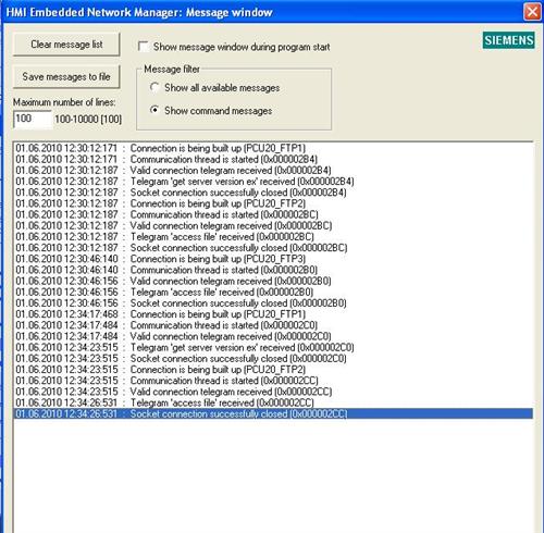

juz tłumacze o co mi konkretnie chodzi. sterownik steruje prasą rewolwerowa finnpower A5. Do przenoszenia programów używamy dyskietek i chcemy podłączyć pod kompa żeby przesyłać je przez siec. I jest tego typu problem ze maszyna i komp się widza ale nie widać na maszynie udostępnionych programów. Wszystko zrobiłem wg instrukcji i lipa. Najlepsze je to ze gość który przyjeżdża czasami z serwisu w ogóle nie chciał sie za to zabrac cały czas sie wykręcał.
udalo mi sie wejsc w te parametry i wszystkie maja 7. Co moge jeszcze zrobic zeby to zadzialało?

A jak laczysz sie z maszyna? Masz network managera czy probujesz po prostu tak sobie wejsc przez explorera??
A tak poza tym, to przewidziane jest, ze to operator z maszyny pobiera sobie programy z PC i tylko on moze widziec katalog na PC gdzie umieszczone sa programy.
PC nie ma mozliwosci podejrzenia zawartosci katalogu maszyny.

ja wiem ze tylko z maszyny moge podgladac i łącze sie przez HMI Embedded network menagera. W Message window po wcisinieciu na maszynie przycisku przypisanego do łączenia sie z kompem wyskakują komunikaty ze jest połączenie i ze czyta pliki z servera, ale na maszynie ze 2 minuty nic nie mozna zrobic tak jakby długo zczytywał a nastepnie pokazuje sie pole tylko z kursorem bez plików. W maszynie, tam na dole ,pokazuje dostepne miejsce na dysku i czasami pokazuje 0 a czasami 4GB. Kabel jest na 100% sprawny bo testowany na dwóch komputerach jednym z nich jest ten którego próbuje podłączyć do maszyny.

Witam ponownie. Miałem troche pilne pracy i nie było czasu pokombinowac i dzisiaj ponownie sie zabrałem za podłączanie. I dalej lipa, maszyna nie widzi plików udostępnionych w komputerze. Próbowałem na innym i jest to samo, przestawiałem ustawienia karty sieciowej i też nic. W message window wyskakuje cos takiego:
