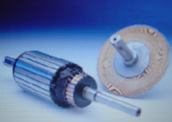

porownanie wirnikow silnikow o tej samej mocy
POZDRAWIAM

ERNEST KUCZEK pisze:wlasnie tak zamierzam zrobic, pare porownan, jednak potrwa to troche bo nie posiadam maszyn typu tokarka czy frezarka aby latwo dorobic sobie obudowe. bede musial kombinowac.
żeby ostatecznie rozwiązać ten probem - kupiłem sobie OUS 1. Teraz ją szykuję i doposażam , niestety na osiągnięcie zdolności "produkcyjnej" trzeba poczekać jeszcze ok. miesiąca.
Ale pojawią się następne problemy - brak zasilacza laboratoryjnego :sad:
ERNEST KUCZEK pisze:czy jak uzyje niewlasciwego materialu (nieodpowiedni gatunek stali) czy moge tym pogorszyc czy raczej zamkniecie strumienia obojetne jakim gatunkiem stali powinno polepszyc?
sprawdź organoleptycznie - i jeśli to możliwe wybierz ten gatunek do którego magnes pod wpływem siły elektromagnetycznej lepiej przywiera.
Jak wpływa walcowanie na zimno i na gorąco na właściwości magnetyczne nie wiem.
Generalnie im stal jest bardzej odporna na korozję tym dla naszych potrzeb gorzej.
Nerdzewka do takich zastosowań całkiem się nie nadaje ( zamknięcia ) strumienia,
ale dobrze sprwdzi się na obudowę.
ERNEST KUCZEK pisze:niestety magnesy bede musial osadzic na kleju wiec nie bede mial mozliwosci kombinowania, a nowy komplet troche kosztuje.
żeby uniknąć tego problemu myślę nad użyciem do testowej wersji silnika magnesów które mają w centralnej części walca otwór. Można je przykręcić do obudowy, pierścienia zamykającego strumień itp. Walcowych bez orworu użył bym do wersji finalnej ,w której trzeba to jak pisze kostner zalać żywicą.
ERNEST KUCZEK - jeśli to nie problem , możesz zrobić rysunek zwymiarowany posiadanej tarczy wraz z wałkiem. Jeśli zabiorę się za wykonanie chciałbym robić coś gabarytowo zbliżonego, coś co można porównać.
