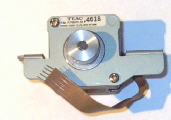

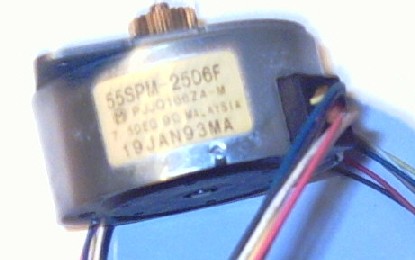

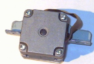

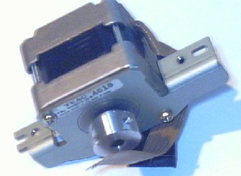

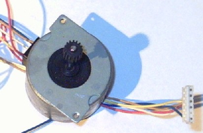

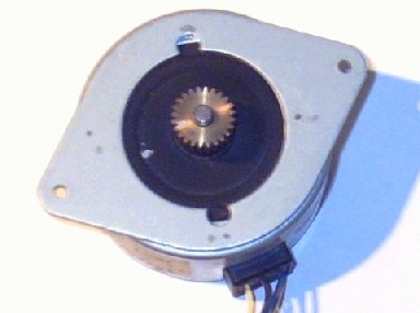

Witam!!!! Po ostatnich poszukiwaniach w piwnicy, znalazłem 3 silniczki krokowe, ale niemam pojęcia czy nadają się chociażby do jakichś podstaw domowej frezarki CNC.
Pierwsze dwa nie wiem dokładnie z czego są.... ale chyba ze starej drukarki. Jeden ma 5 wyprowadzeń a drugi 6. Tak na "oko" licząc,to przeskakują 24 kroki na 1 obrót.
Ten ostatni na fotkach został wymontowany ze starej stacji dysków 5,25" ma 5 wyprowadzeń.
Czy to się wogule do czegoś nada?? Chodzi mi o to czy dało by się któryś z nich zastosować do tego sterownika który sprzedaje ... autor strony??

silniczki sa male maja mala moc na mala frezareczke sie nadaja

Mała frezareczka lub ploter od czegoś trzeba zacząć sam zaczynałem zabawę od silników od stacji 5,25 potem apetyt rośnie w miarę jedzenia :mrgreen:

Według mnie można je zastosowac w jakiejś małej frezareczce. Ale wg mnie 24 kroki na obrót to troche za mało, a po zdjęciach widac ze te silniczki nie są zbyt mocne dlatego mozna je jedynie zastosowac do malutkiej frezareczki domowej. pozdrawiam

no żeby zwiekszyć ich siłę możan by jakieś przełożenie założyć co by zwiększyło i rozdzielczość frezarki .... al znacznie zwolniło by pracę pnieważ sybki przesów G00 był by taki sam jak roboczy G01 :mrgreen: ja bym sie nie bawił w takie coś tylo kupił na alegro ( tam jest tanio a czałem full wypas)
