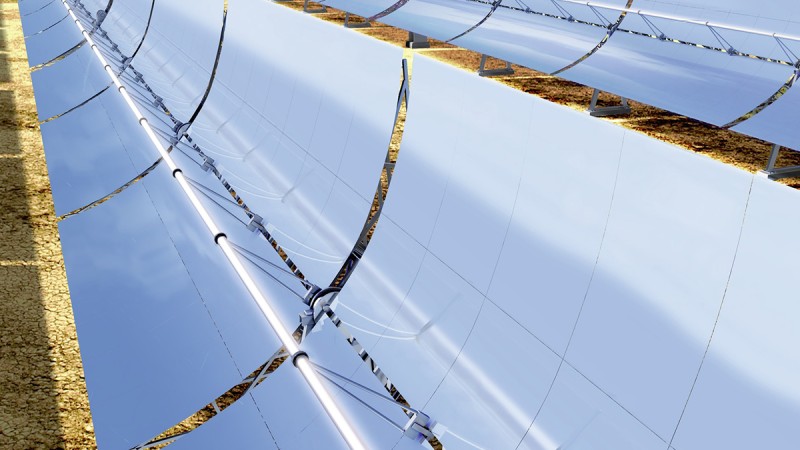

Kiedyś 20 lat temu, fascynowały mnie lustra paraboliczne, skupiające wiązkę słoneczną w jednym punkcie i gotujące wodę. Metody są dwie.
Do niższych temperatur czernioną rurę ustawia się w ognisku wygiętej odpowiednio i wypolerowanej blachy.
Do wyższych temperatur trzeba już lustro paraboliczne. A tego nie miałem pojęcia jak zrobić 20 lat temu. No ale ktoś wymyślił że wystarczy klej i...
Oba rozwiązania mają wadę w postaci konieczności przesuwania konstrukcji za słońcem. Ale w dzisiejszych czasach to jest pierdoła. Wystarczy takie śmieszne ogniwo fotowoltaiczne, które będzie dawało najwięcej energii skierowane wprost na słońce. Ewentualnie jakieś fototranzystory.
W Polsce maksymalne promieniowanie słoneczne to 1,1kW na metr. Nawet zakładając niską absorpcję i mniejsze wartości dla miesięcy spoza szczytu. Pozwala to łatwo zgarnąć kilka kWh dziennie z kilku metrowych zwierciadeł.
