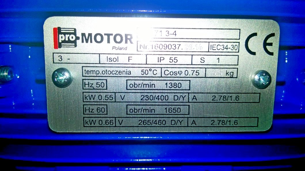

Proszę o jednoznaczną odpowiedź czy ten silnik podejdzie pod ten falownik w tym temacie(LENZE)
Gościu przysłał zdjęcie tabliczki znamionowej.
okino
Posty: 67
Rejestracja: 22 kwie 2012, 17:18
Lokalizacja: gdzieś koło Żywca
Re: Silnik elektryczny 3-fazowy 0,55kW
Post napisał: okino » 05 gru 2017, 16:13
Tak - podejdzie, uzwojenia silnika połącz w trójkąt.

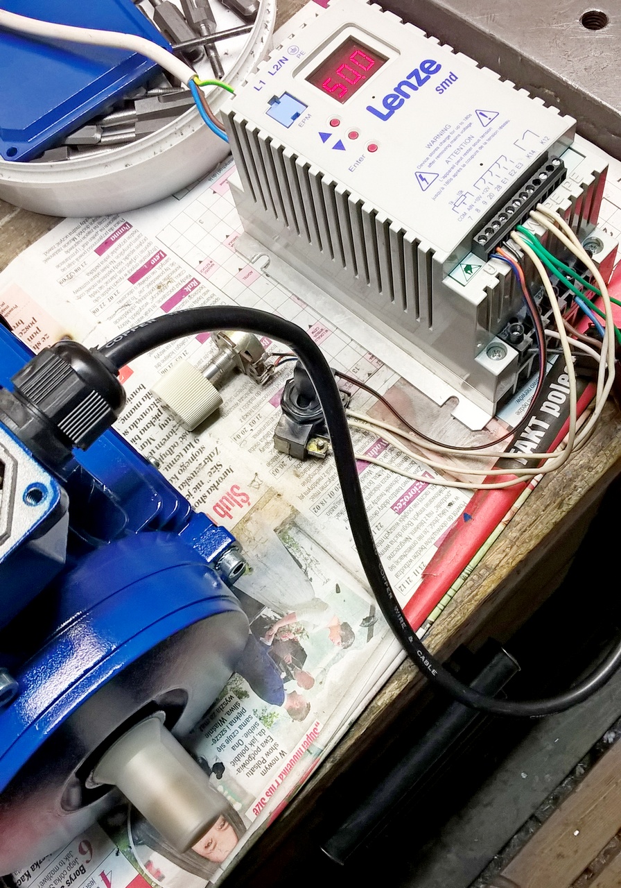

Silnik doszedł. Falownik podłączony i wypróbowany na ustawieniach fabrycznych. Wszystko działa. Obroty lewo, prawo, hamowanie, zmiana obrotów potencjometrem. Czas wymienić silnik w tokarce. :D
Dodane 15 minuty 53 sekundy:
Mam jeszcze pytanie do znawców tematu. Czy kabel łączący falownik z silnikiem musi być koniecznie kablem zalecanym (ekranowany do falowników).
pukury
Posty: 7880
Lokalizacja: kraków
Post napisał: pukury » 10 gru 2017, 12:30
Hej.
No to świetnie :lol:
Silnik połączyłeś ( oczywiście ) w trójkąt ?
pzd.
Mane Tekel Fares
pitsa
Posty: 4479
Lokalizacja: PL,OP
Post napisał: pitsa » 10 gru 2017, 19:50
W instrukcji jest podane, że kabel powinien być ekranowany i uziemiony z obu końców.
Jak możesz to daj, żeby minimalizować zakłócenia.
