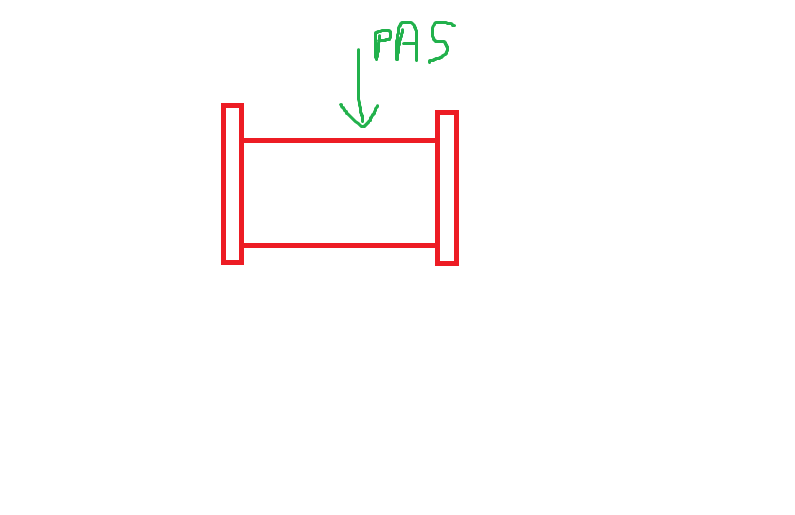

Post napisał: zyx5050 » 14 lut 2021, 09:40
amator7 pisze:
12 lut 2021, 10:52
założyłem takie z "powiększonym luzem" czyli znalezione w szufladzie używki ;)
"darło" się toto jak jasna cholera, czyli zbyt duże luzy też nie wskazane.
teraz mam jakieś najzwyklejsze ze zwykłych i cisza jak w niebie
ale u mnie to ta maszynka sporadycznie jest użytkowana.
Jeszcze pytanie odnośnie rolki, która będzie napinać pas. Mianowicie musi być ona baryłkowa i mieć dodatkowo śrubę do regulacji ustawienia pasa, czy lepiej wytoczyć taką rolkę, ale z kołnierzem, wtedy pas i w środku pas 50x900. Wtedy w ogóle by nie spadał i nie trzeba by go ustawiać śrubą. Chyba, że będzie się uszkadzał stykając z krawędzią kołnierza?
Albo po prostu do takiej rolki przykręcić po obu stronach blaszki i wyjdzie na to samo.

Post napisał: TOP67 » 14 lut 2021, 10:04
Z rolką baryłkową nie musisz się przejmować luzami. A te będą, żeby sprężyny naciągały taśmę.

Post napisał: zyx5050 » 14 lut 2021, 10:11
TOP67 pisze:
14 lut 2021, 10:04
Mnie chodzi o to żeby pas nie spadał i aby nie trzeba go było co chwilę regulować pokrętłem. Rolka z kołnierzami powinna zdać egzamin?

Post napisał: logopeda » 14 lut 2021, 10:17
Płaska rolka się niestety nie sprawdzi pas będzie szorować o kołnierze i się zniszczy. Musi być baryłka z regulacją - a regulujesz pochylenie tylko raz po każdej zmianie pasa (nawet tego samego producenta) i chodzi idealnie.

Post napisał: amator7 » 15 lut 2021, 12:57
zyx5050 pisze:Jeszcze pytanie odnośnie rolki, która będzie napinać pas. Mianowicie musi być ona baryłkowa i mieć dodatkowo śrubę do regulacji ustawienia pasa
tak jak koledzy podpowiadają, daj rolkę baryłkową z regulacją na śrubie, sprawdzi się lepiej od tej z kołnierzami
