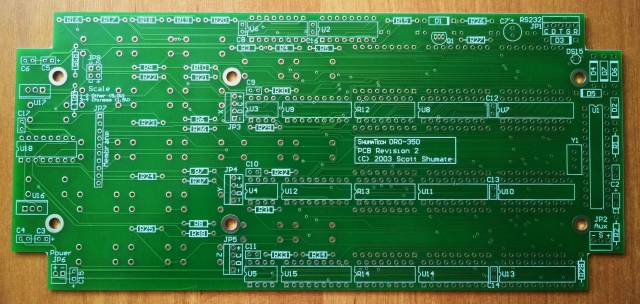

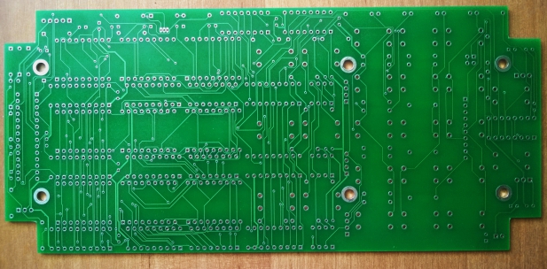

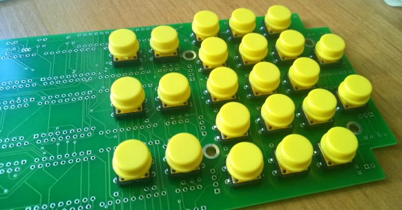

Dzisiaj zapoczątkuję temat SHUMATECH DRO-350. Ma to wyglądać jak na poniższym zdjęciu zaczerpniętym z internetu.
Potrzeba wynikła z tego że mam frezarkę i przydało by się jakieś ogarniane tych posuwów. Jeden projekt na wyświetlaczu LCD mam nie skończony :cry: a już zacząłem następny.
Najważniejsze że płytka drukowana już jest, włączniki i przyciski dostałem dzisiaj i już to przypasowałem. Czekam na wyświetlacze. Na razie parę zdjęć.
ObrazekObrazek
ObrazekObrazek
Na razie tyle w miarę postępu będę dokładał kolejne zdjęcia.

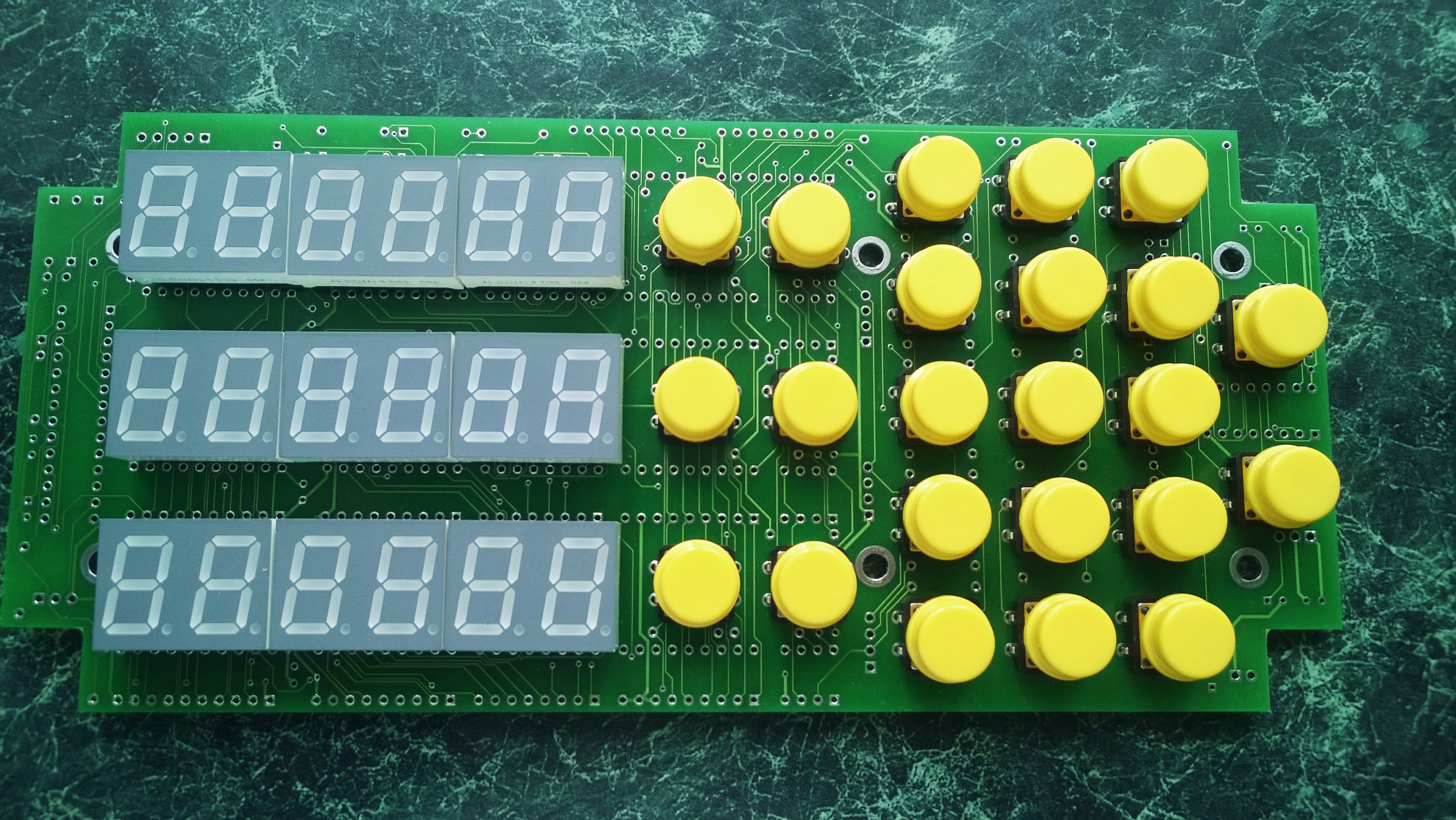

Dzisiaj 07.06.17 doszły wyświetlacze. Nie obyło się bez przymiarki. Nabiera to powoli wyglądu oryginału. :grin:
strikexp
Posty: 4871
Post napisał: strikexp » 07 cze 2017, 23:47
A w oryginale nie ma przypadkiem klawiatury membranowej?

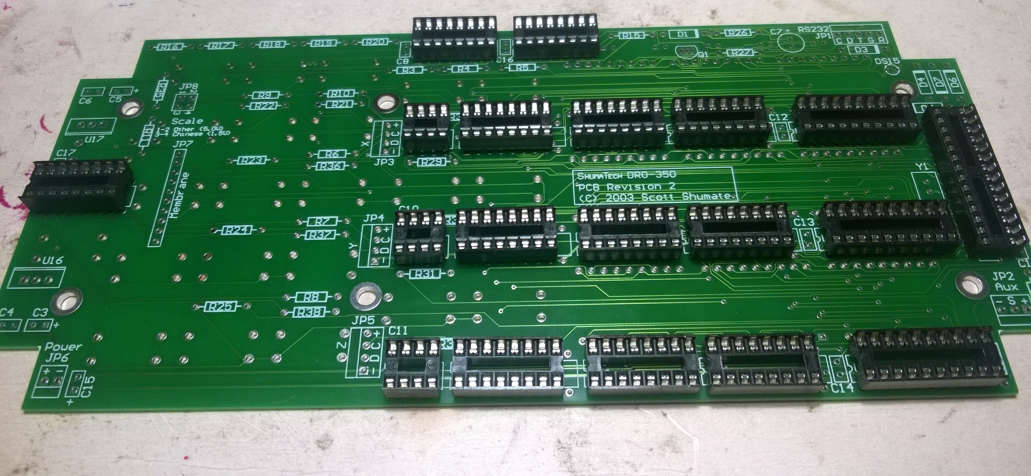

grawer
Posty: 394
Lokalizacja: Bielsko-Biała
Post napisał: grawer » 23 cze 2017, 21:17
Witam po długiej przerwie.
Najpierw odpowiadam. Projekt tego urządzenia jest na stronie SHUMATECH DRO.
Jest tam wszystko co potrzeba. Mimo to udostępnię całą dokumentację oraz wszystko co związane z tym urządzeniem. Ale najpierw niech ruszy u mnie by mieć rozeznanie. W oryginale nie ma klawiatury membranowej. Są takie włączniki zwierne jak na zdjęciach a na wierzchu jest coś w rodzaju folii.
W tym tygodniu przyszły podstawki pod układy scalone.
Nie jeden z kolegów zapyta po co. Po to, by mieć możliwość wyjęcia układu gdy będzie nie sprawny. Wszystkie moje dotychczas zbudowane urządzenia opierałem na tzw. wylutach.
Mam ich dość sporo i mam w czym wybierać. Ostatecznością jest zakup nowego.
W tej chwili jedno zdjęcie płytki z powkładanymi podstawkami. Powoli z braku czasu będę się brał za lutowanie.

strikexp
Posty: 4871
Post napisał: strikexp » 26 cze 2017, 14:30
Taka małą uwaga odnośnie tych podstawek. Solidność mocowania jest w nich dość dyskusyjna. Elementy długie siedzą dość solidnie, ale krótkie już niekoniecznie. Od wibracji mogą się obluzować i doprowadzić do awarii urządzenia.
Jak umiesz lutować elektronikę to odradzam ich stosowanie dla tanich elementów. Więcej stracisz na zepsutym detalu.
Jak nie umiesz szybko lutować to lutuj naprzemian różne elementy, w ten sposób ich nie uszkodzisz. Ewentualnie można przykleić element do podstawki, ale to zawodne zarówno elektrycznie jak i mechanicznie.
