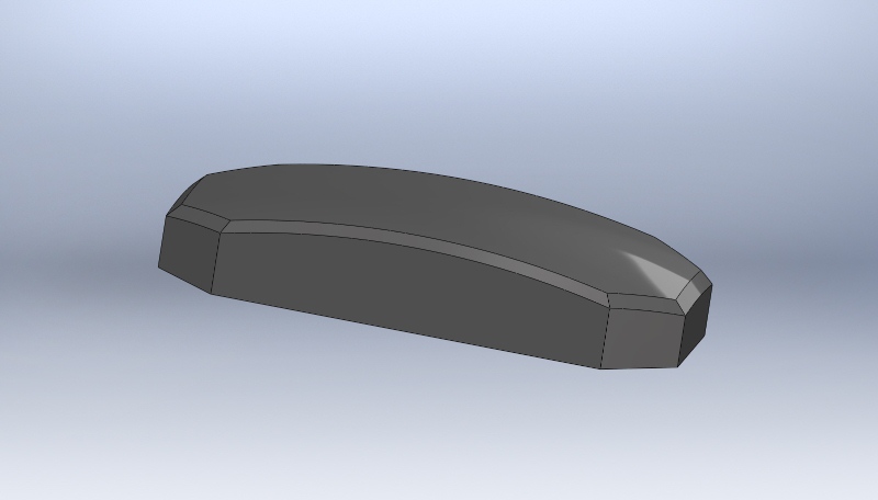

Witam jak to z fazować na shopmill-u ?Obrazek faza 2x45

Taką fazkę Kolega jest w stanie zrobić jedynie w 5-ciu osiach (na pewno nie w 2.5 osiach - chyba że pętlą warstwami w Z, ale do tego trzeba mieć też warstwicową geometrię w 3D). Shop-y i programGuide mają procesor konturów do 2.5 osi, więc tutaj pozostaje jedynie CAM, który mając wcześniej geometrię, zrobi ścieżkę 3D.

Własnie chodziło mi o obróbkę w płaszczyznach G18 G19 ale nie trybi mi tego nawet w ISO

Płaszczyzna obróbki jest bez znaczenia, dwa obszary rozważań to: geometria (musi być w 3D - czyli CAD lub CAM z gemoetrią 3D) i obrabiarka, którą ją wykona (przykład wykonania 3D na obrabiarce 2.5 osi w symulatorze SINUMERIK-a Operate ). W przykładzie widać frez w G17 we frezarce 2.5 osi, pracuje w osi Z, natomiast co on robi w tej osi, to już inna sprawa...

Post napisał: DRAGOO » 27 wrz 2012, 12:59
A jednak sie da
G00 X0 Y0 Z0
G18 G03 X100 Z0 CR=200 F500
G19 G02 Y100 Z0 X150 CR=200
M30

Post napisał: janale » 27 wrz 2012, 17:10
Rzeczywiście, da się tak zrobić, jak Kolega opisał, przy czym pierwszy okrąg musi mieć dodatkową składową Y0,
N50 G00 X0 Y0 Z0
N60 G18 G03 X150 Y0 Z0 CR=200 F500
N70 G19 G02 Y100 Z0 X150 CR=200
N80 M30
ponieważ przy przejściu na inną płaszczyznę, zmienia się też oś narzędzia, w tym przypadku mamy przejście punktowe (bez wpływu promienia freza). Jest to przypadek szczególny (kiedy zarysy fazek są okręgami w płaszczyznach ZX i ZY), kiedy można zastosować tę metodę.

Post napisał: DRAGOO » 27 wrz 2012, 17:28
U mnie dokładnie wygląda to tak ..... :wink:
T="FAZOWNIK D12"
M3 S2000
G90 G00 G54
G00 X-50 Y-45 Z-9.75
G01 X-45 Y-31.5 F500
G18 G03 X45 Z-9.75 CR=195.5 F500
G19 G02 X60 Y-16.5 Z-11.95 CR=190.55
G19 G02 Y16.25 Z-11.95 CR=188.79
G19 G02 X45 Y31.5 Z-9.75 CR=190.55
G18 G02 X-45 Z-9.75 CR=195.5
G19 G03 X-60 Y16.5 Z-11.95 CR=190.55
G19 G03 Y-16.5 Z-11.95 CR=188.79
G19 G02 X-45 Y-31.5 Z-9.75 CR=190.55
G17 G40 G00 Z300
M30
A fizycznie tak.....

Post napisał: Majster70 » 28 wrz 2012, 10:08
Przepraszam za wtrącenie swoich 3 groszy, nie znam Sinumerika, pracuję na HH, ale dla mnie Janale ma rację. Jest to typowy przypadek na byle jakiego Cama 3 osie, generowanie programu na fazownik to 2-3 minuty, (lub na frez kulowy jak ktoś nie ma fazownika o zadanym kącie). Przecież ktoś wykonując dokumentację i tak musiał to wcześniej zamodelować w jakimś Cadzie. Z pulpitu męczyłbym się jedynie jak bym nie miał Cama, wraz z przemyśleniami trwa to o wiele dłużej...(czytaj o wiele drożej)
