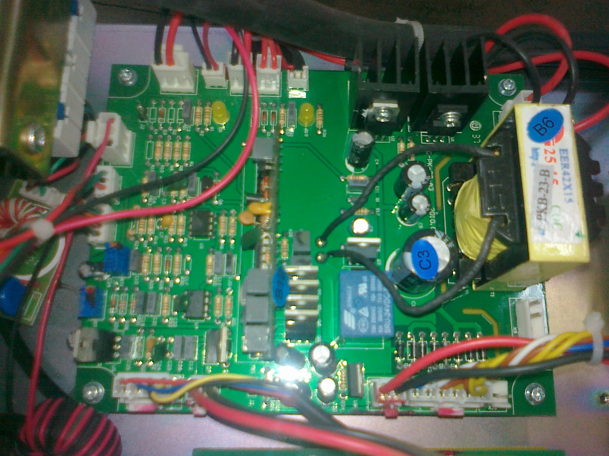

wracając do tematu sterowania shermanem w automatyzacji.
masz taka samą płytkę jak ta poniżej :?:
na tej karcie można sterować włączaniem i wyłączeniem plazmy.
Ma też możliwość podawania napięcia cięcia. Ale , tego nie sprawdzałem osobiście.

Apropo napięcia odniesienia.
To masz może jakieś informacje czy jest ono przefiltrowane i gotowe do podania na wejście pomiarowe ADC czy to jest tylko wyprowadzenie wewnątrz prosto z zacisków?
I następna sprawa skoro jest do automatyzacji to gdzie znaleźć manuala w które miejsce wpiąć co i jakie poziomy napięć ....
Bo szukałem w googlach , być może słabo, lecz nie mogłem znaleźć :(

251mz pisze:
oki , dzięki za info.
manuala nie mam i chyba jako takiego nie ma który opisuje wnętrze urządzenia.
Ja się dowiedziałem o tym od serwisanta Krakowa. Powiedział że to urządzenie jest do automatyzacji przewidziane i tylko trzeba włożyć wtyczkę z przewodem sterującym.
A natomiast od innego znajomego dostałem informację że jego CUT60 ma wyjście z napięciem już po przekładniku 0...9V .
Więc brakuje jeszcze tylko styku potwierdzającego zajarzenie łuku.
Możemy się tak umówić ...
Ja zrobię testy co jest na złączach płytki logiki i napiszę.
Ale to zrobię nie wcześniej niż w środę.
Mam jeszcze do sprawdzenia palnik własnej produkcji dla klienta ( zamiennik KOIKE ) i wyjazdy , więc najpierw to pilniejsze robię.
Ważne jest żebyś dopilnował nie zakładania plomb. Bo jak założą , to tylko po to by Cię "kroić" za co tylko się da. A jest to jak by nie patrzeć urządzenie przemysłowe które należy czyścić okresowo a nie wysyłać do czyszczenia i płacić.
