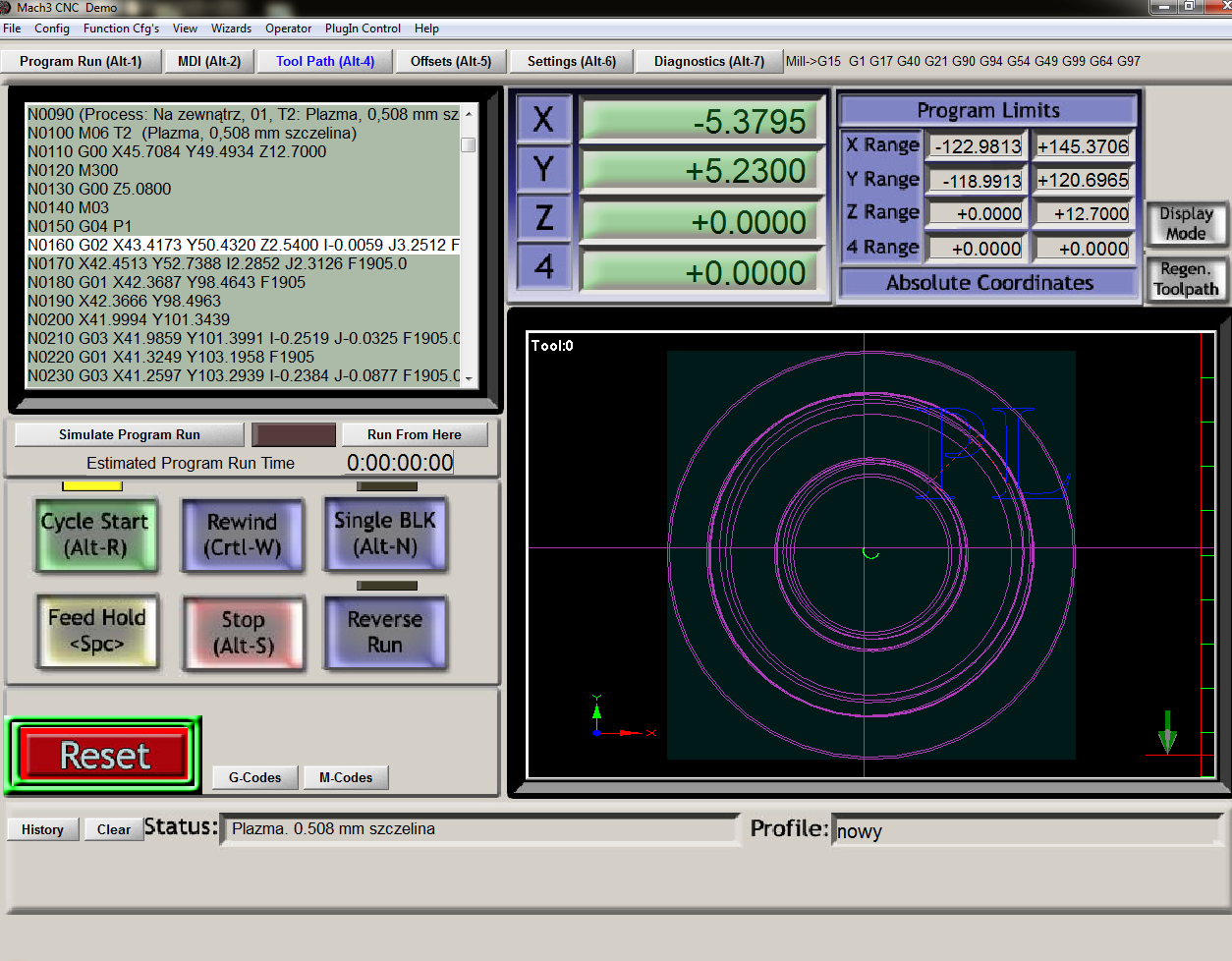

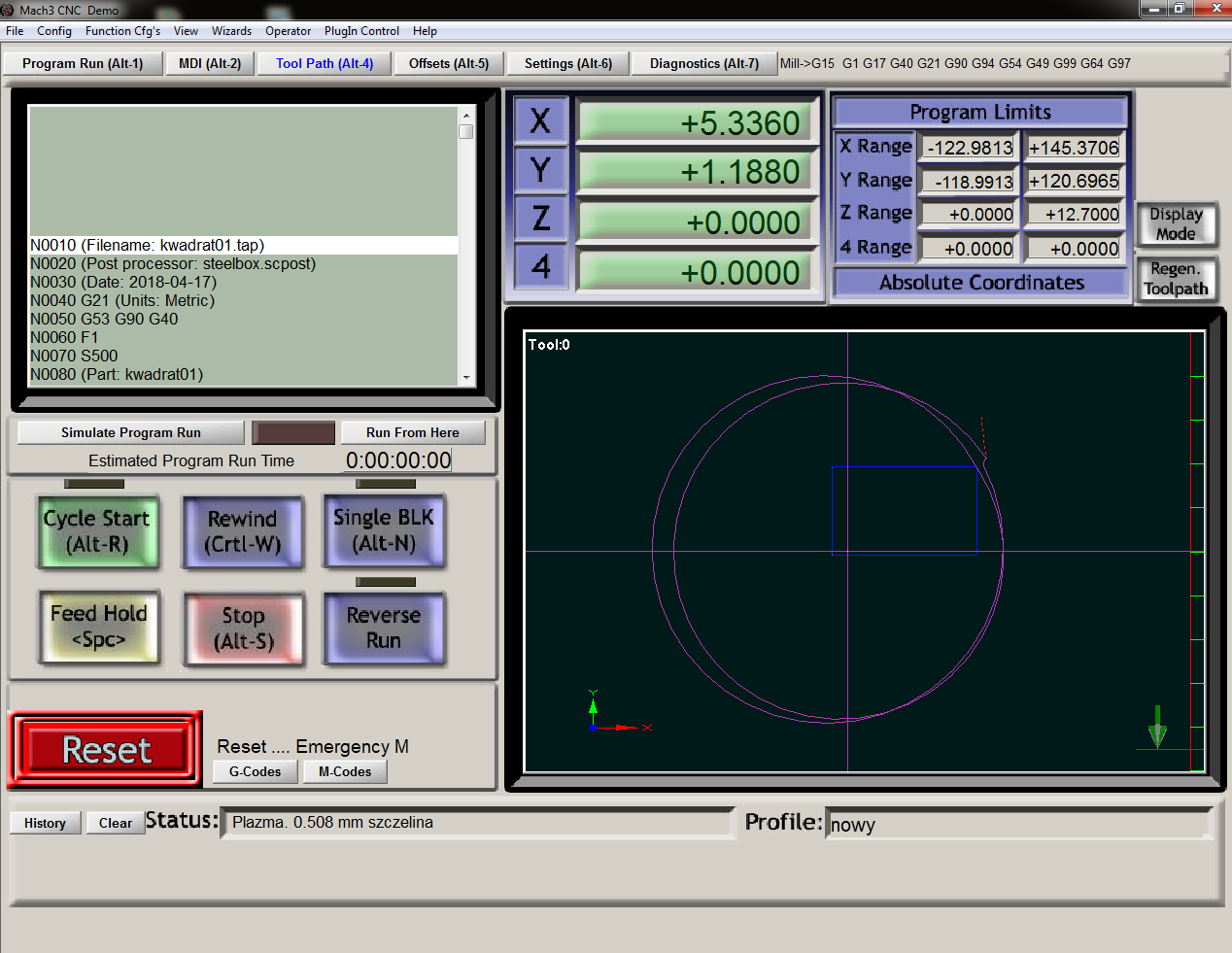

Cześć, odgrzeje temat bo mam podobny problem. Mianowicie generuje mi na rysunku, wrzuconym z SheetCama, dodatkowe okręgi. Sprawdzałem na dwóch różnych postprocesorach. Zmiany w general Config nie wiele pomagają. Sprawdzałem też na dwóch różnych wersjach Macha3 z licencja i bez. Może ktoś podrzuci gcode prostego rysunku z sheetcama, żebym sprawdził czy wina lezy w moim generowaniu gcodu czy w machu. Macie jakieś sugestie co poprawić?
Poniżej screeny z macha:

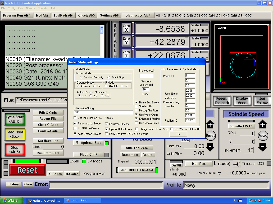

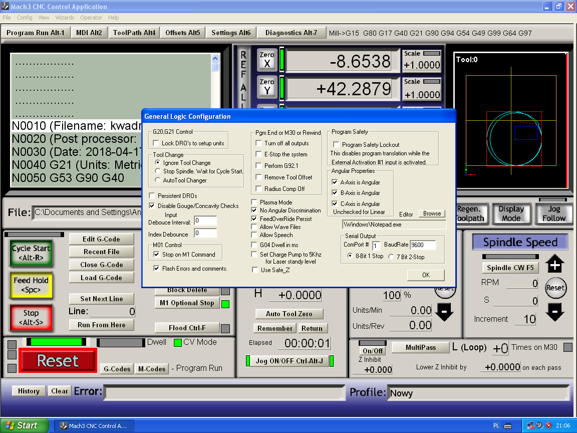

wrzuć zrzut ekranu z general config i zakładki settings alt6.
g-code jest prawidłowy te okręgi to początek i koniec wpalenia.

A próbowałeś puścić to? Bo faktycznie okręgi znikają po zmianie I i J w config, jednak gdy włączy się start cyklu to przebieg narzędzia ucieka dalej w okręgi. Wieczorem wrzucę zrzuty ustawień

Zrzuty moich ustawień
