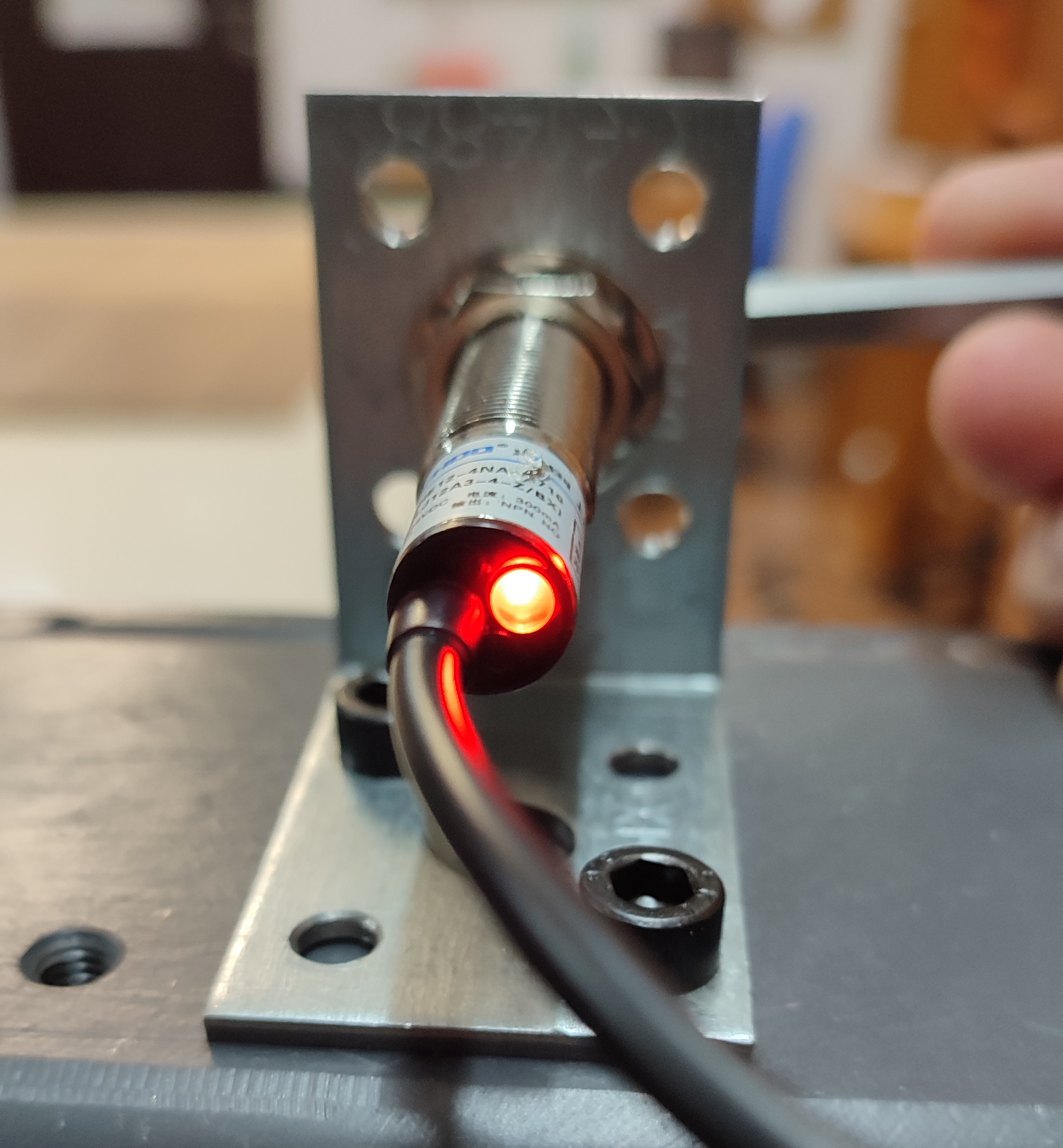

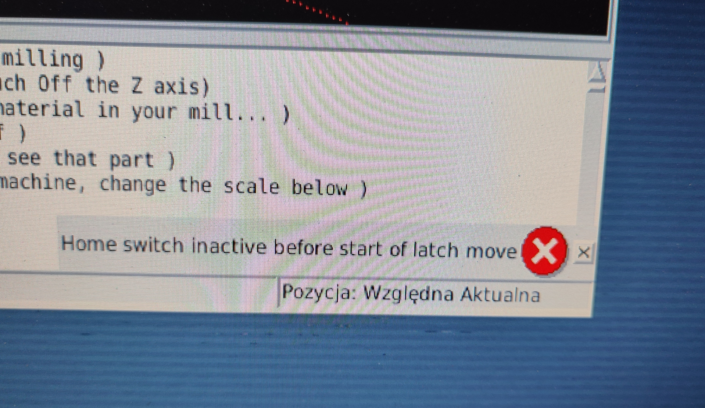

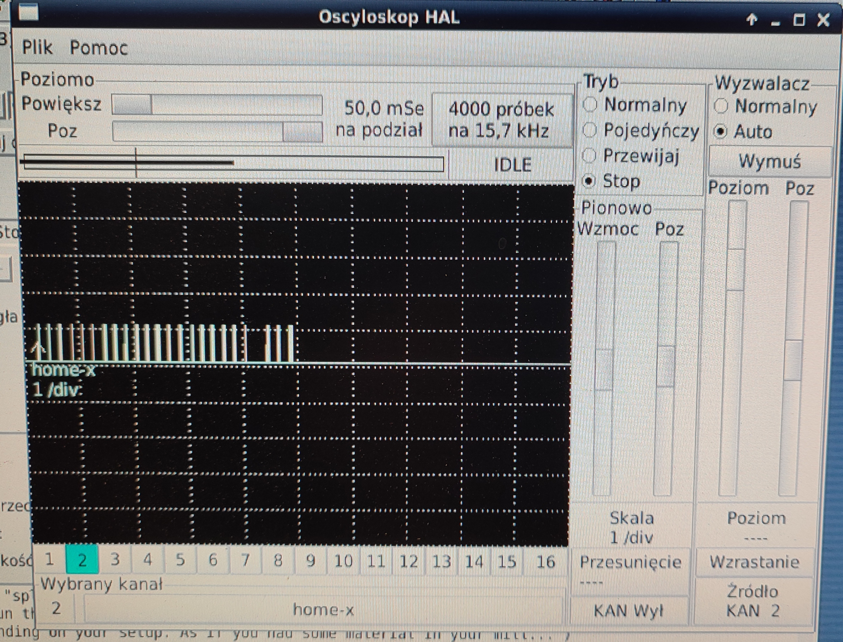

Mam zamontowany na osi X czujnik zbliżeniowy indukcyjny NPN NO do bazowania. W momencie, kiedy włączone są wszystkie 3 serwonapędy na linii sygnału czujnika pojawiają się szumy, które uniemożliwiają poprawne bazowanie, tzn. po chwili przejazdu wywala błąd. Jeśli włączony jest tylko jeden serwonapęd, czyli tylko oś X, to nie ma szumów i można bazować.

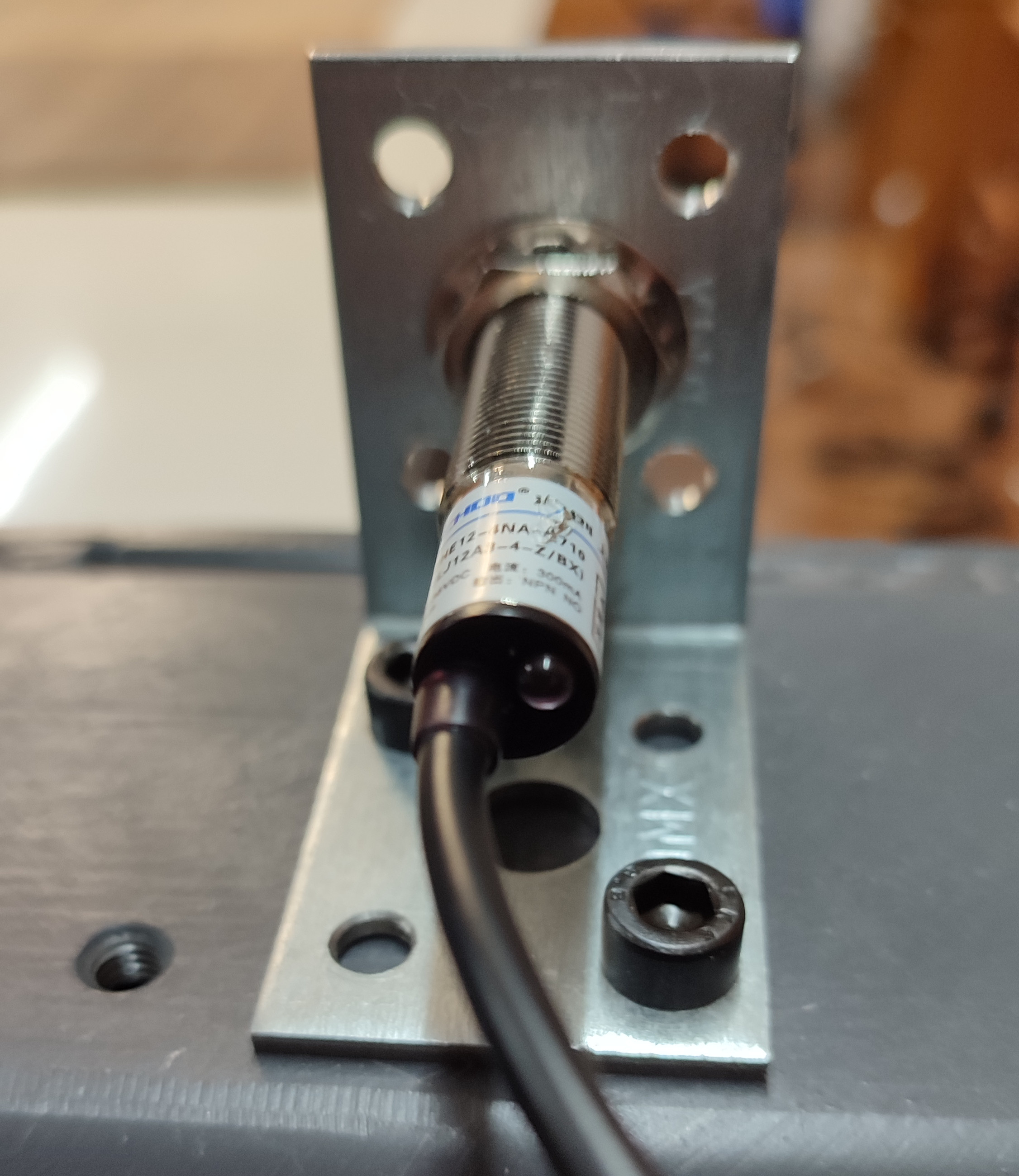

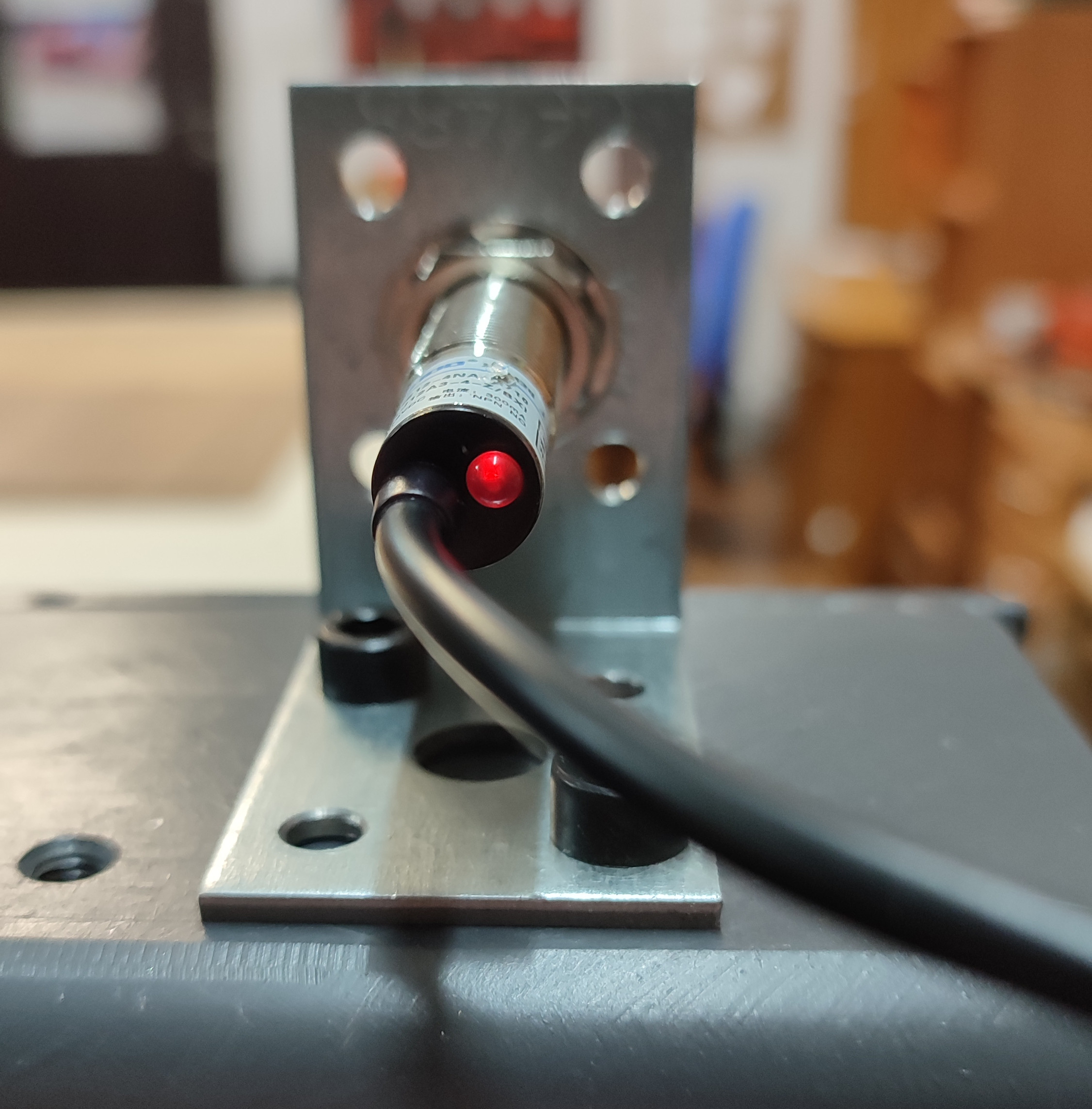

Również kiedy włączony jest już nawet jeden serwonapęd świeci dioda w czujniku, ale lekko, a nie z taką mocą, jak w momencie kiedy przyłożę metalowy element do czujnika.

Ja stawiam, że zakłócenia idą po przewodzie zasilania.
Tak to przynajmniej wychodzi z opisu.
