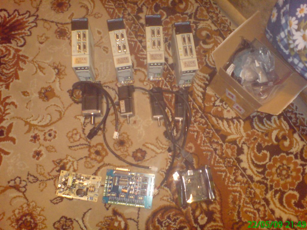

Razem z kolegą Kowales próbujemy uruchomić te serwa.ja osobiście posiadam 3 serwa 100W oraz 1 200W na oś obrotową.Mam nadzieje że w niedługim czasie uda mi sie wszystko złożyćObrazek

Ja osobiście zamierzam sterować wszystkim przez Macha jednak chciałbym zrezygnować z portu równoległego(LPT) i sterować wszystkim przez USB(smoothstepper) płyta widoczna na zdjęciu z portem jest płytą zabezpieczającą pomiędzy smothsteperem a sterownikami
