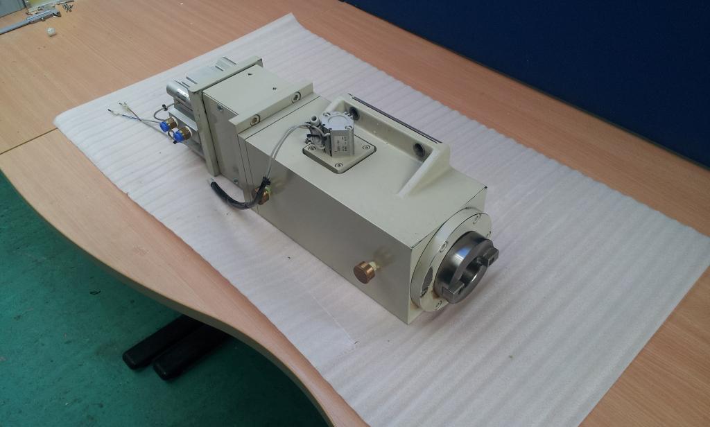

czy wie ktoś ile waży silnik 3kw jamnik ,taki jak koledzy używają na elektrowrzeciona.

Rurka pisze:czy wie ktoś ile waży silnik 3kw jamnik ,taki jak koledzy używają na elektrowrzeciona.
Jamnik 3kW (chiński w aluminium) przed przeróbką waży 14kg, po przeróbce pewnie 20-25kg.

Post napisał: Rurka » 08 wrz 2013, 21:54
Dzieki wrzeciono kupiłem takie jak na fotce waga około 30 kg ale z 10 kg da się odchudzić ,bez utraty sztywności .A czy silnik 3 kw starczy do niego , ciekawe ile da się na nim wyciągnąć obrotów .I smarowanie chcę zrobić olejem , zarazem chłodzenie (tylko muszę uszczelnić ).
