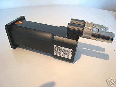

ja do swojej maszyny kupiłem serva AC i niewiem jaki dobrać do nich sterownik może koledzy podzielą się wskazówkami

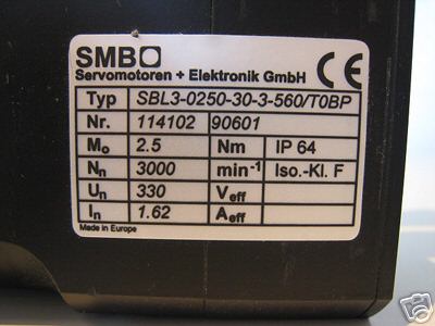

Post napisał: clipper7 » 27 lip 2007, 08:00
Dlaczego tak solidnie wyglądające serwo ma tylko 2,5 Nm ?

Post napisał: faniron » 27 lip 2007, 11:38
Tylko 2.5 Nm ??????
2,5 Nm przy prędkości 3000obr/min daje 785 W. 2.5Nm jest to moment nominalny z którym servo może pracować ciągle. Moment maksymalny (np. przy rozruchu) zwykle bywa trzy -cztery razy większy.
Krokówka 2.5 Nm w najbardziej sprzyjających warunkach pracy ma 20 W.
Żeby krokówka dorównała servu o takich parametrach (2,5 Nm, 3000rpm) to musiałaby mieć moment 100 Nm albo i więcej. Należy pamiętać, że moment trzymający krokówki jest podawany dla silnika w bezruchu i przy sterowaniu pełnokrokowym. W momencie kiedy krokówka zaczyna się kręcić moment maleje mniej więcej proporcjonalnie do kwadratu prędkości. W praktyce stosuje się sterowanie mikrokrokowe by wyeliminować rezonanse i poprawić kulturę pracy krokówki. To z kolei powoduje dalszy kilkukrotny spadek momentu w stosunku do sterowania pełnokrokowego. I nagle okazuje się, że nasza krokówka potrafi zakręcić 100-200 obr/min bo przy większej prędkości gubi kroki. A serva kroków nie gubią.
Wnioski: Nawet najgorsze servo jest LEPSZE od najlepszej krokówki
To tak w wielkim skrócie. :grin: :grin: :grin:
