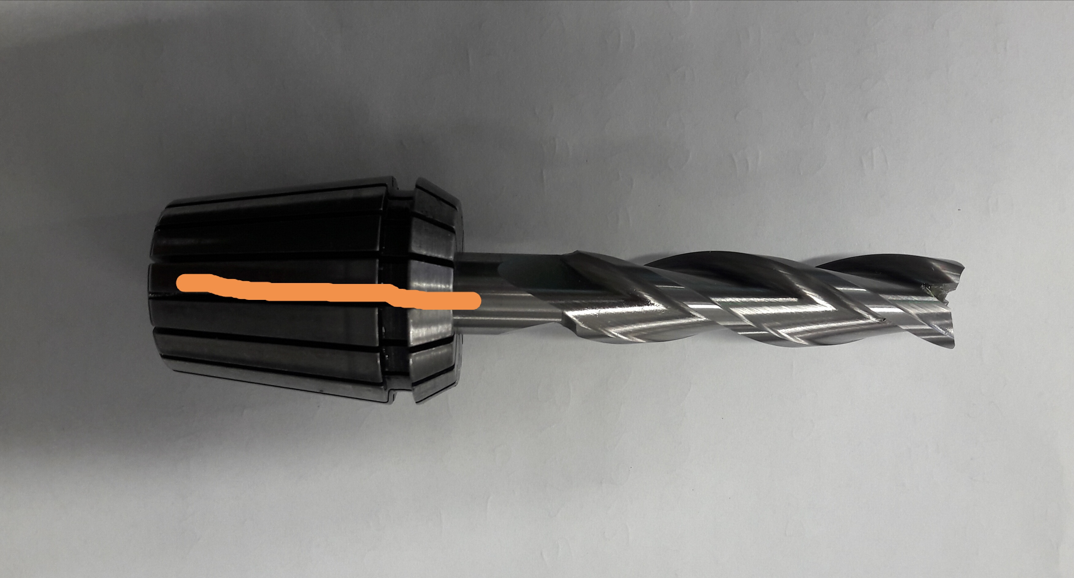

Witam wszystkich użytkowników. mam mały problem z mocowaniem frezu 12mm w koszyczek er w cnc firmy seron, mianowicie po dokręcania nakrętki mocujące po chwili pracy frez się luzuje i minimalnie opada, wymienilem koszyk na nowy i problem jest ten sam,czy możliwe że frez wkładam na daleko lub za mało w koszyczek??

A najpierw mocujesz koszyczek w nakrętce i dopiero frez?

No tak. Najpierw wkładam koszyk robi takie klik i się trzyma później wkładam frez tylko już zaczynam się zastanawiać ile on musi tam wejść w tyn koszyczek, chyba że nakrętka jest jakaś wadliwy i popuszcza nie zależnie od tego jak mocno ja przykrece... Miał może ktoś podobny problem??

Najlepiej jak złapiesz freza za całą jego część chwytową.
p.s.
Czasami nie używasz do tego freza nieodpowiedniej tulejki ?
Sprawdź do jakiej średnicy jest ona przystosowana ...... , na czole jest grawer w jakich średnicach się jej używa.
Na foto masz tulejkę ER pracującą w średnicach 11-12 mm

Ja wkładam frez prawie do końca koszyczka to błąd tak?? Tuleje mam kupiona 12 do freza 12mm i jak ją wkładam bez nakrętki to frez wylatuje natomiast gdy używam wiertla 8 i innego koszyczka to wiertło po włożeniu elegancko się w nim trzyma i nie ma z nim problemów. Jest jakby bardziej dopasowany bez luzu

Jak do końca? Łapiesz za piórka?????
Frez wkładasz zawsze tak żeby z tulejki wystawało 1mm części walcowej (bez linii śrubowej w koszyczku)...
Jak frez jest w wersji z długim trzonkiem to wkładasz część walcową na maksa w koszyk, a potem wysuwasz 1mm...
Koszyk przy zaciskaniu dopycha lekko frez wgłąb więc wepchnięcie go na maks uniemożliwi prawidłowy chwyt koszyka...

Frez mam firmy faba i wkładam go prawie na równo z górna częścią koszyczka a ma wystawac 1mm poza niego tak? Czyli frez ma przechodzić przez całą długość koszyczka dobrze rozumiem?? Przepraszam ale jesteś w tym temacie nowy

Obrazkowo wygląda to tak:
Frez ø 14 z chwytem walcowym ø 12 w tulejce ER .
https://zapodaj.net/fd5984931341e.jpg.html

Ja wkładam do takiej głębokości jak zaznaczyłem kreska to błąd tak???

Może być tak jak kreska pod warunkiem, że w koszyczku za frezem jest jeszcze kawałeczek miejsca...
Nie obraź się - nie podejrzewam, że ktoś mógłby być na tyle "niemądry" ale dla pewności zapytać muszę: nakrętkę rozumiem dokręcasz solidnie kluczem w uchwycie (jeśli oprawka ATC) lub dwoma kluczami (jeśli zwykłe wrzeciono bez ATC) ? :)
