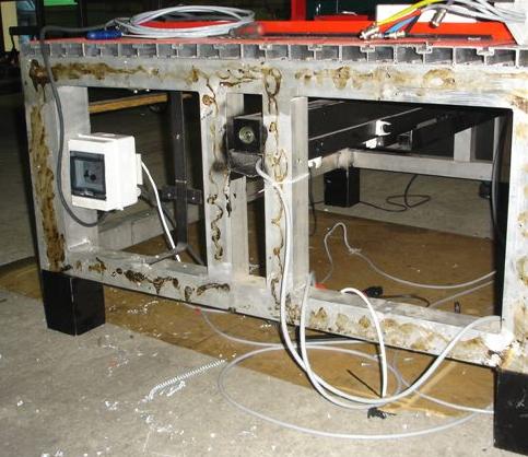

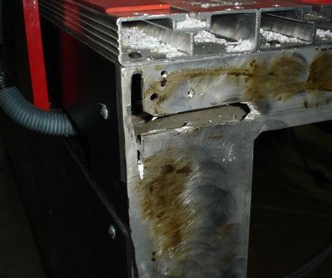

A to inny Infotec po zdjęciu osłon.
To zdjęcie zrobiono 2 tygodnie po zakupie nowej maszyny!

Z którego roku jest maszyna na filmie i ta ze zdjęć nie wygląda to zbyt zachęcająco maszyny z ich strony wyglądają o wiele lepiej .

astalaviata pisze:A to inny Infotec po zdjęciu osłon.
Szata zdobi maszynę a w tym przypadku blachy ładnie pogięte .
