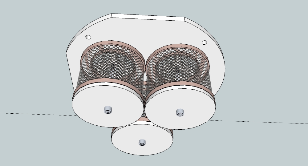

Znalazłem takie coś.
http://jrk-filter.en.alibaba.com/produc ... _0000.html
Tego raczej się nie zregeneruje. A może... umyć w jakimś rozpuszczalniku?

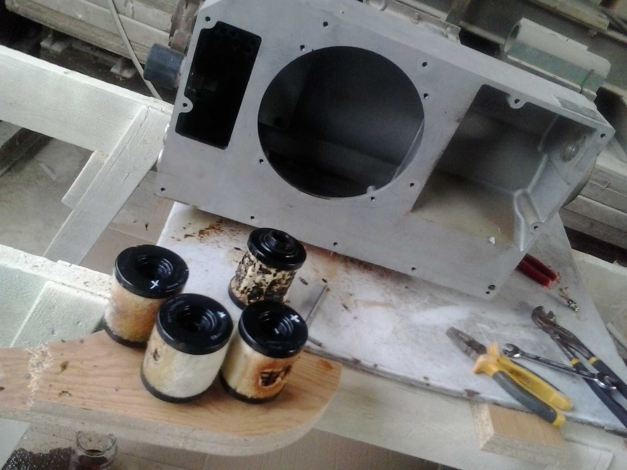

Post napisał: RobWan » 08 lip 2014, 21:07
To chyba te filtry są winne. Nadtopiły się.

Post napisał: RobWan » 15 sie 2020, 11:50
Jako, że temat został odkopany na użytek spamu, który został już posprzątany, to wspomnę, że kupiłem polskie separatory poniżej 100 zł za sztukę.
Przerobiłem tylko mocowania.
