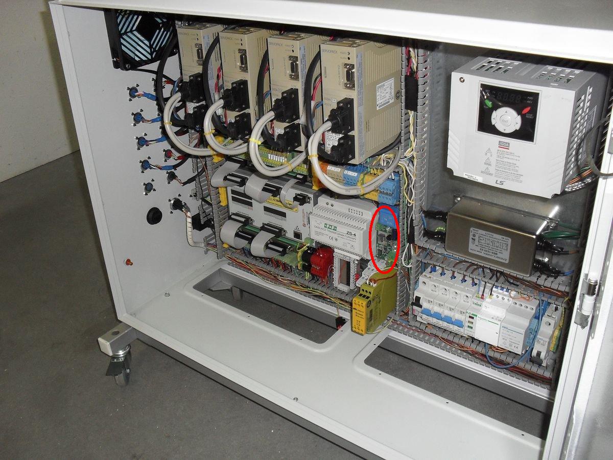

autor: ma555rek
29 wrz 2014, 18:29
Temat: Frezarka do wydajnej obróbki aluminium - 1000x800x220
Odpowiedzi: 514
Odsłony: 202151
Co to jest w tym czerwonym zaznaczeniu?
