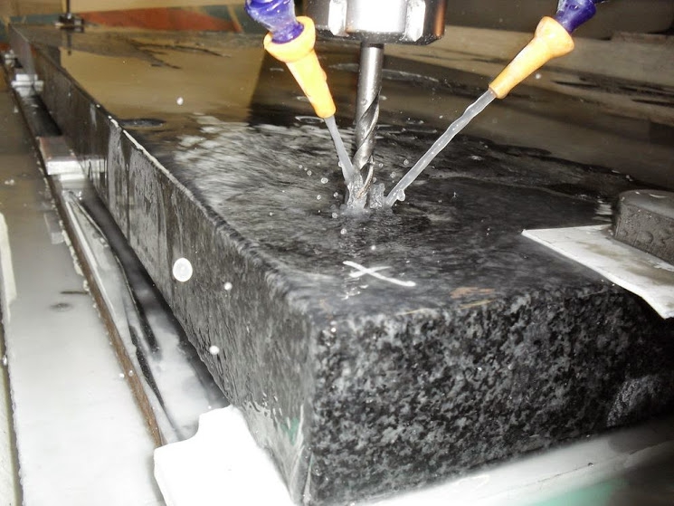

W tym temacie przedstawię Kolegom nasze podejście do wydajnej obróbki aluminium.
Założenia są proste: sztywność i szybkość, bez kompromisów.
Do tematu usiedliśmy pod koniec zeszłego roku, projekt pochłonął nas bez reszty, narzędziownia zrobiła się naszym domem, a nasze małżonki już pakują nam walizki :twisted:
Budowa korpusu:
Chciałoby się powiedzieć "hybrydowy monolit", ale już na forum to stwierdzenie zostało obalone i wyjaśnione :) Nasza konstrukcja ma jednak w sobie trochę monolitu i trochę hybrydy. Za monolit można uznać jej "cokół" którym jest naturalna szlifowana solidna płyta z czarnego granitu. Za hybrydę można uznać połączenie tej płyty wraz ze specjalną mieszanką, która jest pochodną naszych doświadczeń. To połączenie skutkuje podwaliną o grubości 200mm i wadze 800kg!
Na tej podwalinie trwale posadowiona będzie reszta frezarki, która po skończeniu osiągnie wagę ponad 1500kg.
Ręczę że nie będą to zalane betonem profile stalowe :)

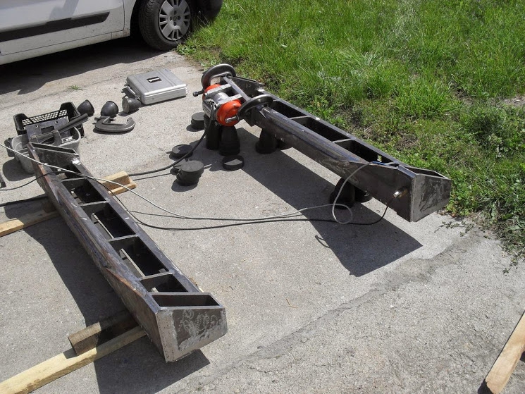

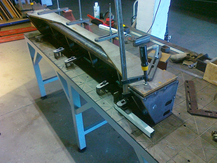

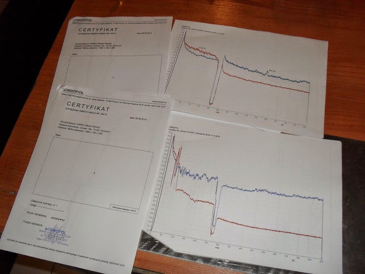

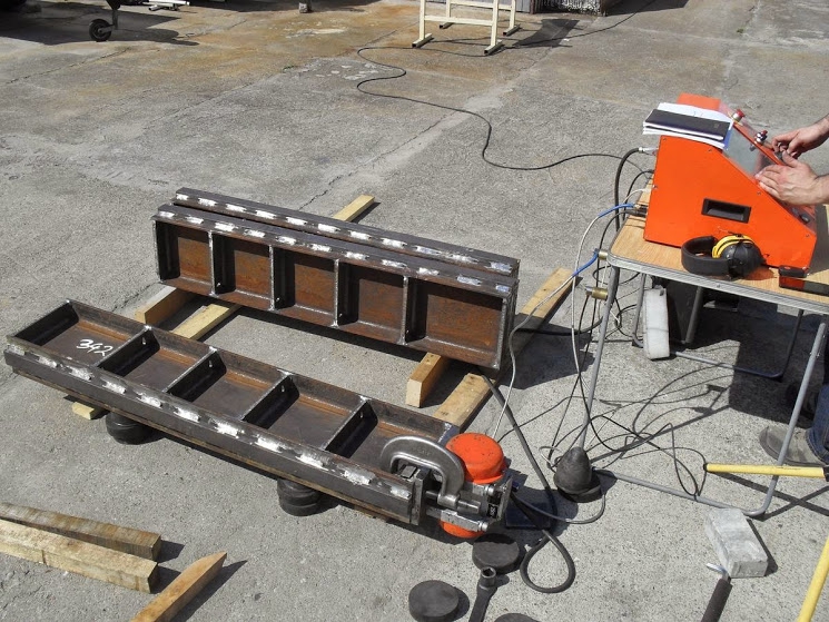

Elementy stalowe, przeważnie wykonane z blach 10 i 15mm po spawaniu zostały poddane odprężaniu wibracyjnemu i obróbce na frezarkach i wytaczarkach.

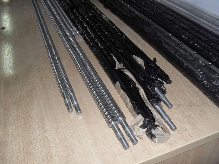

Śruby toczne Hiwina, sprzęgnięte 1:1 sprzęgłami rotexa z seromotorami AC.

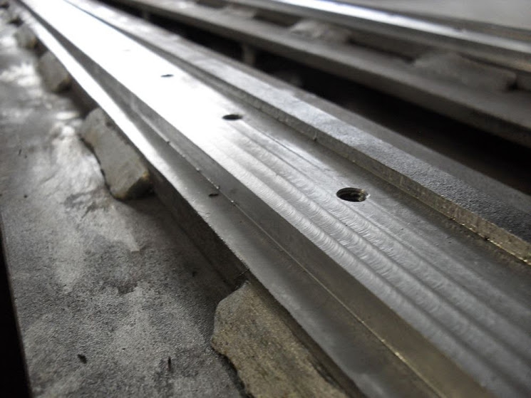

Prowadnice liniowe Hiwina 20 i 25 w klasie H.
Łożyska liniowe wszystkie w klasie obciążeniowej - C z średnim naprężeniem wstępnym. Zamontowane zbiorniki oleju.

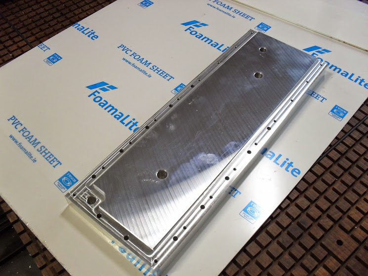

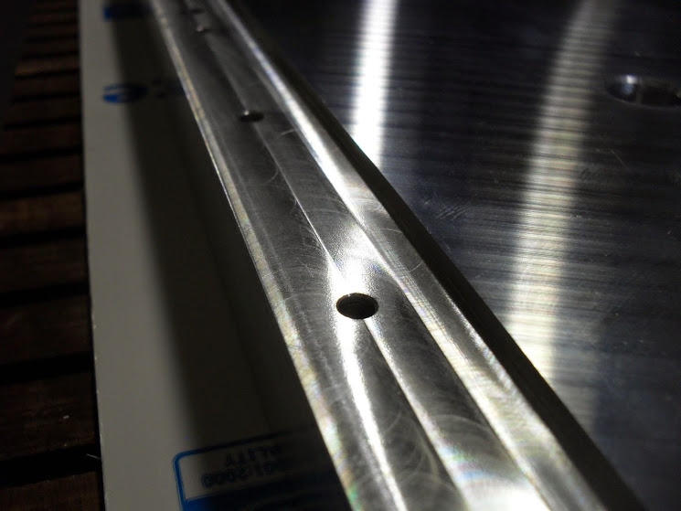

Na początek kilka zdjęć.

Mam pytanie, ile kosztowało odprężanie tych elementów?

marcinexx pisze:ile kosztowało odprężanie tych elementów
Takie pytania to do Wibropolu musisz kierować, nie chcę ujawniać tutaj żadnych cen, gdyż dla niektórych jest to tajemnica firmowa. W każdym razie za detale do tony liczą sobie po 600zł netto/sztuka plus oczywiście dojazd.

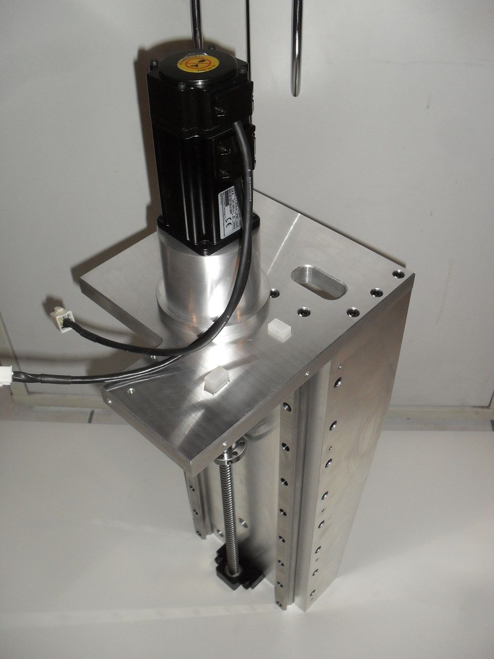

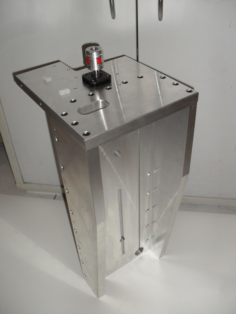

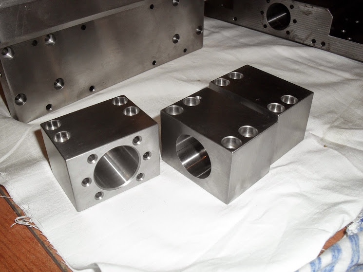

Zdjęcia osi Z, do której większość klocków już gotowa jest. Oś Z będzie całkowicie zabudowana, tu widać jej serce.

Nisko położony środek ciężkości maszyny spowoduje stabilną pracę przy wysokich przyspieszeniach. Brama/belka napędzana jest dwustronnie przez dwa serwa przy rozpiętości tylko 1500mm, co eliminuje ukosowanie napędu. Waga samej belki też jest słuszna.
