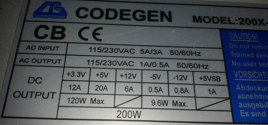

Z tego co wyczytałem w różnych materiałach wynika, że właśnie napięcie jest bardziej ważne bo powinno mieć określoną wartość i powinno wynosić ok. 2,3 V. Natomiast natężenie zależy od tego jak duży przedmiot odrdzewiamy. Im większy tym większy, prąd popłynie. Dlatego pisałem, że trzeba dobierać zasilacz o jak największym prądzie. Bardzo dobrze sprawdza się w tej roli zasilacz od komputera. Dostosowałem sobie taki jeden tak, żeby łatwiej go używać. Jak widać ma zbliżone parametry do podanych powyżej bo najniższe napięcie 3,3V przy prądzie max. 12A. W razie potrzeby przełączam się na 5V gdzie prąd mogę mieć 20A. Napięcie tu jest już nieco wyższe, ale gdy inaczej się nie da to i tak trzeba zrobić. To jest już dość wiekowy zasilacz. Te bardziej współczesne mają większe parametry. Najlepszy byłby zasilacz z regulacją napięcia i prądu, no ale takiego nie mam.
