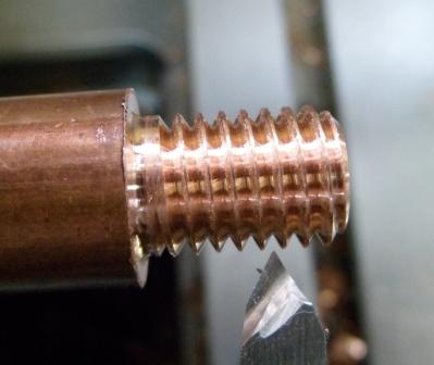

Tak przy okazji: dziś akurat się złożyło, że miałem do wykonania gwint M10 w miedzi. Co prawda do Dudika nie zaglądałem, ale punkty zacytowane przez kol. clipper7 wykonałem w całości prawie bo próbę zrobiłem bez chłodzenia. Efekt widoczny na zdjęciu. Zacząłem od poprawienia zarysu noża. Szlifowanie stalki na ściernicy białej a potem dogładzanie na bardzo drobnej tarczy. Wyszło prawie lustro. Udało się też zrobić rowek wzdłuż krawędzi skrawającej do zawijania wióra. Wysokość noża ustawiona na wymiar. Wybieg tak jak na zdjęciu. Dokładnie to na wyczucie tzn. ucieczka nożem w ostatniej chwili. Na zdjęciu widać, że wybieg nie jest duży. Jakość gwintowania na tyle była wystarczająca, że nie stosowałem już chłodziwa. Gdyby była większa ilość do wykonania to chłodziwo bym stosował tzn. emulsję bardziej tłustą. Wiór, od chwili wejścia noża, tworzył się i zwijał aż do zakończenia gwintowania. Wykonałem sześć przejść.

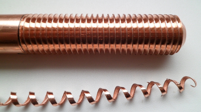

Jeszcze jeden przykład: gwint M16, obroty 242, ten sam nóż, obok wiór z jednego przejścia.
