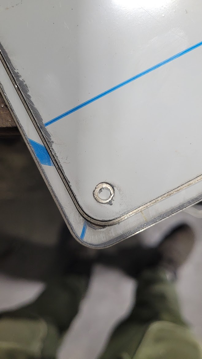

Re: Laser 1Kw fiber problem z POLIFILM
Kwestia dobrania parametrów do pierwszego przejazdu, który będzie rozcinał folię. Bez tego nie ma szans na ładne wypalenie.
Zarzucam zdjęcie jak u mnie wygląda cięcie z folią- efekt myślę całkiem zadowalający.
