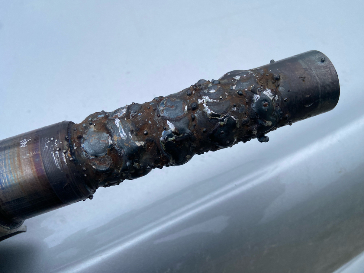

I tak minęło znowu trochę czasu a na zabawy jak zwykle czasu było za mało. A Tokarka której używałem była Trochę badziewna. A jeszcze spieprzyłem i stoczyłem za dużo z jednej strony. Znowu musiałem dospawać jakiś naddatek na długości. Potem podtoczylem i okazało się ze nadal za mało było z jakiejś strony.
Dodane 1 minuta 2 sekundy:
I tak minęło znowu trochę czasu a na zabawy jak zwykle czasu było za mało. A Tokarka której używałem była Trochę badziewna. A jeszcze spieprzyłem i stoczyłem za dużo z jednej strony. Znowu musiałem dospawać jakiś naddatek na długości. Potem podtoczylem i okazało się ze nadal za mało było z jakiejś strony. Obrazek
Dodane 2 minuty 53 sekundy:
Postanowiłem działać radykalnie jak Szalony używając specyfiku Auto-weld
Pierwszym pomysłem było żeby silnik wytoczył sobie Wałek sam na starej tokarce, Przeciskałem cały Korpus do Łoża przy pomocy zacisków stolarskich jednak układ ten nie dał się dobrze wycentrować i wpadał w drgania:
Dodane 57 sekundy:
Z tyłu silnika był wsadzony w Kieł zamocowany w uchwycie ale otwór z przodu nie był wystarczająco Osiowy i związku z tym wszystko troszkę za mocno się trzęsła.
Dodane 2 minuty 14 sekundy:

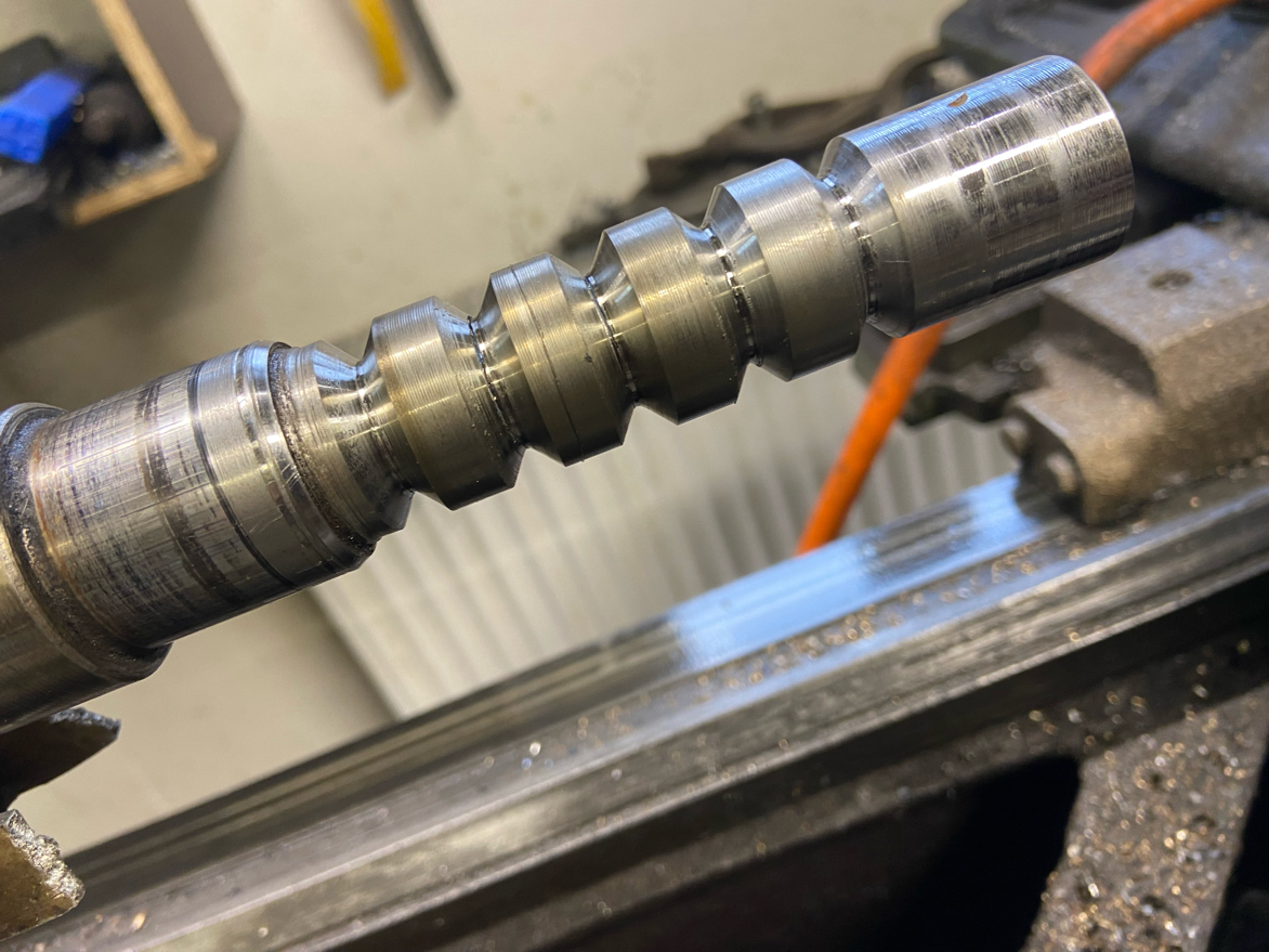

To wymagało ode mnie kolejnej inicjatywy i postanowiłem że przytoczę sobie ten Wałek na Frezarce. Nie miałem jednak jak zamocować noża musiałem do tego celu zdjąć głowice, wywiercić w niej otwory a następnie przygotować sobie długi Profil stalowy który po spawałem z Ceownika oraz płaskownika ponawiercałem i tak dostałem uchwyt do noża Tokarskiego:
Dodane 2 minuty 31 sekundy:
Przytoczyłem najpierw delikatnie żeby zobaczyć jaki mam Stożek a następnie odpowiednio poprawiłem i było do dwóch trzech setek na długości tego wałka i zwężało się w stronę jego końca więc było akceptowalne. Przytoczyłem zatem pod wymiar
Faktycznie z jednej strony było ok a z drugiej za mało stali ale było to uzupełnione specyfikiem Auto weld:

Otóż chciałem zrobić łagodne przejście rowka i wyjść do góry manualnie Frezem - raz się udało, a Przy następnym przejściu zamiast opuszczać 100 zacząłem go podnosić jak idiota
Pozostało zakląć mi szpetnie i mieć nadzieję że to będzie działać
Dodane 3 minuty 9 sekundy:
Złożyłem wszystko do kupy włączyłem silnik i ładnie cichutko i praktycznie bez drgań sobie chodził. Wcześniej upewniłem się jeszcze metodą Statyczna wyważając na wypoziomowanym stole prowadnicach jak kiedyś. Czy historia skończy się happy endem? Czy będą żyli długo i szczęśliwie i czy wytoczą wiele Wałków ładnych jak ten?

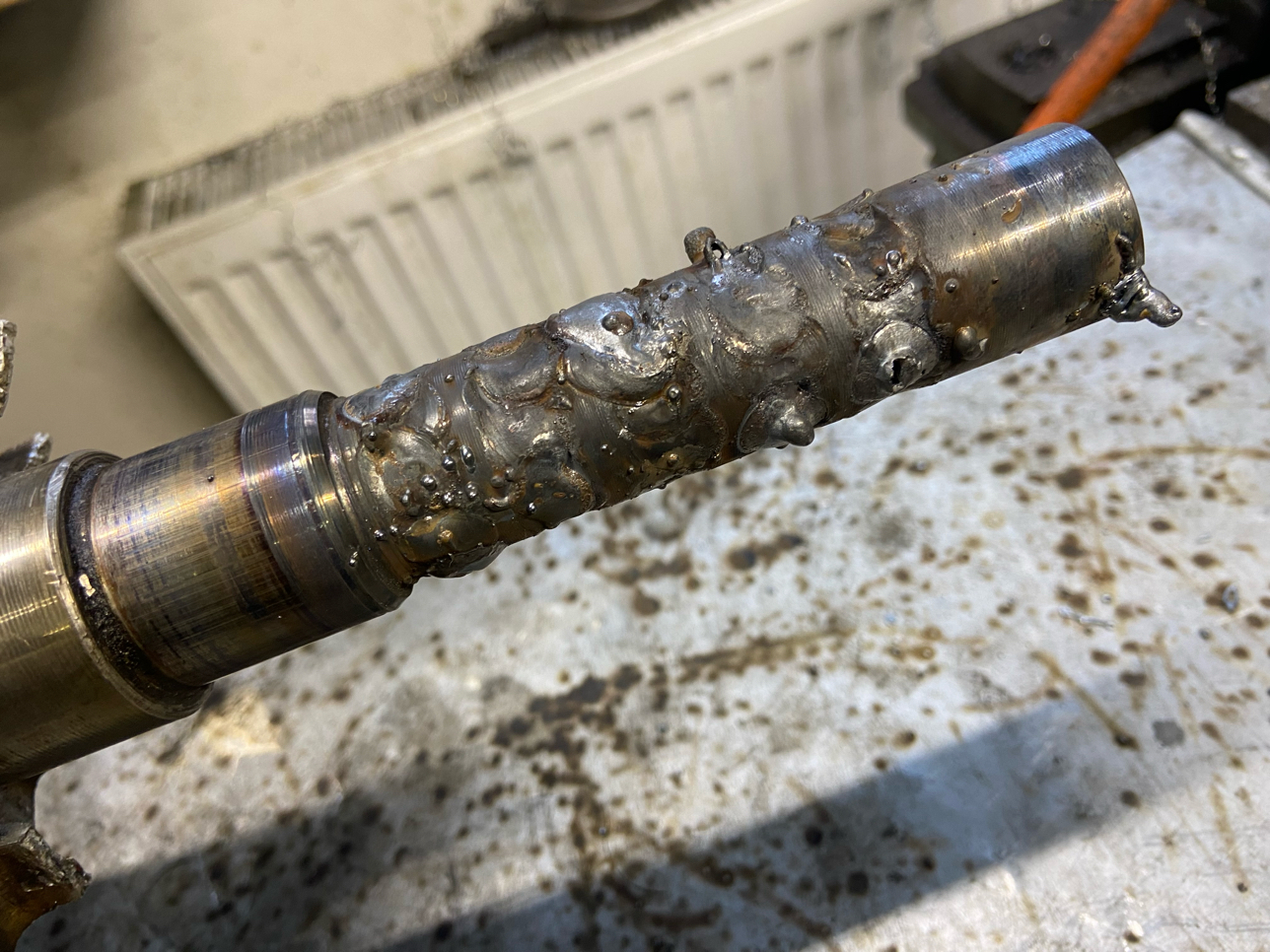

forestgril pisze:I „poprawka”
Nie spawaj na okrąglo tylko wzdłuż raz za razem i Ci wyda póżniej przy toczeniu.
Może tak dospawam brakujący już teraz naddatek….
A następnym razem - jeśli mi się urwie - zrobię inaczej - zamiast nakrętek nagwintuję tulejkę c45 i zahartuję potem nakręcę na śrubę i dospawam.
Wątek powinien się nazywać „jak wałka kurde nie spawać”.

Dobra niech okrutny świat pozna prawdę
Dodane 2 minuty 32 sekundy:
Pierwsza rundka :
I „poprawka”
Dodane 1 minuta 31 sekundy:
@pukury bez podtrzymki chciałem kombinować regulując konikiem - usuwając w ten sposób nieznośne bicie 4-7 setek
