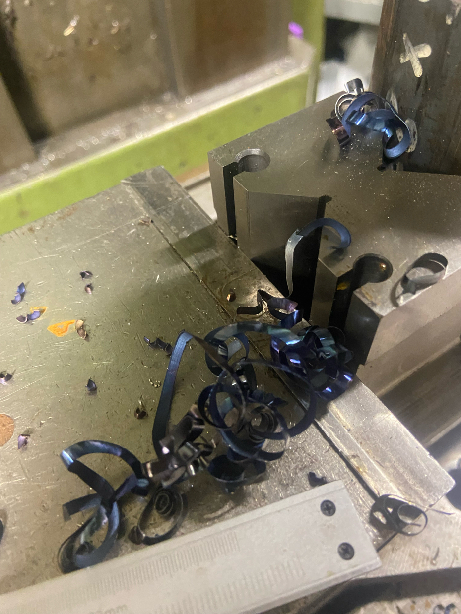

Re: Wizje roztaczania fi 48->61

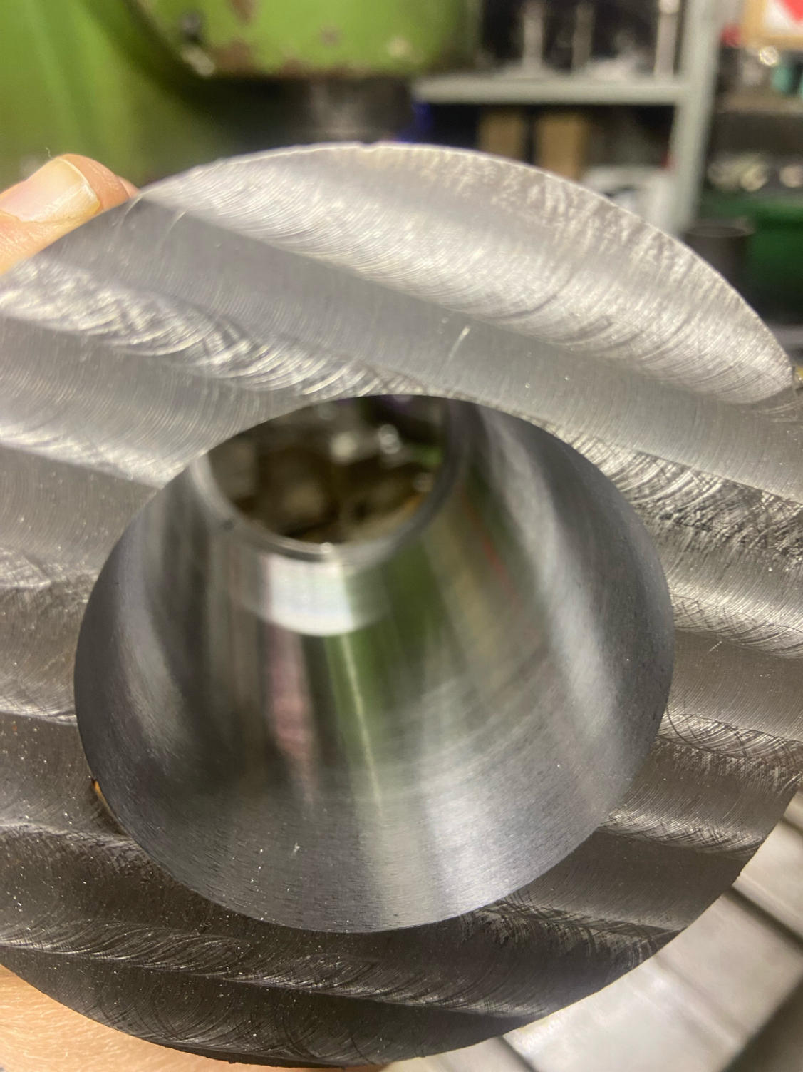

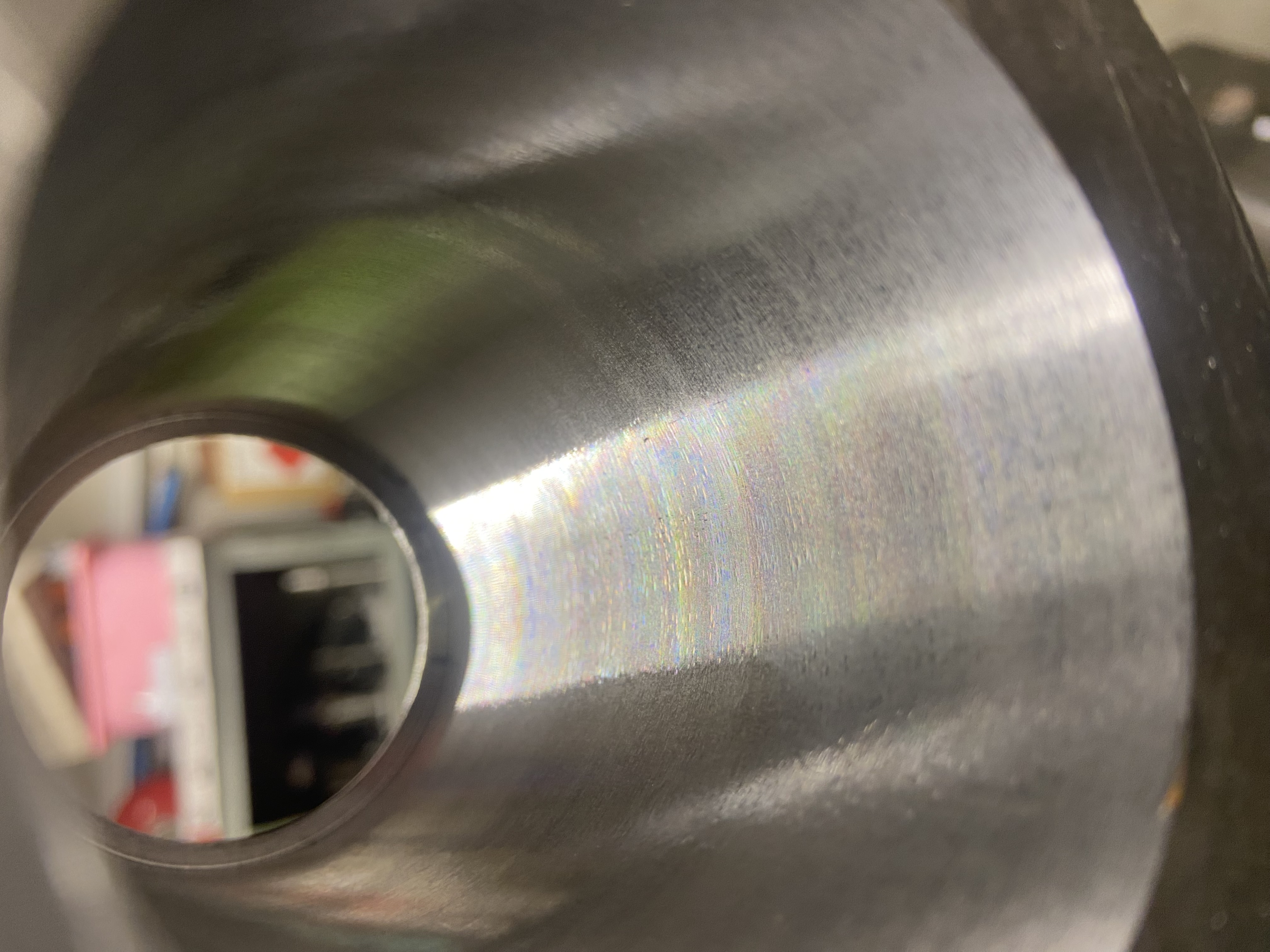

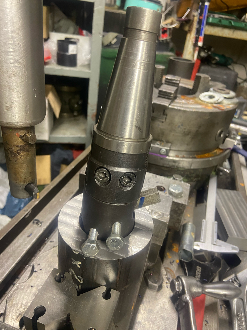

Chyba się udało Troche udokumentuję etapy tej mojej amatorki. Skorzystałem z wielu rad!
Dodane 12 minuty 47 sekundy:
Siatka dyfrakcyjna sugeruje zasadnicze Ra w okolicach 2 mikro, tak na oko… poza tymi dziurami co ciągnęły wióry
Lustereczko, powiedz przecie, czy manualny maszynista może dziś przeżyć w tak okrutnym świecie?
No i 3, a może 4 mm szły spokojnie po średnicy tym trzpieniem:
Dodane 33 minuty 57 sekundy:

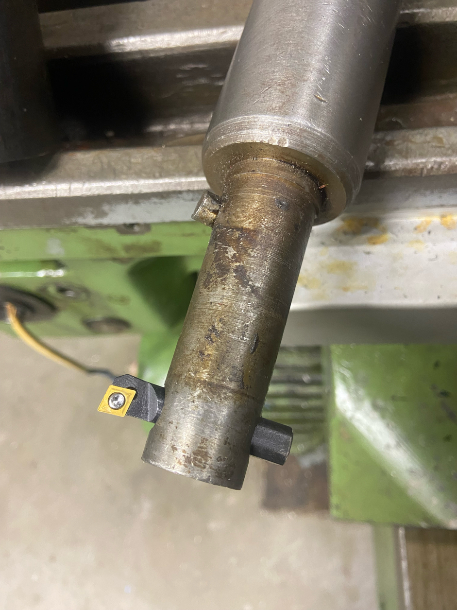

A zacząłem od zniszczenia chińskiego wytaczaka fi10, bo akurat pasował:

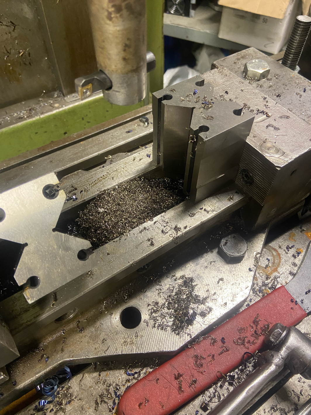

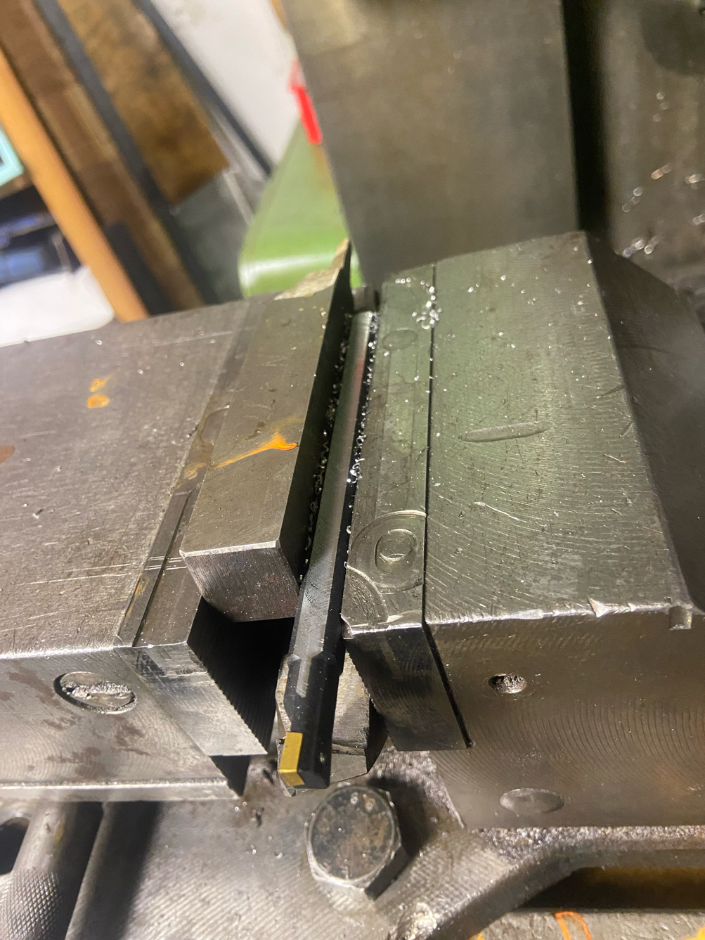

Ponieważ tuleja razem z imadłem zmieściła się pod trzpieniem, cały setup był dużo szybszy i lepszy. Tuleje zabiellem tylko, żeby mieć płaszczyznę pristipadla do osi i poźniej odwrócić i toczyć z drugiej strony. Płaszczyzna i tak się może przydać, ale zamiast obracać, przetoczyłem prawie na wylot bez 2mm, bo mi się końcówka trzpienia elegancko schowała między prowadnicami imadła.
Dodane 14 minuty 59 sekundy:
Najważniejszy cel osiągnięTy, bo przekroczyłem średnicę drugiego wytaczadla precyzyjniejszego, którym postaram się w końcu zebrać zaledwie kilka setek z brązowej tuleji-panewki wrzeciona mej tokarki:
Zbierałem różnie, 0.7-3 albo nawet 4mm naraz (niechcący), obroty 560, posuw 80mm na minutę. Na koniec dla finiszu około 0.3 mm, obroty 710, posuw 10mm na minutę.
I to by bylo na tyle! Nic specjalnego, ale ze to moje pierwsze wytaczanie na frezarce, to była dla mnie frajda
Jeszcze raz dziękuję Kolegom za rady. Kolejny kroczek za mną.

Mam troche złomu kupionego za grosze ( to chyba kosztowało 30-40zl) Tylko o nim zapomniałem, albo nie miałem pewności, czy znajdę i dam radę przetoczyć taki mały nożyk. Z tym prostym wytaczadlem chyba byłoby git. Sztywność będzie, długość się zgadza i większa średnica mniejsza niż otwór.
Dodane 1 godzina 12 minuty 57 sekundy:
Dzięki za rady, dzięki Kolegom przypomniałem sobie o tym trzpieniu. Spróbuje przetoczyć mniejszy nożyk i będę raportował, jak ta moja fuszera wyjdzie

Jeszcze jedna sprawa. Ten trzpień nie jest dokładnie spasowany w otwór. Ma około 18mm a otwór bodajże 19 albo jakoś tak. Więc może łatać lekko przód tył bo te śruby to za mało. Jak przetoczę nóż, to postaram się grubszy i na wcisk.

Dzięki Jasiu. Ale się boję trochę, bo Mam Luzy na Śrubach. Oś X mogę przykręcić śrubami z boku. Ale os Y nie ma takich śrub ustalających, jednak ta część x razem z y waży kilkaset kilo a może tonę, więc chyba bezwładność zrobi swoje. Boję się tylko że trzpień jest długi i chudy a chodzi po dość. dużym promieniu ok30mm.
Dodane 2 godziny 3 minuty 28 sekundy:
Serio? Chłodzić węglika? Mogę polewać tuleje z góry, tylko przy 500-700 rpm będzie mi chlapać , a w osłony jeszcze nie inwestowałem
Dodane 8 minuty 13 sekundy:
Wreszcie! Dzieci rozesłane! Czas na me pierwsze w życiu przetaczanko
Dodane 31 minuty 22 sekundy:
Ostatnie przymiarki, centrum na 0,0, śruby dokręcone. Czy to wygląda ok? Trzpień ma 18mm fi i wystaje około 130mm
Dodane 26 minuty 56 sekundy:
Ech, tsk jak się bałem. Są pierwsze ofiary
A w środku wygląda to tak, widać że trzpiotek wpada w drgania
To byłoby zbyt pięknie, gdyby od razu się udało
