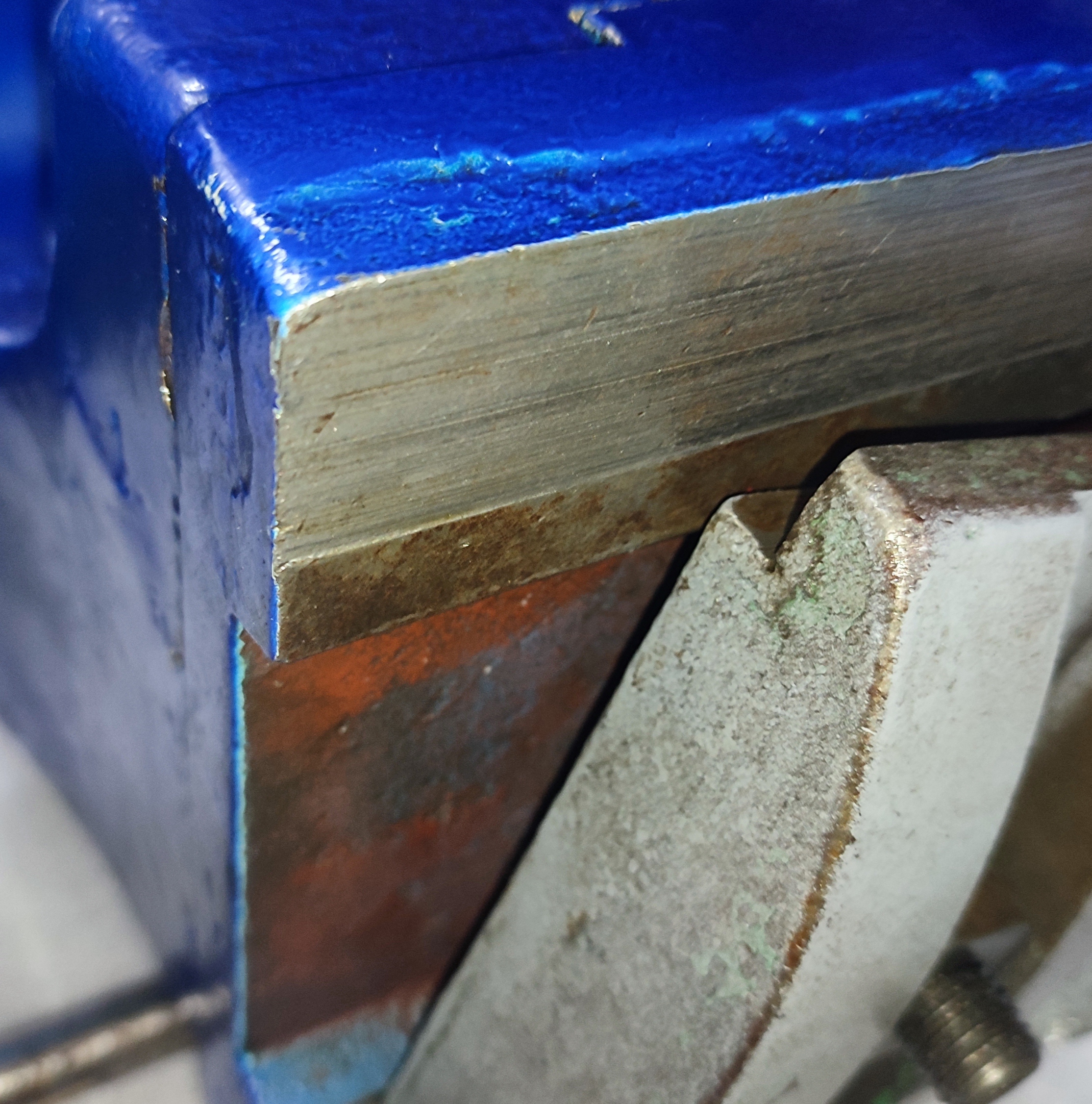

26 sty 2023, 23:26
Temat: Wytarta dolna cześć konika jak naprawić
Odpowiedzi: 7
Odsłony: 1327
Re: Wytarta dolna cześć konika jak naprawić
Najgorsze jest to że wytarcie jest tylko z jednej strony a z drugiej schodzi na 0, więc jak podłoże coś to z przodu będzie ok a z tyłu było by już za dużo, myślałem jak by to jakimś mocnym klejem do stali zrobić i wyrównać później

26 sty 2023, 10:01
Odpowiedzi: 7
Odsłony: 1327
Obrazek Witam, mam taki oto problem, od przesuwania wytarła się dolna część konika, jak można to naprawić/zregenerować?
