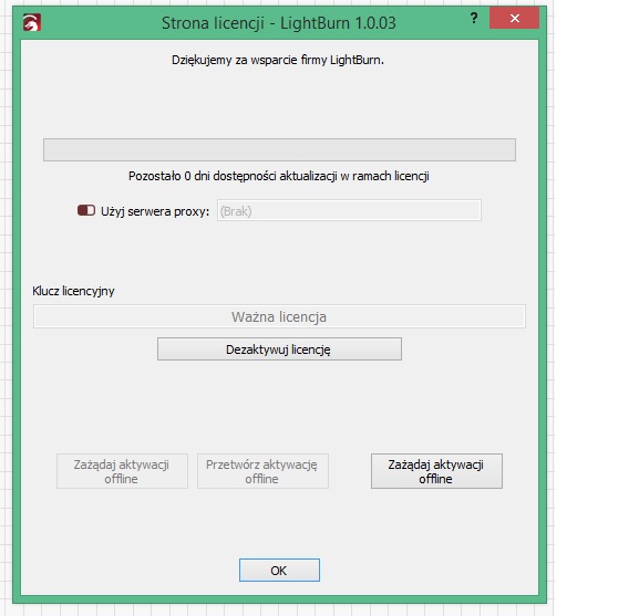

Witam, może ktoś podpowie, co jakiś czas laser świruje i zamiast docelowego obrazka wypala napis LIGHTBURN czy można to jakoś wyłączyć? nie dzieje się tak zawsze, raz się uda puszcze kadr i jest ok, a jak zrobię START zaczyna wypalać ten napis, a np. za drugim razem już idzie normalnie, co z tym można zrobić bo szkoda mi materiału...
Coś mi się kojarzy, że tak się dzieje kiedy brakuje licencji, ale mogę się mylić.

Mam tak, to chyba jest aktywna

Przyznaj się, zapłaciłeś autorowi za licencję czy masz piracką wersję? Mam LB od 2019 roku i nigdy nie miałem takiej sytuacji.

Dobre pytanie bo sam nie wiem, coraz bardziej się przekonuje ku pirackiej wersji, kupiłem laser w komplecie z programem i od tamtego czasu tak używam, gdzie najlepiej kupić licencję do tego programu?
