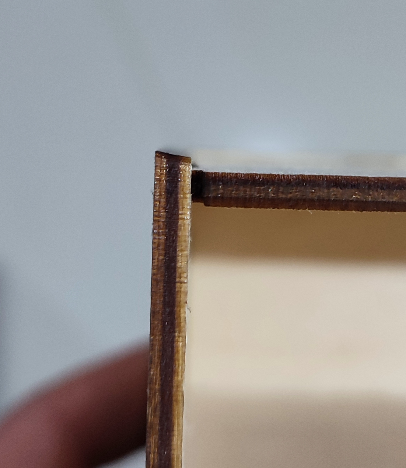

Witam, mam pewien problem, gdy wycinam np. kwadrat to jedna z 4 krawędzi jest pod skosem, ustawiałem lustra itp. ale bez zmian, sama głowica z soczewką jest sztywno, gdzie można jeszcze szukać przyczyny? Na początku myślałem ,że poprostu to krzywa sklejka i tak wyszło ale wsadziłem kawałek prostego akrylu i jest to samo, prędkość cięcia też nic nie zmienia

A patrzyłeś czy stół masz wypoziomowany ?

Sprawdź kształt i położenie plamki przy większym oddaleniu od ogniskowej.
Zdejmij na chwilę dyszę (czyli ten stożek za soczewką) i sprawdź czy coś to zmienia.

Stół jest w poziomie, poza tym tylko ta jedna krawędź tak wychodzi
pitsa pisze: ↑
03 mar 2023, 19:11
Sama dysze już zdejmowałem, nawet soczewkę zmieniłem na inną, ale sprawdzę te położenie plamki po oddaleniu ogniskowej, bo akurat tego nie sprawdzałem przy większej odległości, ale czemu tylko jedna strona tego nie rozumiem

Błędne ustawienie optyki.
"Coś" masz ustawione tak, że kąty nie są prostopadłe. A "gdzie" - to zależy gdzie ci źle wycina.
Na początek sprawdziłbym czy lustra (a dokładniej odbite promienie lasera) są w tej samej płaszczyźnie co stół - (czyli stawiasz pionowo sztywną deseczkę, strzelasz w nią lekko i porównujesz wysokość - w każdej części stołu) oraz drugie - czy aby przypadkiem nie masz głowicy lasera nie pionowo, a pochylonej jak Krzywa Wieża w Pizie (również mówię o promieniu lasera, nie samej konstrukcji!)

No to jeszcze raz...
JEDNA z krawędzi.
Oczywiście można zwichrować optykę, ale to nie tłumaczy dlaczego z dwóch równoległych linii jedna jest cięta prosto a druga po skosie...
Raczej nie domyślimy się jaka jest przyczyna takiego cudu.
Autor tematu zadał pytanie pobieżnie opisując problem, a teraz czeka na jasnowidza który mu pomoże.
A to on powinien wymyślić i wykonać kilka testów, żeby przynajmniej było wiadomo czy defekt zależy od kierunku cięcia, albo czy występuje wszędzie, czy tylko o określonym miejscu stołu...
No na przykład tak:
Można jeszcze obrócić o 45 stopni, przeskalować, wyciąć w różnych miejscach stołu i stwierdzić czy i gdzie występuje przedmiotowy defekt...

Jeżeli coś takiego dzieje się tylko w jednym miejscu do obstawiałbym krzywą prowadnicę.
