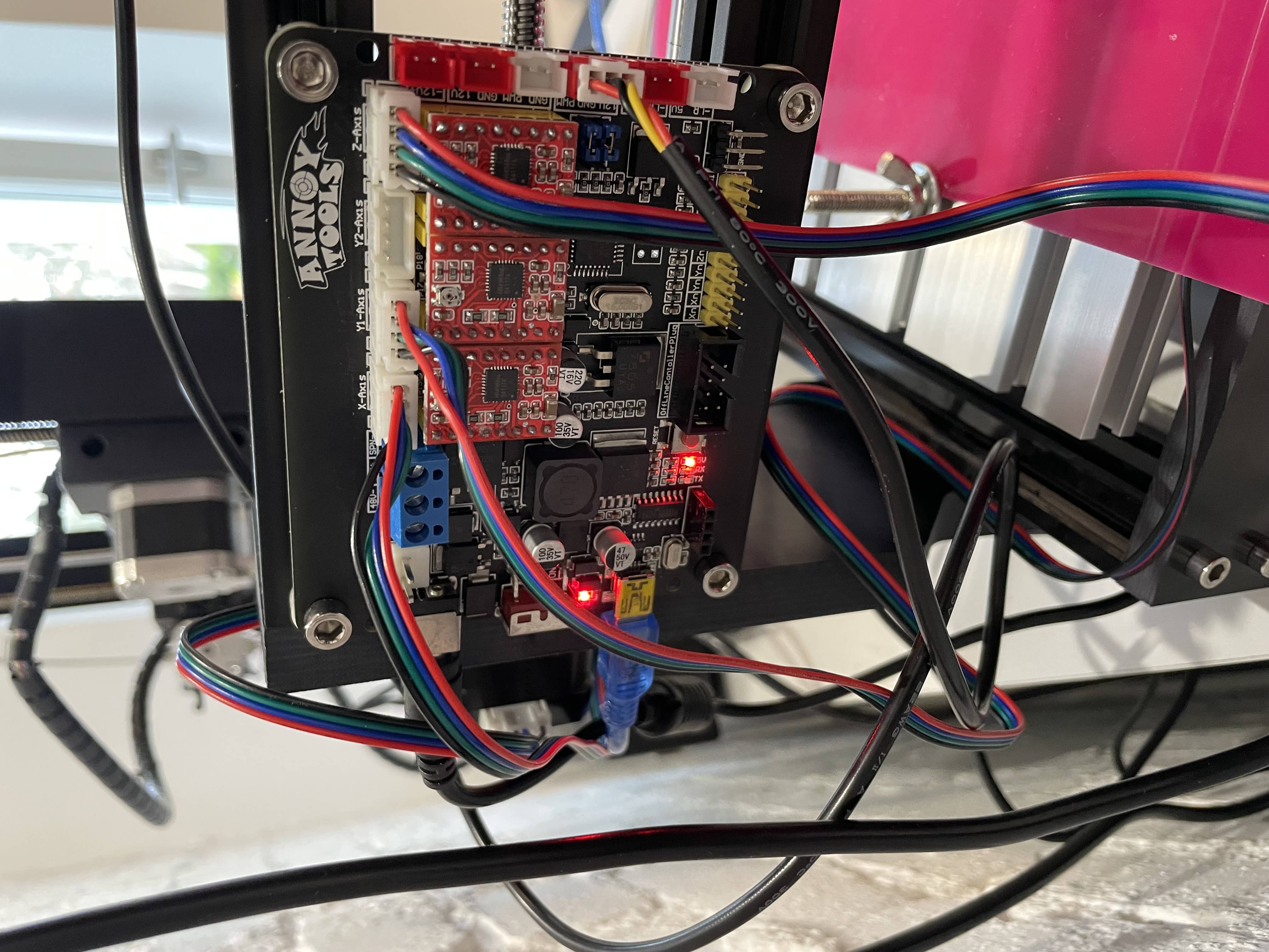

Ustawiłem ( jest poniżej 0.05mm na pewno
) i działa dosyć dobrze, czekam na nowy laser 20W
Myślę nad zmianą silników krokowych osi X/Y - Mógłbyś coś polecić?

Wygląda że teraz jest chyba oś X/Y ustawiona OK - przynajmniej w miarę$0=10 (Step pulse time)

Tutaj są obecnie moje ustawienia GRBL-a ( z githuba ) przesłane przez TOP67Adam Domański pisze: ↑04 lut 2022, 13:58Z aukcji wynikało by, że skok śrub to 8mm. Tylko jaki mikro krok masz ustawiony, daj fotkę płyty sterownika.
A w ogóle pokaż ustawienia GRBL-a.
Tutaj płytka$0=10 (Step pulse time)
$1=25 (Step idle delay)
$2=0 (Step pulse invert)
$3=0 (Step direction invert)
$4=0 (Invert step enable pin)
$5=0 (Invert limit pins)
$6=0 (Invert probe pin)
$10=1 (Status report options)
$11=1.000 (Junction deviation)
$12=0.002 (Arc tolerance)
$13=0 (Report in inches)
$20=0 (Soft limits enable)
$21=0 (Hard limits enable)
$22=0 (Homing cycle enable)
$23=0 (Homing direction invert)
$24=25.000 (Homing locate feed rate)
$25=500.000 (Homing search seek rate)
$26=250 (Homing switch debounce delay)
$27=1.000 (Homing switch pull-off distance)
$30=1000 (Maximum spindle speed)
$31=0 (Minimum spindle speed)
$32=0 (Laser-mode enable)
$100=450.000 (X-axis travel resolution)
$101=450.000 (Y-axis travel resolution)
$102=450.000 (Z-axis travel resolution)
$110=5000.000 (X-axis maximum rate)
$111=5000.000 (Y-axis maximum rate)
$112=500.000 (Z-axis maximum rate)
$120=500.000 (X-axis acceleration)
$121=500.000 (Y-axis acceleration)
$122=10.000 (Z-axis acceleration)
$130=200.000 (X-axis maximum travel)
$131=200.000 (Y-axis maximum travel)
$132=200.000 (Z-axis maximum travel)
Obecnie jak dam np oś X 20mm to idzie około 13mm
