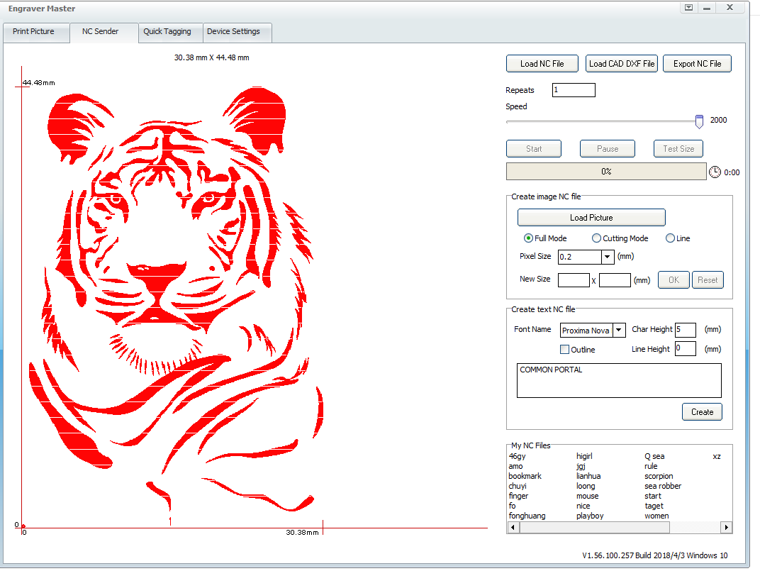

Witam, kupiłem CNC 3018 pro, wszystko złożone, laser założony.
Chciałem wygrawerować pierwszą rzecz na plexi ale mam problem z ustawieniem obszaru mianowicie a mianowicie korzystam z aplikacji np.
Laser GRBL oraz Engraver Master,
Po załadowaniu domyślnego obrazka dostarczonego wraz cnc ( obrazek ma na przykład 5x5cm ) ale po wystartowaniu grawerowania otrzymuję dosłownie rozmiar 2mmx2mm przez co zaczyna topić plexi zamiast grawerować.
Program posiada opcję Test size, maszyna zaczyna się ruszać ale zamiast sprawdzic sobie obszar 5x5cm to rusza się dosłownie po milimetrze.
Tutaj zdjęcie z przykładowym obrazkiem
Z czego bym nie korzystał obszar graweru jest praktycznie w miejscu, mogę sterować osią xyz do krańcowych wartości.
W jaki sposób ustawić program/cnc aby grawerować w rzeczywistym rozmiarze?

Najprawdopodobniej masz wpisane złe wartości steps/mm. Parametry $100, 101, 102.
Domyślne wartości GRBL to 250. A powinno być minimum 800.
Jeśli wydasz komendę przesunięcia osi o 10 mm, to przesuwa się o tyle?

Może najeżdżasz na krańcówkę?
Wartości $100-102 musisz dobrać tak, żeby faktyczny dystans był taki jak zadasz. Zależy to od skoku śruby i ustawionego mikrokroku, wg wzoru: 200*mikrokrok/skok
Spróbuj na innych osiach.
Potem trzeba ustawić maksymalne prędkości i zakres softlimitów.

Od początku, jaki skok śrub, pasków ( nie wiem co tam masz) jaki mikrokrok masz ustawiony na sterowniku. To na początek.

Z aukcji wynikało by, że skok śrub to 8mm. Tylko jaki mikro krok masz ustawiony, daj fotkę płyty sterownika.
A w ogóle pokaż ustawienia GRBL-a.

Tutaj są obecnie moje ustawienia GRBL-a ( z githuba ) przesłane przez TOP67

Obecnie jak dam np oś X 20mm to idzie około 13mm
Do tego mimo że jest na środku to oś X potrafi mi się zaciąć jak chce iść w prawo ale tylko podczas Test size
