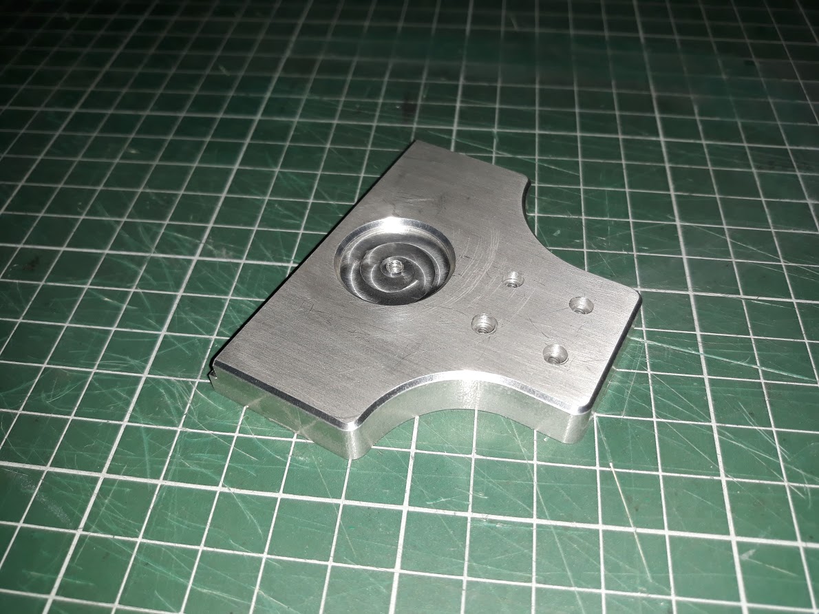

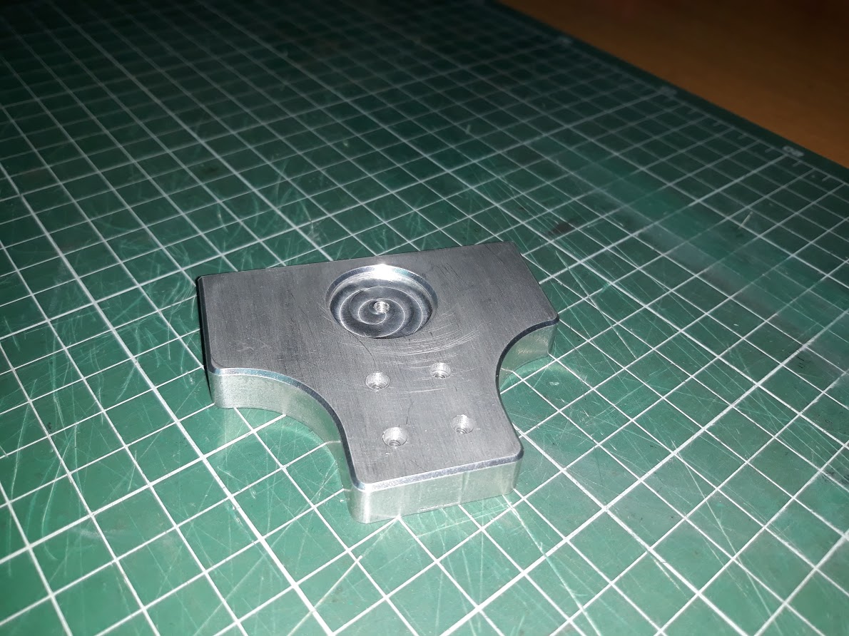

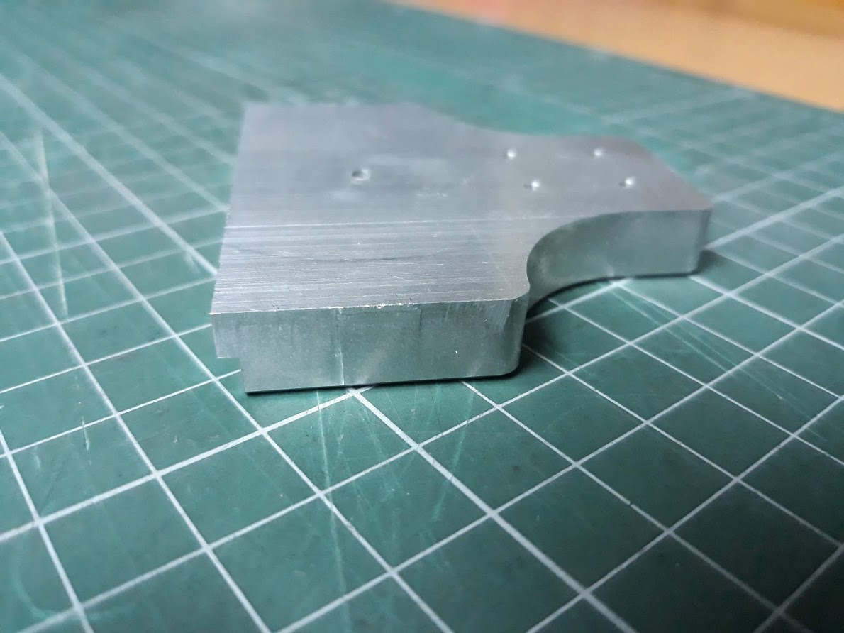

Ostatnio frezowałem formatkę o grubości 10mm frezem do aluminium o średnicy 4mm jednopiórowym z węglika, zagłębienie 2mm, posuw 600 mm/min, obroty 20000/min i do tego mgła olejowa, obróbka przeciwbieżna, szło jak w masło, wióry bardzo fajnie wyskakiwały, frez chiński - bez gradu, ale początki nie były tak różowe, pierwsze frezowanie blachy aluminiowej o grubości 3mm próbowałem frezem o średnicy 4mm dwupiórowy, węglik, zagłębienie 0,5mm, posuw 800mm/min, przeciwbieżnie + mgła, było słychać mocne wibracje freza, krawędź była z gradem - brzydka, po tym przeszedłem na testy z frezem HSS 2, 4 i 6mm dwupiórowe, obroty 10000, zagłębienie 0,5mm, posuw 600mm i tu było moje zaskoczenie, krawędź czysta bez gradu, powierzchnia gładka błyszcząca.
Wnioski na razie mam takie - muszę kupować frezy dobrej jakości, najlepiej znane markowe, ostatnio przeglądam katalog firmy DOLFA, z tego co tu na forum wyczytałem są polecane, ceny dla mnie są do przyjęcia od 40 do 80 pln dla tych które mnie interesują.
I jeszcze jedna ważna sprawa - jak już udało mi się obrobić ładnie krawędź formatki grubości 10mm to okazało się że nie trzyma ona kąta prostego, wycięty element z każdej strony u podstawy jest szerszy o ok. 0,1mm na zewnątrz.
W obrabianej sklejce jest kąt prosty.
Wnioskuję że winą jest ugięcie freza podczas obróbki, ale tu już muszę nauczyć się poprawnie programować w Fusionie, jeszcze dużo z naciskiem na Bardzo, nauki przede mną, ale drobne postępy już są.

Moja pierwsza próba frezowania w formatce aluminiowej frezem HSS chyba 4mm bo innego jeszcze nie miałem, parametrów nie pamiętam ale wszystkiego było za dużo - frez topił aluminium, za frezem pozostawał zmielony, pofałdowany krater z aluminium, wrzeciono i maszyna dawały radę to uciągnąć, frez jakimś cudem nie strzelił, natomiast węgliki przy za wysokich parametrach pękały momentalnie.
Załączam zdjęcia wycinanego elementu o którym wcześniej pisałem.
Na dwóch ostatnich zdjęciach widać ślady po tzw. Tabs-ach, te pionowe wybrania freza świadczą też o tym że frez podczas podnoszenia się chwilę dłużej pozostaje w miejscu i się prostuje wybierając bardziej materiał, dlatego sądzę że muszę zmienić strategię obróbki aluminium.
Może ktoś tutaj wypowie się na ten temat czy mój tok myślenia jest prawidłowy.

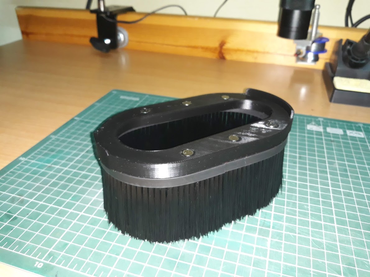

Re: Mój pierwszy Ploter CNC

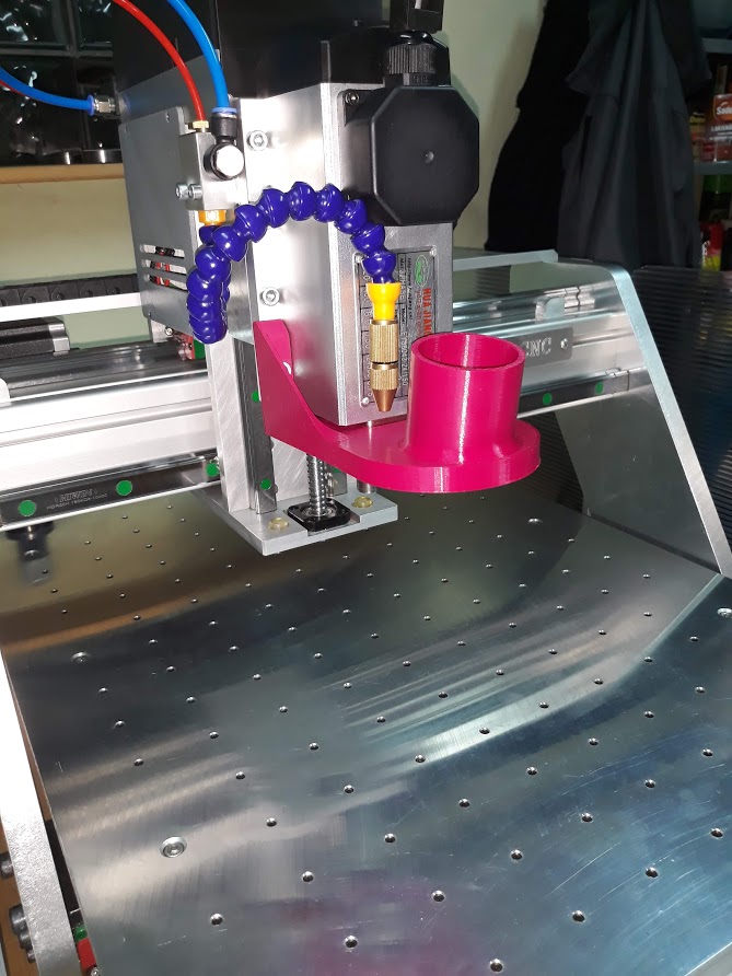

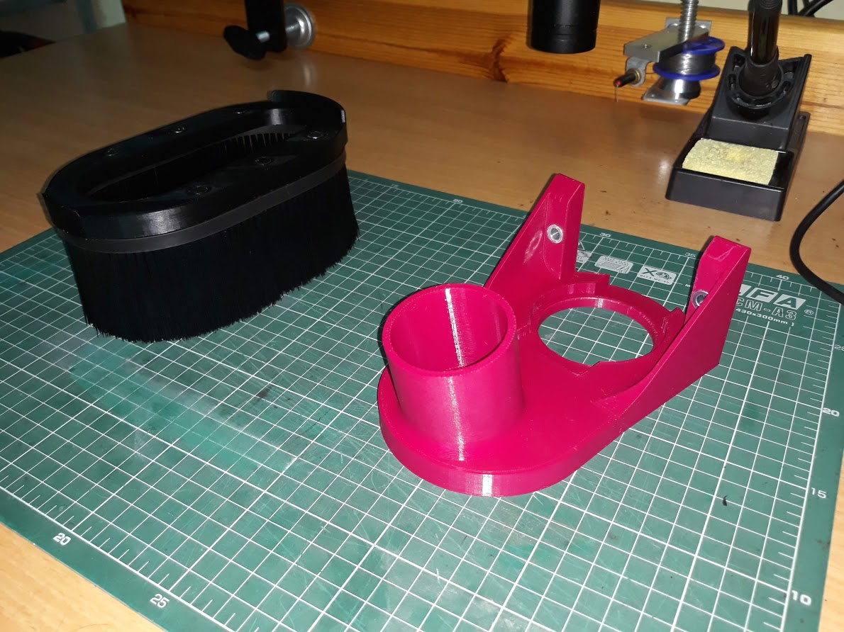

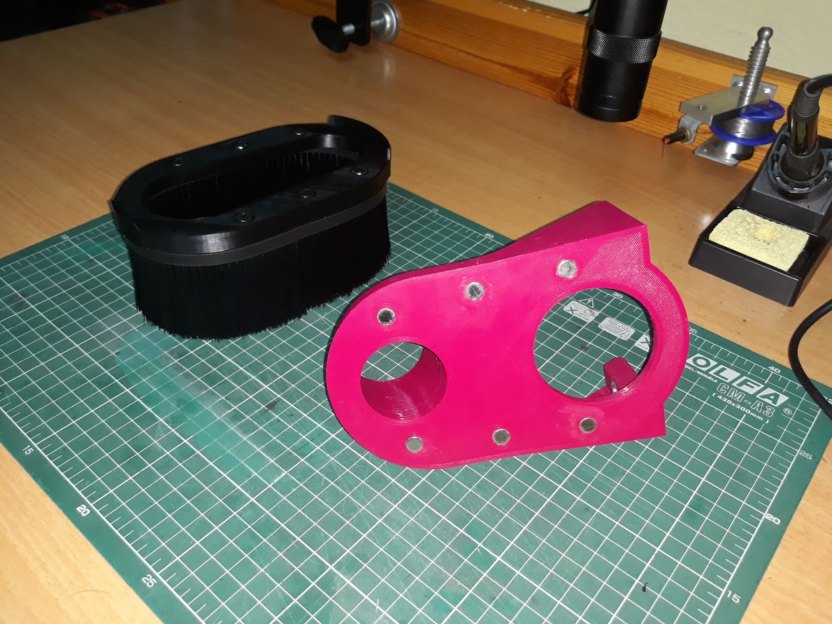

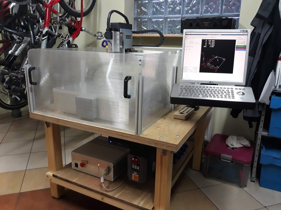

Cześć, jednak jeszcze nie skończyłem, powróciłem do budowy odciągu wiórów, po frezowaniu w sklejce stwierdziłem że ilość syfu jest kosmiczna, i czyszczenie zajmuje dużo więcej czasu.
Pierwszy projekt był nie udany, ten prezentowany pozbawiłem wad poprzedniego, tzn. szczotka jest montowana na magnesach neodymowych, demontaż jak i montaż jest teraz komfortowy.

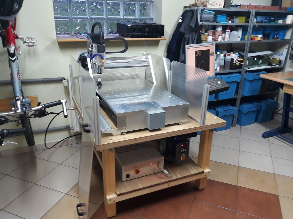

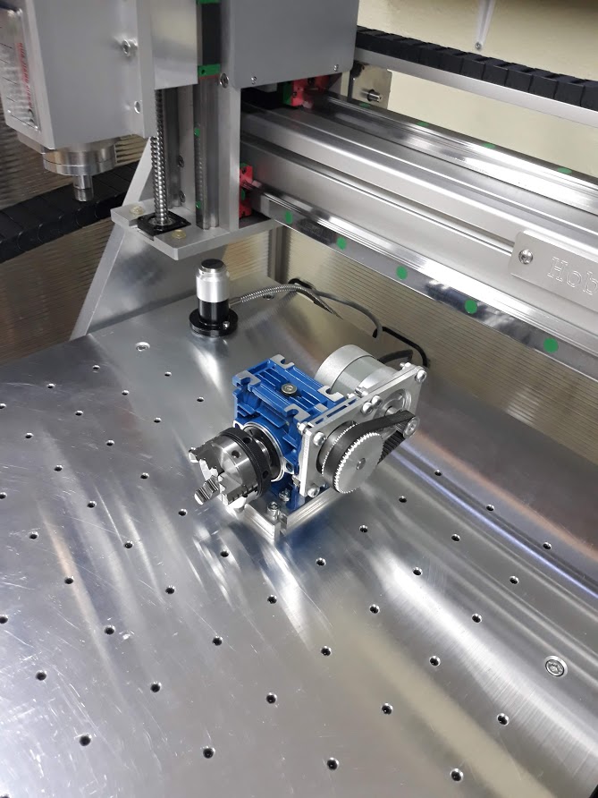

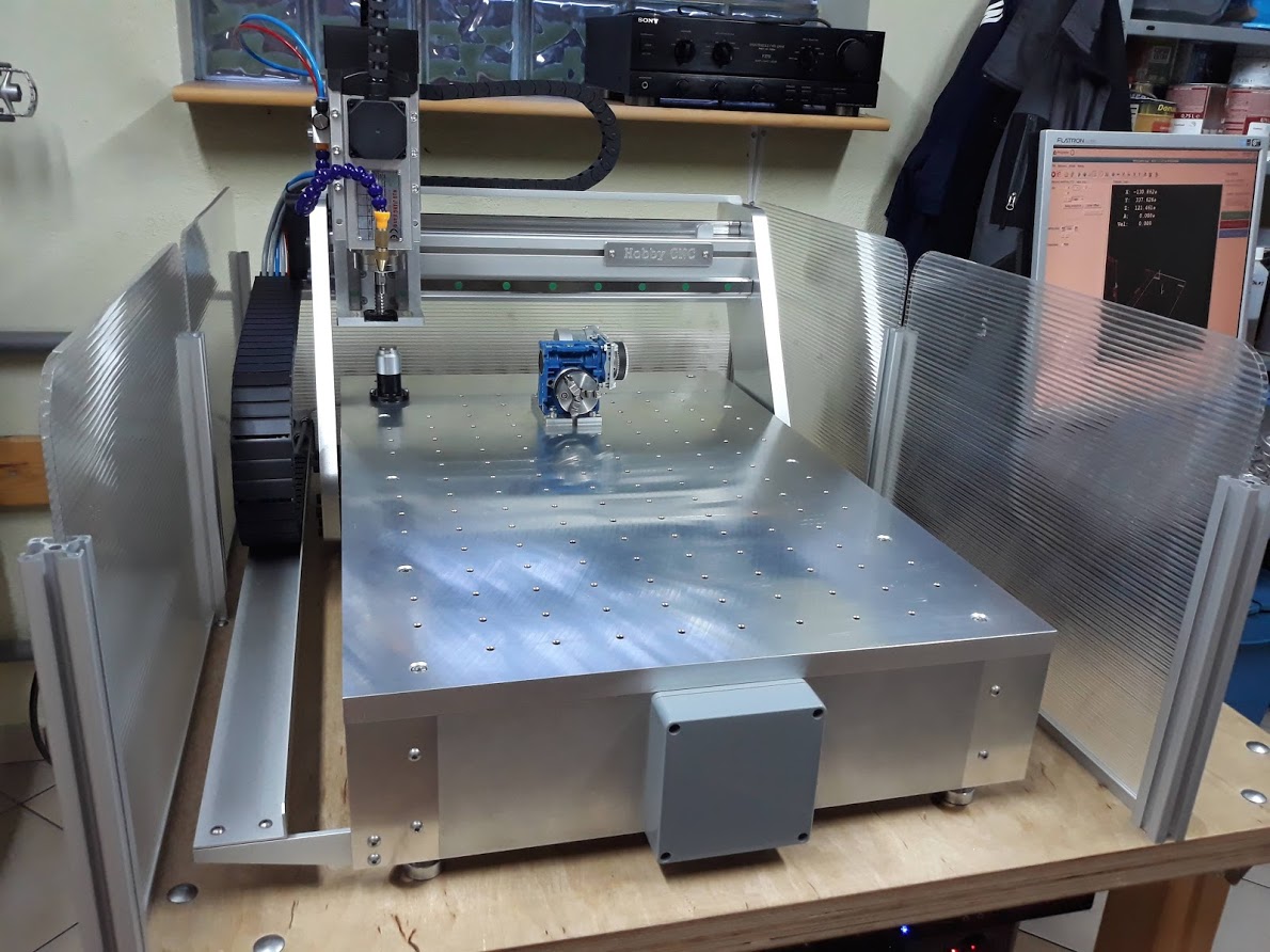

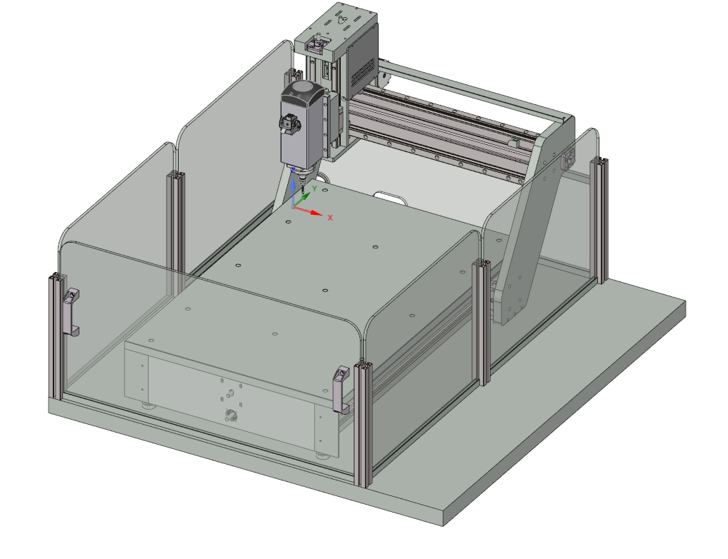

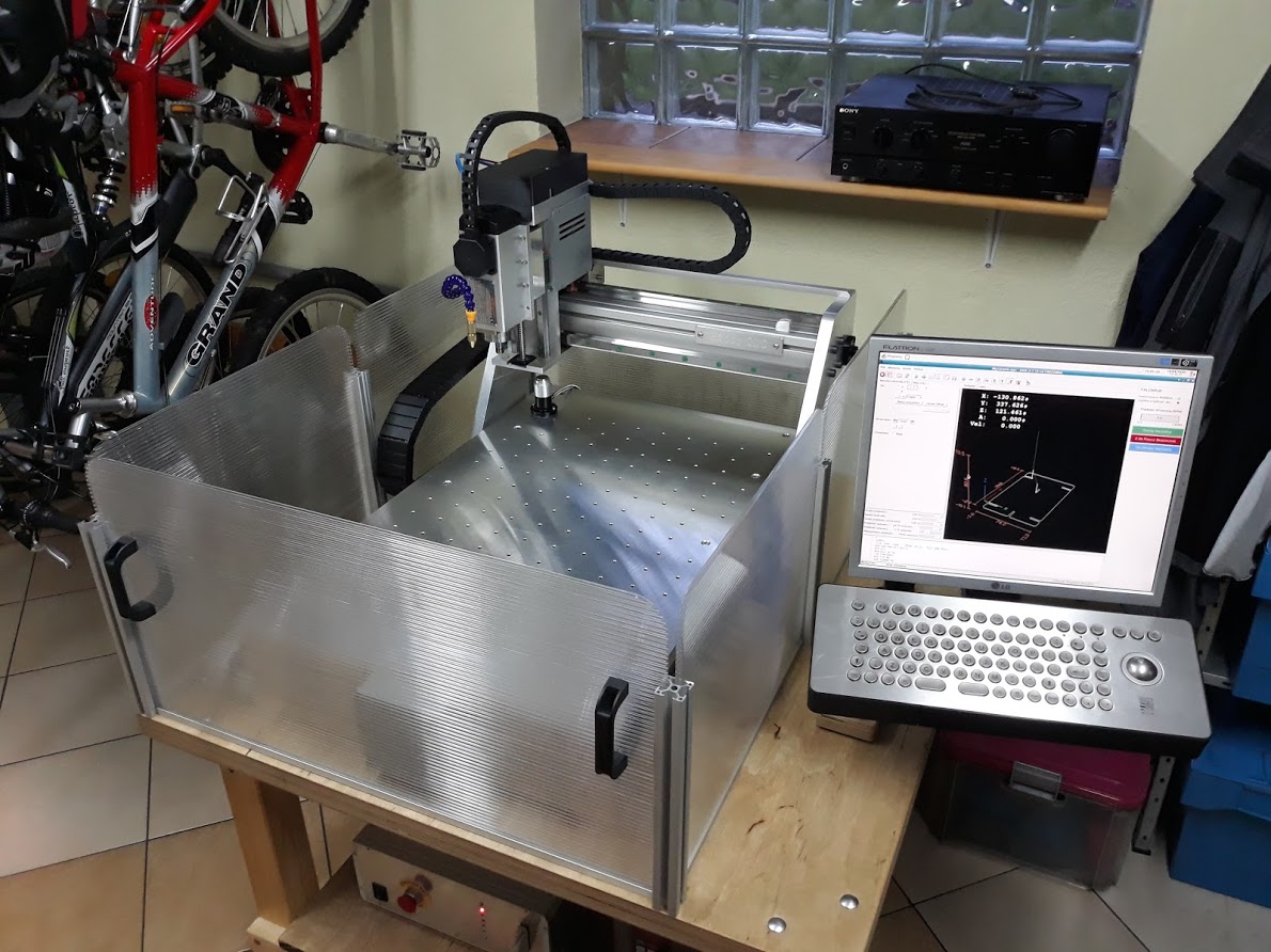

To jest w zasadzie chyba ostatni opis tego co zrobiłem do plottera, z uwagi na to że uważam maszynkę za skończoną, pora teraz na naukę jej programowania bo braki mam duże.
Planowałem początkowo wykonać odciąg wiórów, ale związane jest to z kolejnymi moim zdaniem dużymi kosztami, które planuję przeznaczyć na cichy i wydajny kompresor, ten który posiadam wyje niemiłosiernie mimo że stoi w sąsiednim pomieszczeniu, a na dodatek nie wyrabia.
Zaprojektowałem osłony - ekrany, które można swobodnie demontować w celu łatwego wyczyszczenia maszyny.
Tak wygląda projekt:
A tak rzeczywistość:
Obrazek Obrazek Obrazek

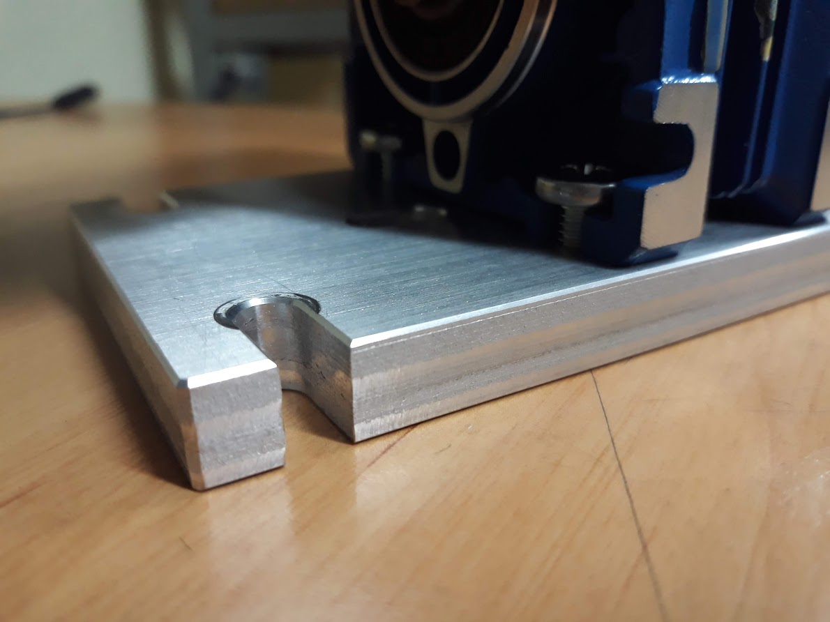

Dodatkowo wykonałem na nowo, podstawę osi obrotowej, rozstaw otworów montażowych zgodny z rozstawem otworów w blacie, zabawa była fajna, niestety krawędź boczna dla blachy 10mm nadal nie wychodzi mi dobrze, choć jest o niebo lepiej od tego jak frezowałem za pierwszym razem.
Nie mam tego problemu przy blaszce 3mm, tam krawędź jest gładka i błyszcząca.
Obrazek Obrazek

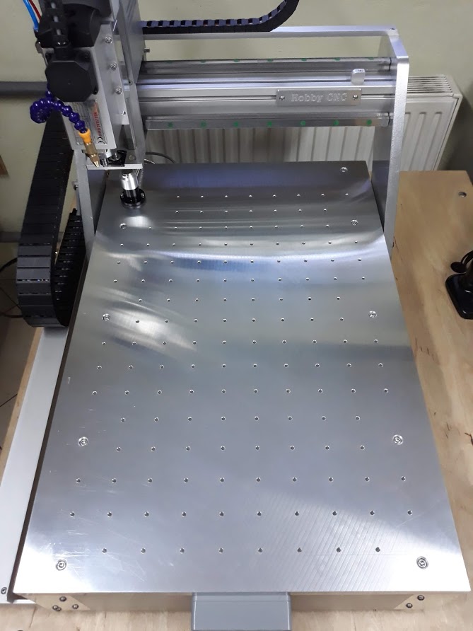

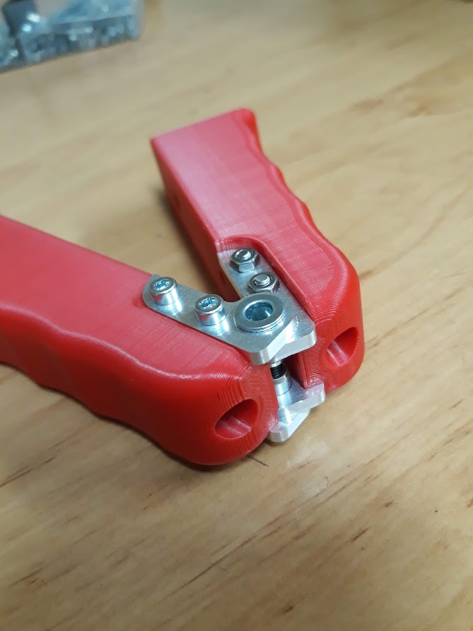

Akurat musimy patrzec na maszynkę z góry i pociągnąc kreskę przez punkt przykrecena nakretki do skrajni wózka wysunietej najbardziej na przód i do drugiego wysunietego najbardziej do tyłu. Chodzi ma sie rozumiec o błedy przekoszenia, gdy zetka jest na jednej skrajni maszynki.
Wszystkiemu winne są połączenia elementow bramki, nawet upierając sie po jednym wózku na stronę.
No ale tu w zasadzie jest już pozamiatane, jakkolwiek przy lekkiej zabawie z drewienkiem czy coś może te bledy nie sa tak istotne, to przy odwzorowaniu kształtu w alu uciekające dychy to będzie norma.

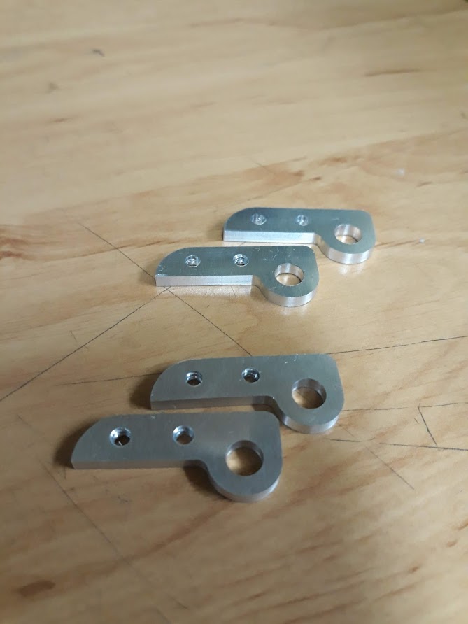

Nie jest aż tak źle, jak rozpoczynałem budowę to martwiłem się czy utrzyma parametry w tych przysłowiowych "dychach" wyszło nawet lepiej bo wymiary wychodzą w granicach +/- 0,05 mm, jest przeznaczona tak naprawdę do zadań typowo hobbystycznych, modelarstwo, elektronika, to co potrafię na razie na niej wykonać podoba mi się niesamowicie, ręcznie nie byłem w stanie utrzymać takiej jakości i powtarzalności obróbki, dla przykładu próbka tego co już zrobiłem - panele do zgrzewarki punktowej, i zawiasy do kleszy j.w..
Obrazek Obrazek Obrazek Obrazek

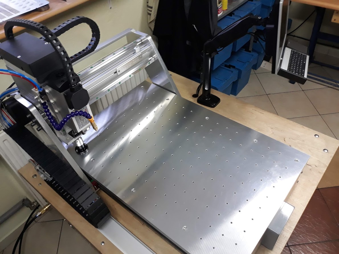

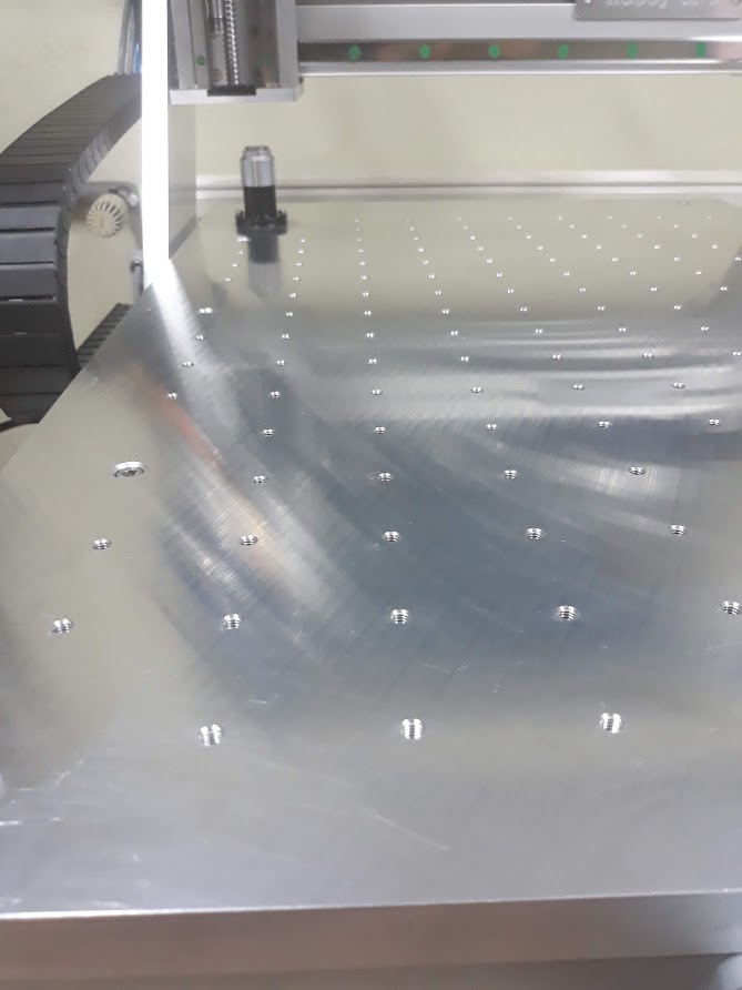

Aktualnie mozolnie ręcznie gwintuję blat, 143 otwory, trochę zajmie mi to :?
Obrazek Obrazek

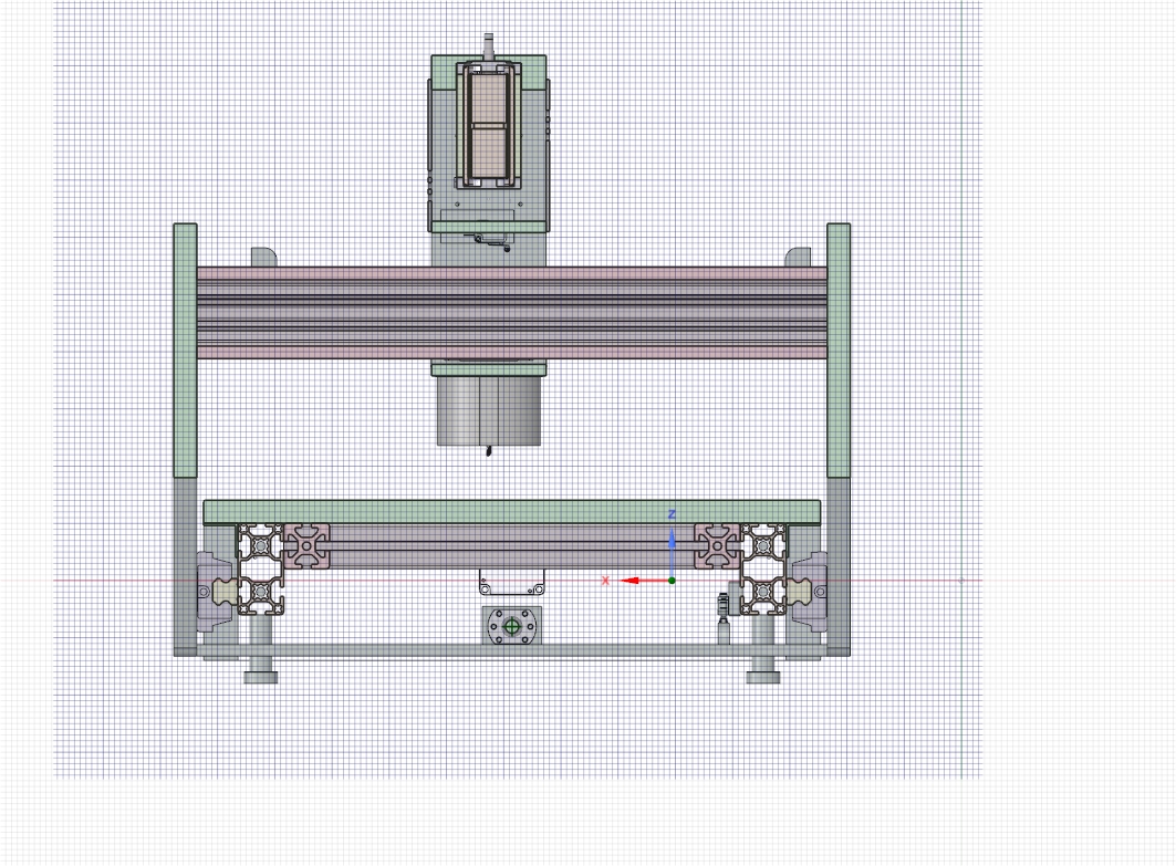

bartuss1 pisze: ↑
01 lip 2020, 20:47
Ta bramka ma za wąskie podparcie, stąd te drgania i blędy p pzekątnej bramki, gdzie przekatna przechodzi środkiem przez oś śruby.
Cześć
Tak teraz zrobiłbym inaczej, nawet sugerowano mi dołożenie jeszcze po jednym wózku, ale wydawało mi się że tak wystarczy, zresztą już kilka razy "wydawało mi się" doprowadziło mnie do błędnych decyzji, o jaką przekątną mnie pytasz ?, załączam rysunek.

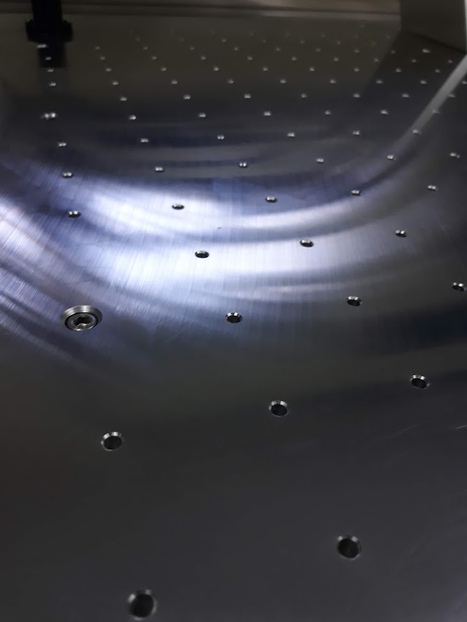

Powoli kończę prace przy maszynce, otwory w blacie są już gotowe przygotowane pod gwint M6.
Obrazek Obrazek
