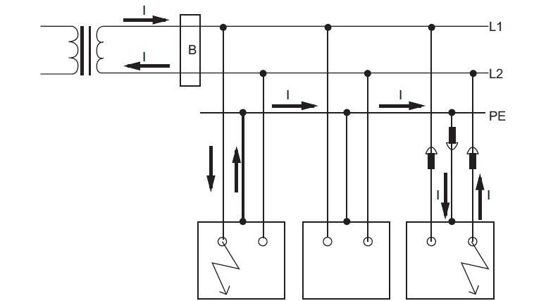

piromarek pisze: ↑
04 maja 2019, 23:22
Nie myślałem o tym, aby spełniał on rolę ochronną.
Raczej aby załatwił koledze jego problem zabezpieczenia przed zamianą fazy z zerem po stronie pierwotnej.
Po stronie wtórnej miałby zasilać instalację garażu w pełni spełniając wszystkie wymogi bezpieczeństwa pod kątem uziemiania ekranów i obudów, dając możliwość założenia zabezpieczeń różnicowo-prądowych.
Ale przestrzegam. To są tylko luźne rozważania. Nie zachęcam nikogo do ich testowania i realizacji. Może się okazać, że o czymś zapomnieliśmy, tak jak dwa posty wcześniej zapomniałem o sumie prądów w przewodzie zerowym i będzie nieszczęście.
Ale może podobne układy ktoś stosował w prawdziwej energetyce i na przykład rzeczywiście potwierdzi, że to jest realizowalne.
To o czym piszesz jest OCHRONĄ, podstawową zasadą jest to że systemów ochrony się nie miesza, wyłącznik różnicowo-prądowy, zerowanie, lub transformator separacyjny są to indywidualne systemy tej ochrony, i tak jak pisałem wcześniej łączenie kilku będzie tylko bardziej szkodliwe.
Autor tego wątku pisze że na wymianę instalacji na trzy przewodową nie ma szans, to i wyłącznik różnicowo-prądowy nie ma sensu, bo będzie tylko zbędnym i drogim gadżetem wiszącym na tablicy, nie będzie działał i nie spełni swojej funkcji.
Odnośnie zamiany przewodu zerowego z fazowym, transformator separacyjny jest tu rozwiązaniem, ponieważ po stronie wtórnej nie będzie miało znaczenia czy przewody ktoś pozamieniał, ważne jest aby nie wpaść na głupi sposób i jeden jego koniec dodatkowo uziemić.
Obudowy, ekrany, konstrukcje maszyn, należy w tym wypadku podłączyć do przewodu ochronnego, nawet poprowadzić jak luźno leżący z kablami zasilającymi i tyle, koniec tego przewodu nigdzie nie jest podłączony, dołączam schemacik, w prawdzie pokazuje on też przepływ prądów w przypadku wystąpienia przebicia izolacji ale tak to powinno wyglądać prawidłowo elektrycznie:
I uwaga w separacji napięcia nie występuje przewód zerowy, bo go nie ma.
Objaśnienie do schematu
L1 i L2 - przewód fazowy
PE - przewód ochronny
B - bezpieczniki

piromarek pisze: ↑
04 maja 2019, 22:43
No tak. O tym kierunku zapomniałem. Dzięki za czujność.
Jakby w takim razie sprawdził się trafo 1:1 z uziemionym jednym przewodem od wtórnego ?
Transformator separacyjny jest to jeden z systemów ochrony przed porażeniem i nie wolno uziemiać przewodu po stronie wtórnej, bo nie będzie pełnił on swojej funkcji separacyjnej, porażenie w tym przypadku może nastąpić dopiero jak dotkniesz dwóch końców uzwojenia wtórnego tego transformatora, przepływ prądu styk transformatora - ziemia nie występuje - nie ma porażenia
