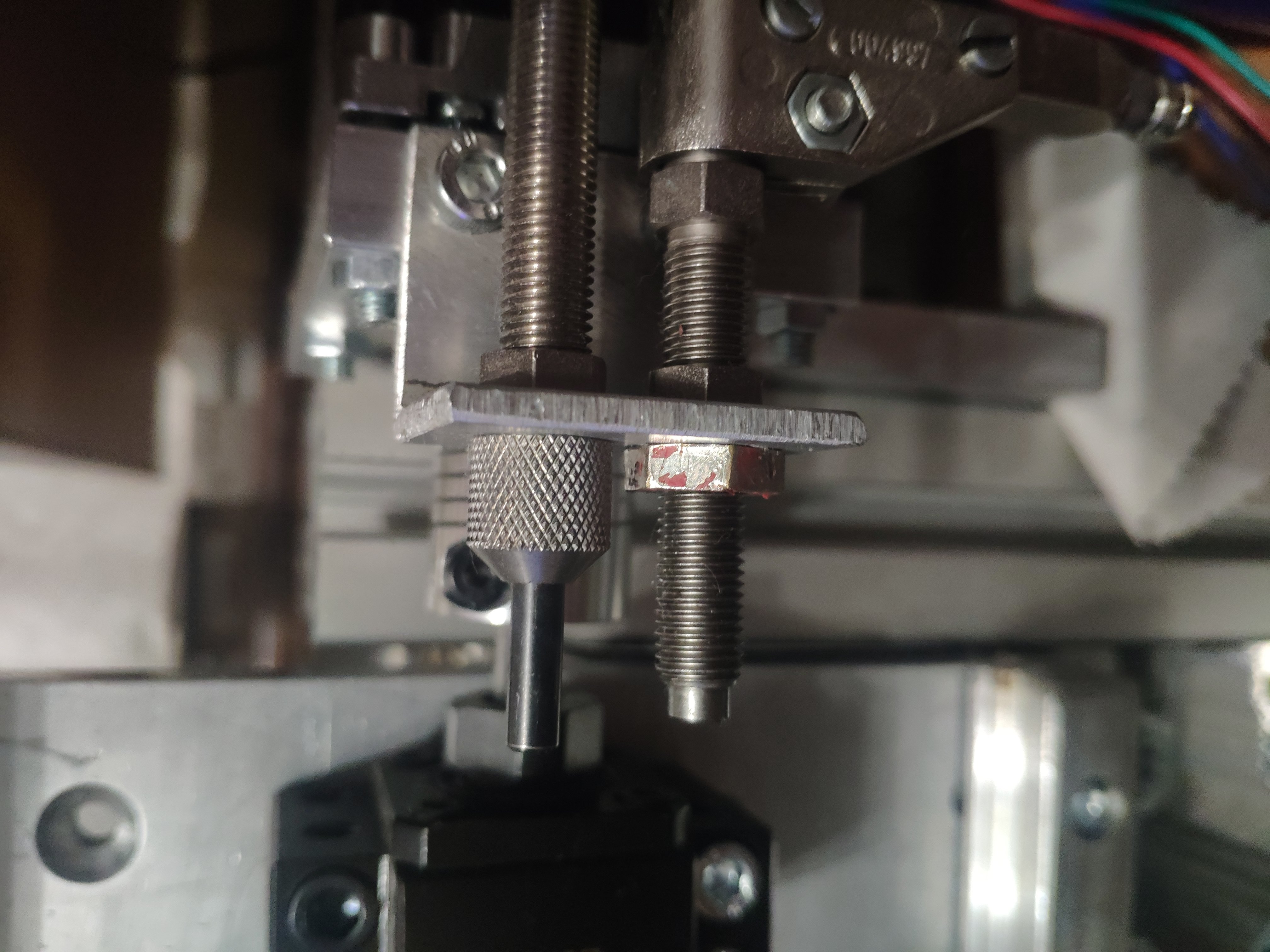

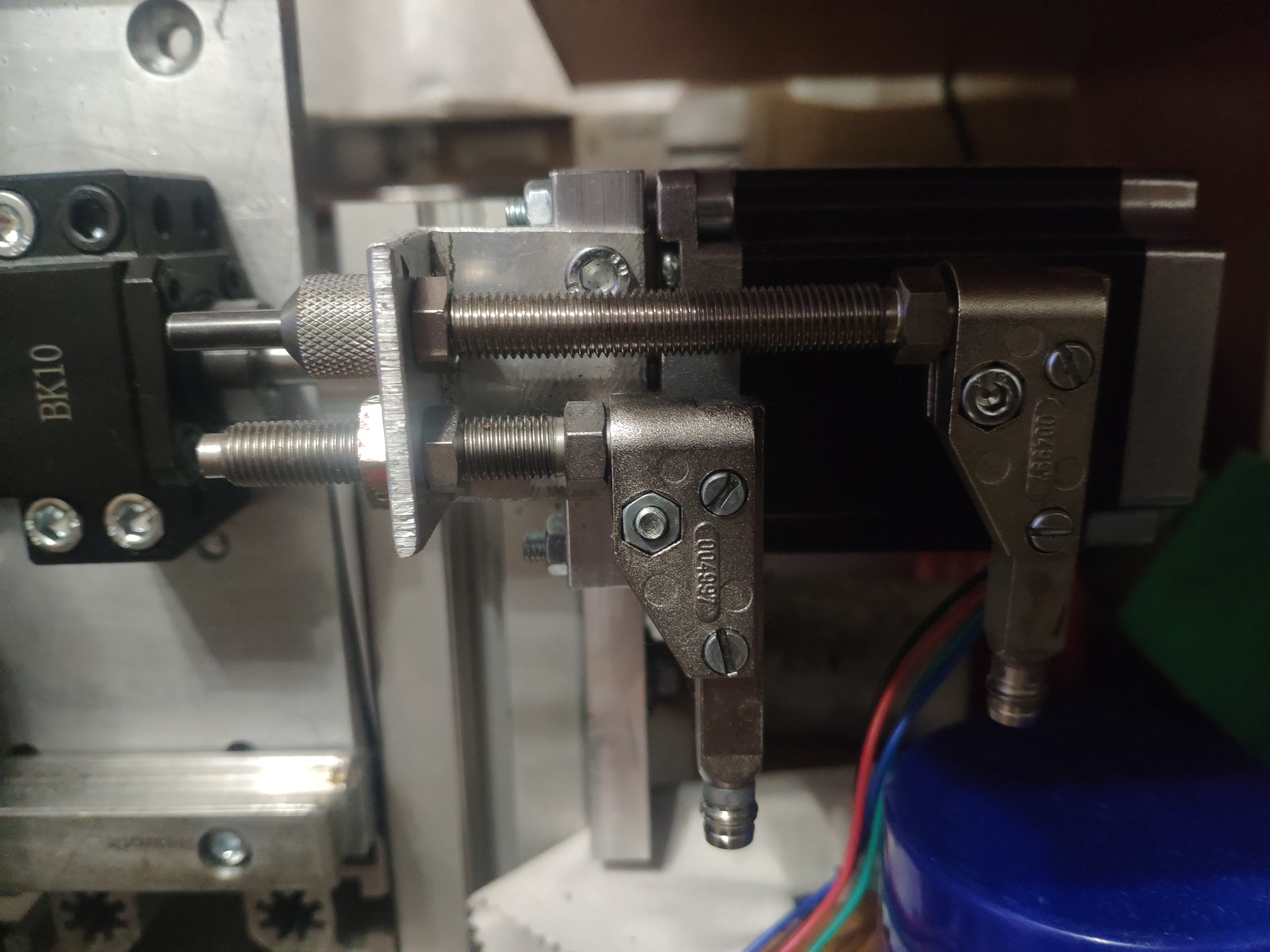

Maszyna na zdjeciu jest w budowie ( narazie tak wyglada bo trzeba bylo uruchomic), ale w skonczonej mam takie rozwiazanie, tylko zamocowane na grubym katowniku ze zderzakiem gumowym pod spodem. Te koncowki nie pamietam jak sie nazywaly, ale gorna jest ze sprezyna i sie chowa, jak sie sypnie program to gorna sie chowa i os Y uderza w zderzak wlaczajac jednoczesnie limit. Dziala dobrze, i na czujniku mam powtarzalnosc 0,003 - 0,005 mierzone keyence gt-2.
