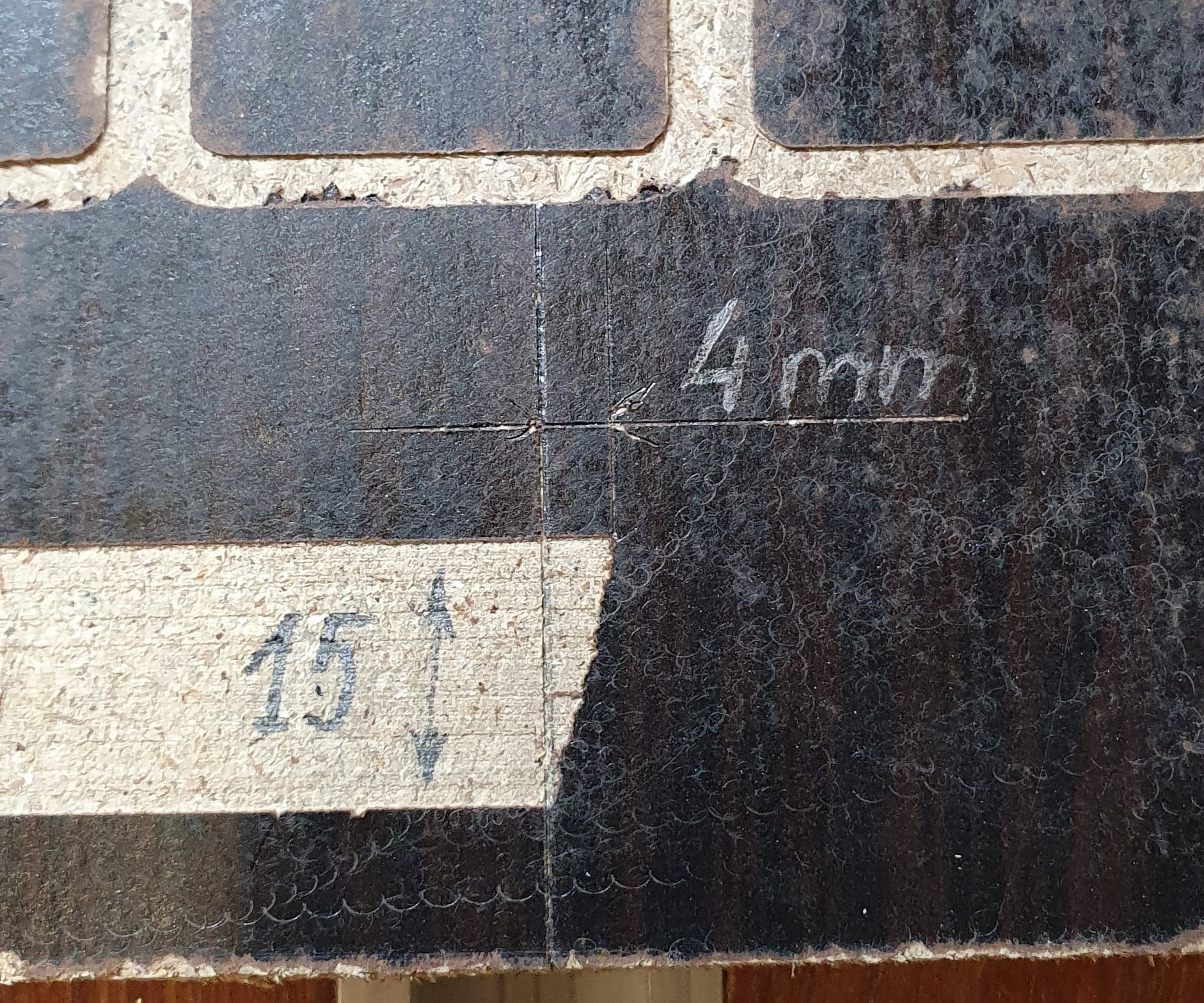

Re: Silniki krokowe Producent CNC Profi.
Na przypadkowe zakłócenia to zdecydowanie nie wygląda, widać regularność w przesunięciu. Tak jakby oś X gubiła zawsze tyle samo w każdym przelocie w lewo. Ile tam teraz jest kroków na mm? Nie znam kompletnie Macha, ale ustawia się tam gdzieś minimalny odstęp między zmianą dir i sygnałem step? Może ...
stosujesz programowe kasowanie luzu nawrotnego? BACKLASH Nie stosuję, bo nie bardzo wiem jak zmierzyć taki luz. Mam tylko suwmiarkę z dokładnością do 0.05mm. Dodane 4 minuty 42 sekundy: Przy takich silnikach i skoku to też nie jest wyczyn. Chińska CNC 3018 na silnikach 0,3Nm wyciąga 3000. Czy przy ...
X prędkość posuwu 1800mm/min na odcinku 400mm tami z powrotem.
Generator jutro spróbuję.
Dziś testowałem oś X.
400mm tam i z powrotwm, Y skok 0.1mm na odcinku 15mm. Poraszka
